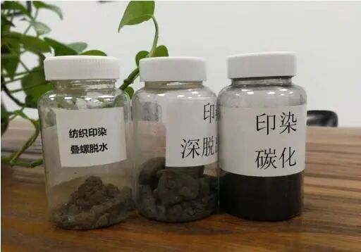

A:1、最简单直接的方法是使用含水率检测仪通过测含水率的方式
取3克泥样放托盘中看体积大小。体积偏大的污泥基本可以判断是由于存在较多悬浮物及菌类等有机物质。体积小则说明无机质含量偏高。
2、烘干后看手感
原来体积大的污泥烘干后体积缩小严重,用手指碾压后触感硬而脆,即可判断为有机质含量高的污泥。如果手感柔软,有机质含量中等。烘干后体积变化不大,手指碾压后成灰状,基本可判断为有机质非常低的无机质污泥。

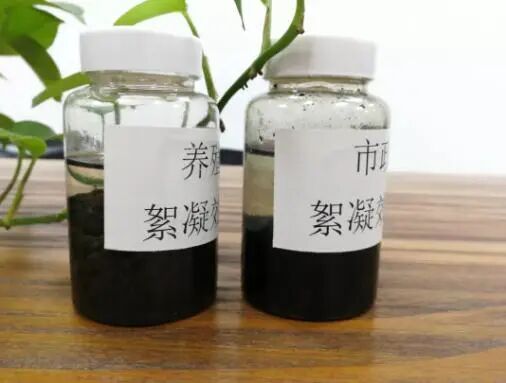

A:我们接触到的污水,一般都是厌氧或好氧工艺处理后浓缩或沉淀污水,污水或物化或氧化处理过,可使用量杯装入污水,用时间分析污水、泥、水分层状态,有机质含量高的污水不易分层或非常慢,含量中等级的有轻微分层或分层明显,无机质污水分层非常快或污泥沉淀后淀底不易搅动。
