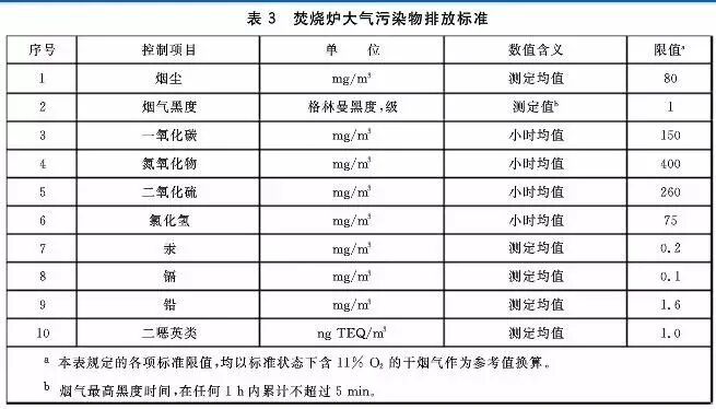

《城镇污水处理厂污泥处置 单独焚烧用泥质》(GB/T 24602-2009)
本标准规定了城镇污水处理厂污泥单独焚烧利用的泥质指标及限值、取样和监测等,标准适用于城镇污水处理厂污泥的处置和污泥单独焚烧利用。
污泥单独焚烧利用时,其理化指标及限值应满足表1要求,在选择焚烧炉的炉型时要充分考虑污泥的含砂量。
污泥单独焚烧利用时,应满足表2的要求。
污泥焚烧炉大气污染物排放标准应满足表3的要求。
