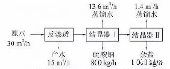

所谓分盐处理,即根据溶液中对应温度下各溶质溶解度的不同、利用相图理论进行盐分分离从而得到不同盐产品的过程。现有分盐处理工艺一般为热法分盐与冷法分盐两种工艺。热法分盐工艺在“钾钠分离(氯化钾与氯化钠)”、“盐湖化工盐硝分离(氯化钠与硫酸钠)”等领域应用最为广泛,冷法分盐在“氯碱化工电解氯化钠溶液脱硝”、“AC发泡剂生产工艺碳酸钠脱除”及一些反应液提纯等领域应用较多,当然有些生产流程既可以采用热法分盐又可以采用冷法分盐,如“盐硝分离”。
那么如果对最终的浓缩液进行“分盐处理”,则其处理原则是什么呢?第一点,当然是满足分盐工艺需要,这也是最基本的要求及分盐的目的;第二点,则是满足投资与收益经济性需要;第三点,应该考虑最终盐分的纯度与外排杂盐量的平衡问题。
满足分盐工艺需要
第一点,在化工废水中,由于生产企业当地原水水质的原因,很多时候经过废水经预处理、浓缩后的浓缩液其主要盐分表现为硫酸钠与氯化钠,当然有时还会有其他盐如硝酸钠等,我们暂以硫酸钠与氯化钠为例进行盐硝分离的工艺讨论。盐硝热法分离已经属相对成熟的工艺,在盐湖化工中也已得到了多年的广泛应用,通过工艺控制最终可以得到工业级硫酸钠与氯化钠;而冷法盐硝分离伴随着DTRO膜高压浓缩工艺及NF/RO组合工艺的推广也日益得到了推广应用,尤其是NF/RO组合工艺可以在比DTRO膜工艺大幅度降低投资及运行成本的条件下获得含盐浓度高达16%的浓缩液,使得冷法分盐无论从投资还是从运行成本上较热法均具有了更大的优势和推广价值,尤其是纳滤后的氯化钠溶液纯度98.5%以上,而二价离子侧冷冻结晶后得到的芒硝,母液富集的杂质不会随芒硝一起析出,因此芒硝本身纯度就会很高,而芒硝经融化再结晶后可以得到更高纯度的无水硫酸钠。而采用热法分盐则杂质富集对蒸发的影响相对更大,我们在第三点讨论时会提到。

一般来讲,在工艺合理的条件下,要得到纯度更高的盐则意味着需要外排更多的杂盐母液,如果杂盐母液的处理成本及最终杂盐固体的处置成本过高,则意味着单纯提高盐产品纯度付出了更高的杂盐处理代价,因此分盐工艺是否合理从经济角度来讲并不是得到的盐的纯度越高越好,而是取一个相对合理的盐的纯度,尽量减少外排母液的处理量防止造成最终合计成本的增加。
当然,谈到上述第三点,有人也许会提出最终外排母液经杂盐蒸发后还是得到了固体危废,这其实就回到了我们开篇所谈到的“零排放”是否一定合理的问题。相对而言,“零排放”是个理想化的概念,真正做到零排放需要相对理想化的工况才可以实现。而如果不计成本单纯追逐“零排放”也并不一定合理,相对而言,更具有可操作性的应该是实现最大限度地“污染物减量化排放”,减量化排放也才应该成为目前高盐废水处理的主流工艺。
