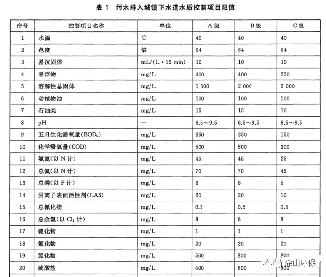

盐分低于多少可以进生化系统?
根据《污水排入城镇下水道水质标准》(CJ-343-2010)中规定,进入污水处理厂进行二级处理时,排入城镇下水道的污水水质应符合B等级(表1)的规定,其中氯化物600mg/L、硫酸盐600 mg/L。

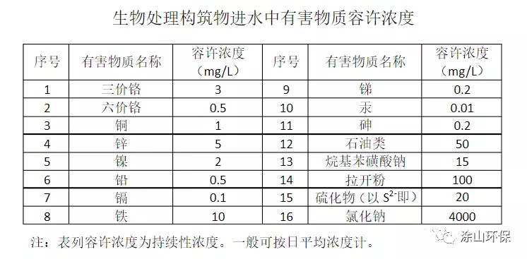

根据《室外排水设计规范》(GBJ 14-87)(GB50014-2006及2011年版对盐分没有特别说明)附录三“生物处理构筑物进水中有害物质容许浓度””,氯化钠容许浓度为4000mg/L。
正常情况下,我们认为盐分小于2%(相当于20000mg/L,如不懂如何换算请到污托邦社区交流)不影响生化系统处理效果,是可以利用普通的活性污泥法的,不过如果驯化合理,盐分3%-4%利用活性污泥法稳定达标的也遇到过,但是要记住一点,进水盐分要保证稳定,不能波动过大,要不生化系统是承受不了崩溃的!
