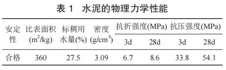

选用都江堰拉法基水泥有限公司的 P·O42.5R 普硅水泥,性能如表 1 所示。

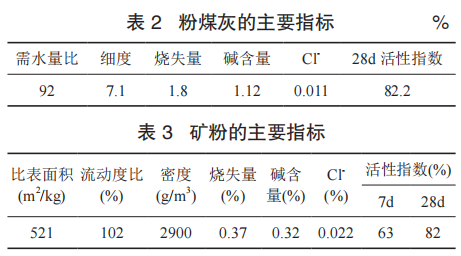

选用成都博磊粉煤灰循环开发有限公司的Ⅰ级粉煤灰,性能如表 2 所示。
1.3 磨细矿渣粉
矿粉选用峨眉山宏源资源循环开发有限公司 S75 级矿粉,性能如表 3 所示。

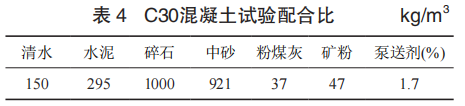

参照我公司的 C30 混凝土配合比进行试验,配合比如表 4 所示。

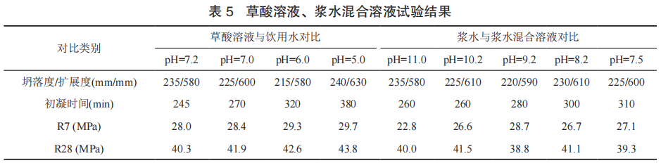

按方案在相同配合比条件下,将不同 pH 草酸溶液与 pH 值为 7.2 的饮用水进行对比,将不同 pH 值的浆水混合溶液与 pH 值为 11 的浆水进行对比,试验结果如表 5。
由表 5 试验坍落度和扩展度可知,不同 pH 值的草酸溶液、浆水混合溶液对混凝土的和易性影响较小,可能是现有聚羧酸外加剂为酸性,与草酸不发生反应。
在两种情况下,随着拌合用水的 pH 值降低,混凝土的凝结时间也随之明显增长,但草酸溶液相较浆水混合溶液对凝结时间影响更大。草酸溶液延长凝结时间可能是因为在水化反应快速放热期,草酸与水泥颗粒进行反应,并在水泥颗粒表面析出不溶的草酸钙,逐渐在颗粒周围形成密实的包裹层,进一步减缓水泥颗粒的水化,最终导致凝结时间的变长。浆水混合溶液对凝结时间影响原理则不同,草酸加入浆水后,草酸中的 H+ 和浆水中的 OH- 中和,降低水泥水化过程中 C3S 的溶解、成核速率,从而延缓凝结。C3S 的溶解、成核反应如下:

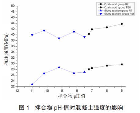

如图 1 所示,在使用草酸溶液时,在 pH 分别为 7、6、5 时,相对 pH 为 7.2 的饮用水,强度分别增长 4.0%、5.7% 和 8.7%。表现为随着草酸溶液 pH 的降低,混凝土 R7 与 R28 强度有一定升高,这可能是草酸溶液中草酸与原材料中钙质材料和水化生成的 Ca(OH)2 反应生成不溶于水的草酸钙,并结晶成核,其本身具有一定强度,故在试块抗压强度上有小幅增长。
但草酸与原材料中的 CaCO3 反应生成草酸钙与 CO2 的过程,易导致内部生成较多的有害孔,在后期对有害离子的抗侵蚀能力变弱,且草酸与 Ca(OH)2生成草酸钙的反应通常还会消耗混凝土内部 Ca(OH)2结晶体,使得混凝土在后期碳化作用下 Ca(OH)2被消耗,引起混凝土内钢筋表面失去钝化膜而产生锈蚀、膨胀,最终导致混凝土结构耐久性变差。因此草酸溶液的使用需考虑其对混凝土耐久性的影响。
使用浆水混合溶液时,其 pH 对混凝土 7d 和 28d 抗压强度影响较小,与使用草酸溶液结论不一致,可能是因为草酸在加入浆水中后立即与其中的钙质材料和未水化水泥等物质反应生成草酸钙,而混凝土内部水化反应生成物为碱性,仅仅降低混凝土拌合用水 pH 从而影响拌合物性能。

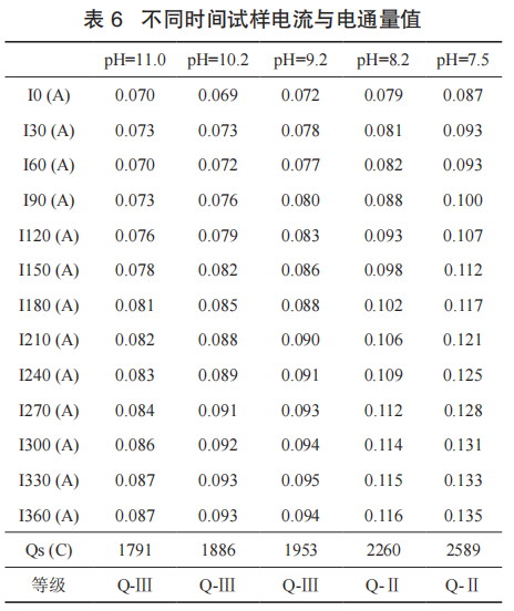

按 GB/T 50082—2009《普通混凝土长期性能和耐久性能实验标准》对上述试验中试块处理后进行电通量测试,探索含草酸浆水对混凝土抗氯离子性能影响。测试结果见表 6。
由表 6,随着浆水混合溶液 pH 的降低,混凝土的电通量值逐渐增大,混凝土耐久性能降低。使用正常浆水时电通量值为 1791C,为 Q-Ⅲ 等级,当 pH 值达到 7.5 时混凝土中氯离子渗透最严重,达到 Q-Ⅱ 等级。这可能是由于相对正常浆水而言,加入草酸后 OH- 逐渐被消耗,在一定程度上抑制了混凝土中粉煤灰的火山灰反应,导致混凝土的强度与耐久性受损。
