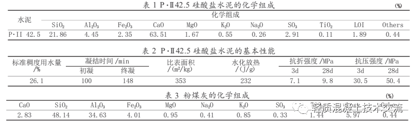

⑴水泥
      本研究所使用的水泥为珠江水泥厂生产的 P.II42.5 硅酸盐水泥。水泥的化学组成如表 1 所示,其物理性能见表 2。
  ⑵粉煤灰
      本研究试验用粉煤灰为珠江电厂 II 级粉煤灰,需水量比为 99%,化学组成见表 3。

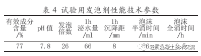

⑶发泡剂
        本试验主要用的河南华泰生产的发泡剂,性能技术参数如表 4 所示。

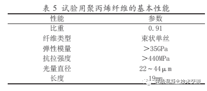

⑺纤维:聚丙烯纤维,其基本性能参数如表 5 所示。

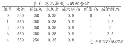

1.2 配合比
      通过前期试验,确定了砂胶比、水灰比、减水剂掺量等参数,具体配合比及试验结果如表 6 所示。按照表 6的配合比浇筑成型 100mm×100mm×100mm 试块,拆模养护至龄期,测试泡沫混凝土的性能。

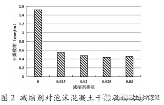

2.2 干缩性能
      如图 2 所示,掺入纤维和减缩剂的泡沫混凝土的干缩值明显下降,下降幅度为 60%以上,当纤维掺量为 1%、减 缩 剂 掺 量 为 2.5% 时 , 泡 沫 混 凝 土 的 干 缩 值 仅0.44mm/m,说明掺入纤维和减缩剂对防止泡沫混凝土干缩开裂有积极作用,能有效减少收缩,从而降低由于收缩产生的开裂。

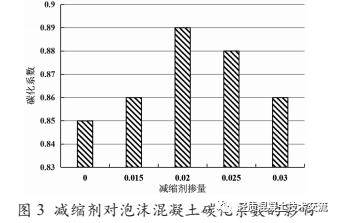

2.3 抗碳化性能
      参照 GB/T11969-2008《蒸压加气混凝土性能试验方法》进行泡沫混凝土抗碳化性能试验。从图 3 可以看出,当泡沫混凝土中掺入纤维和减缩剂时,其碳化系数明显提高,达到 5%。当纤维掺量为 1%、减缩剂掺量为 2%
时,泡沫混凝土的碳化系数达到 0.89,说明掺入纤维和减缩剂能够明显提高泡沫混凝土的抗碳化性能。

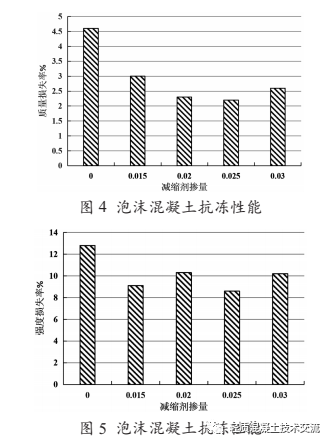

2.4 抗冻性
      参照《普通混凝土长期性能和耐久性能试验方法标准》GB/T50082 进行泡沫混凝土的抗冻性试验, 对泡沫混凝土进行冻融循环 50 次后测量强度损失率和质量损失率,试验结果分别如图 4、图 5 所示。
      从图 4、图 5 中可以看出,高强泡沫混凝土具有良好的抗冻性。未掺加纤维和减缩剂时,泡沫混凝土的强度损失率为 12.8%、质量损失率为 4.6%。掺入纤维和减缩剂后,泡沫混凝土的抗冻性明显提高。当纤维掺量为1%、减缩剂掺量为 2.5%时,泡沫混凝土强度损失率为8.6%,质量损失率为 2.2%,说明掺入纤维和减缩剂可提高泡沫混凝土的抗冻性。
