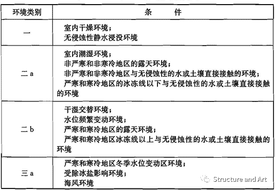

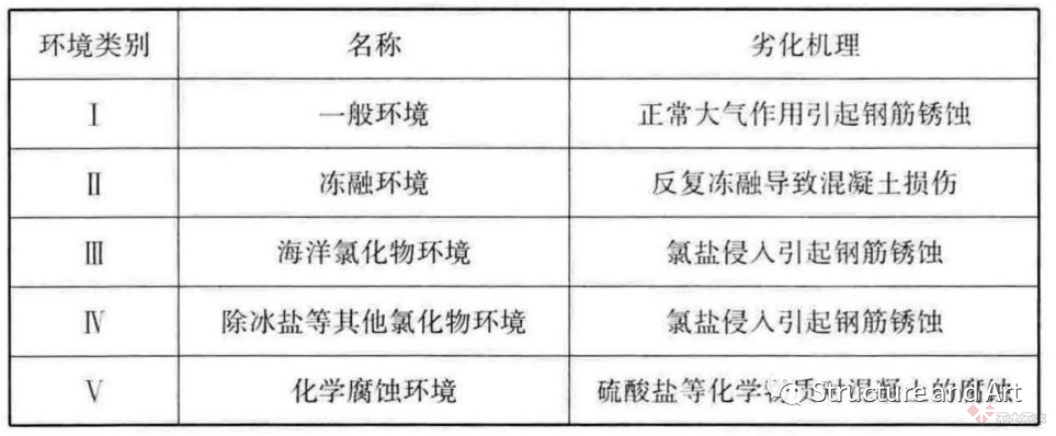

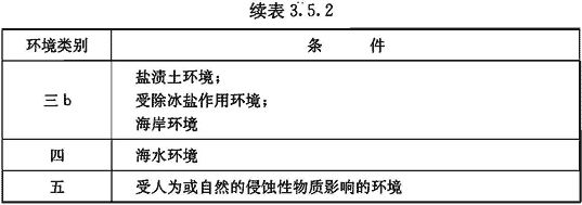

1、混凝土结构设计规范[2015年版] GB 50010-2010第3.5.2条 混凝土结构暴露的环境类别应按表3.5.2的要求划分。
2、混凝土结构耐久性设计标准 GB/T 50476-2019第3.2.1  混凝土结构暴露环境类别应按表3.2.1的规定确定。

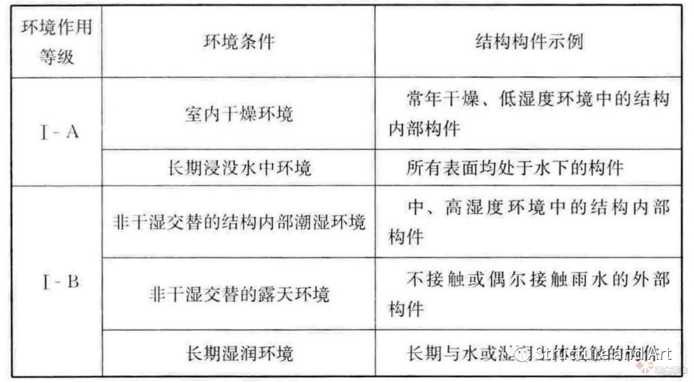

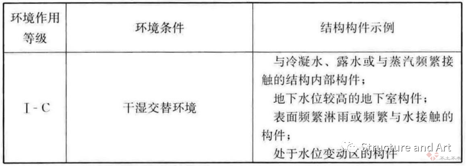

3.2.3  配筋混凝土结构的环境作用等级应按表3.2.3的规定确定。
4.2.1  一般环境对配筋混凝土结构的环境作用等级应按表4.2.1的规定确定。

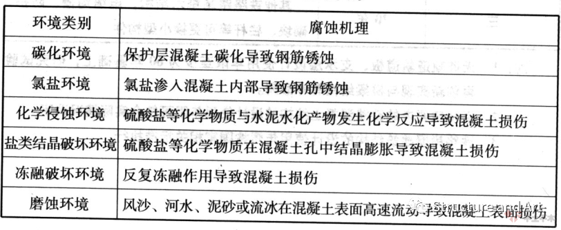

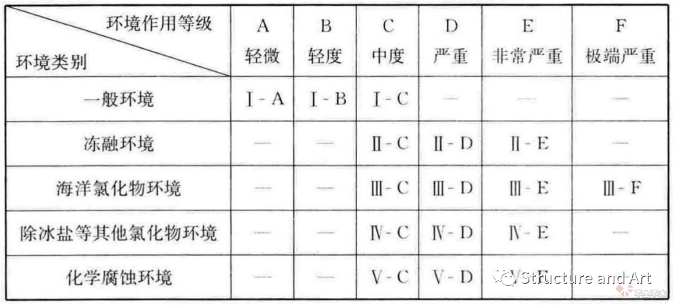

3、 铁路混凝土结构耐久性设计规范 TB 10005-2010第4.2.1  铁路混凝土结构所处的常见环境按其对混凝土材料和钢筋的腐蚀机理分为6类,并应按表4.2.1确定。
4.3.1  碳化环境的作用等级应按表4.3.1确定。
4.3.4  盐类结晶破坏环境的作用等级应按表4.3.4确定。

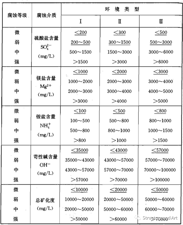

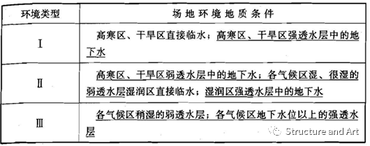

1、岩土工程勘察规范 GB 50021-2001 (2009年版)G.0.1 场地环境类型的分类,应符合表G.0.1的规定。
12.2.1 受环境类型影响,水和土对混凝土结构的腐蚀性,应符合表12.2.1的规定;环境类型的划分按本规范附录G执行。
表12.2.1 按环境类型水和土对混凝土结构的腐蚀性评价
12.2.2 受地层渗透性影响,水和土对混凝土结构的腐蚀性评价,应符合表12.2.2的规定。表12.2.2 按地层渗透性水和土对混凝土结构的腐蚀性评价

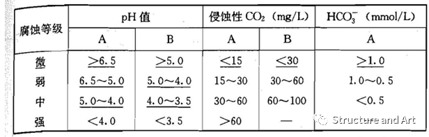

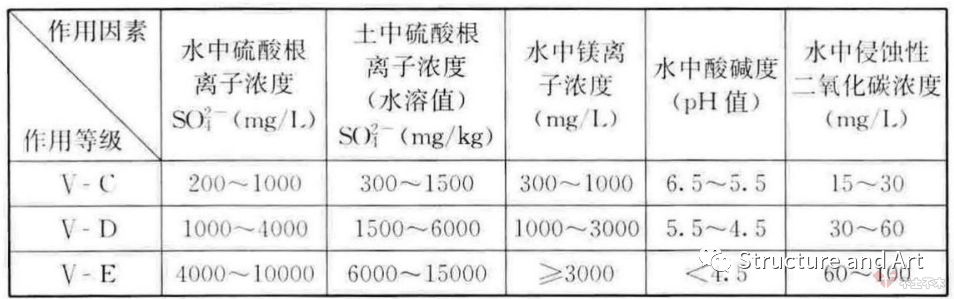

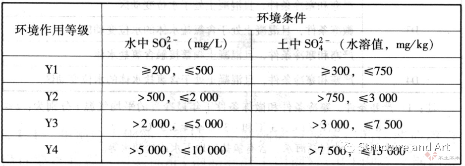

2、混凝土结构耐久性设计标准 GB/T 50476-2019第7.2.1  水、土中的硫酸盐和酸类物质对混凝土结构构件的环境作用等级可按表7.2.1确定。
3、工业建筑防腐蚀设计标准 GB/T 50046-2018第3.1.5 常温下,液态介质对建筑材料的腐蚀性等级应按表3.1.5确定。 注2 当液态介质采用离子浓度分类时,其腐蚀性等级可按现行国家标准《岩土工程勘察规范》GB 50021的有关规定确定。

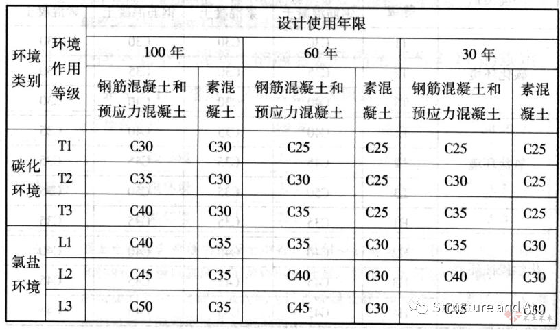

三、混凝土最低强度要求
1、混凝土结构通用规范 GB 55008-2021第2.0.2条结构混凝土强度等级的选用应满足工程结构的承载力、刚度及耐久性需求。对设计工作年限为50年的混凝土结构,结构混凝土的强度等级尚应符合下列规定;对设计工作年限大于50年的混凝土结构,结构混凝土的最低强度等级应比下列规定提高。
1素混凝土结构构件的混凝土强度等级不应低于C20;钢筋混凝土结构构件的混凝土强度等级不应低于C25;预应力混凝土楼板结构的混凝土强度等级不应低于C30,其他预应力混凝土结构构件的混凝土强度等级不应低于C40;钢混凝土组合结构构件的混凝土强度等级不应低于C30。
2承受重复荷载作用的钢筋混凝土结构构件,混凝土强度等级不应低于C30。
3抗震等级不低于二级的钢筋混凝土结构构件,混凝土强度等级不应低于C30。
4采用500MPa及以上等级钢筋的钢筋混凝土结构构件.混凝土强度等级不应低于C30。

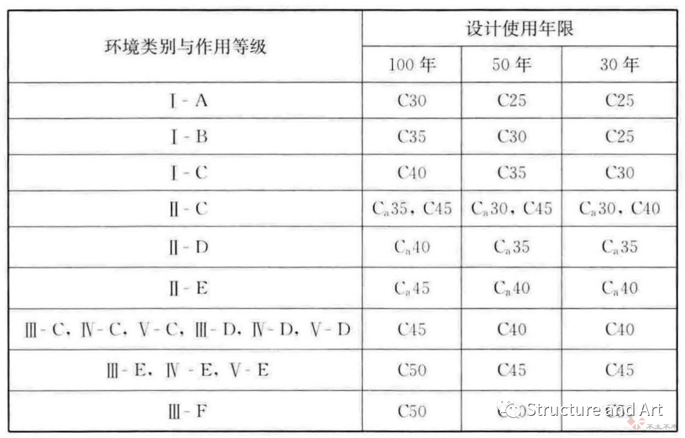

2、混凝土结构耐久性设计标准 GB/T 50476-2019第3.4.4  配筋混凝土结构满足耐久性要求的混凝土最低强度等级应符合表3.4.4的规定。混凝土强度等级应根据28d或设计规定龄期的立方体抗压强度,并应按现行国家标准《混凝土强度检验评定标准》GB 50107确定。

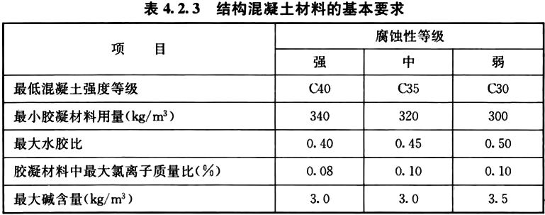

3、 工业建筑防腐蚀设计标准 GB/T 50046-2018第4.2.3 在腐蚀环境下,设计使用年限为50年的结构混凝土耐久性基本要求应符合表4.2.3的规定。

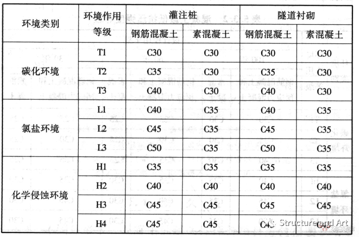

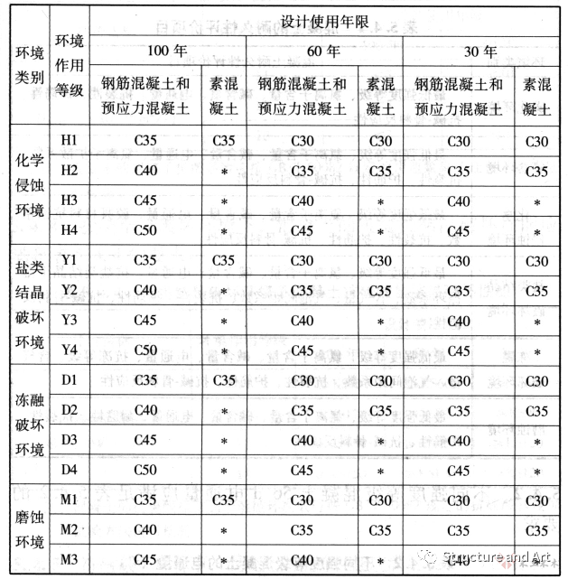

4、铁路混凝土结构耐久性设计规范 TB 10005-2010第5.3.1  不同环境下,桥梁灌注桩和隧道衬砌混凝土的抗压强度应满足表5.3.1的要求。
5.3.2  除桥梁灌注桩和隧道衬砌外,不同环境下混凝土的抗压强度应满足表5.3.2的要求。

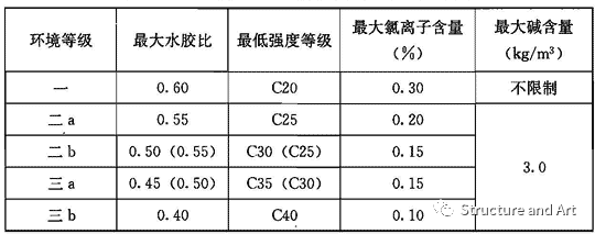

1、混凝土结构设计规范[2015年版] GB 50010-2010第3.5.3条 设计使用年限为50年的混凝土结构,其混凝土材料宜符合表3.5.3的规定。
表3.5.3 结构混凝土材料的耐久性基本要求

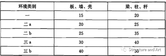

2、混凝土结构设计规范[2015年版] GB 50010-2010第8.2.1 构件中普通钢筋及预应力筋的混凝土保护层厚度应满足下列要求。
1 构件中受力钢筋的保护层厚度不应小于钢筋的公称直径d;
2 设计使用年限为50年的混凝土结构,最外层钢筋的保护层厚度应符合表8.2.1的规定;设计使用年限为100年的混凝土结构,最外层钢筋的保护层厚度不应小于表8.2.1中数值的1.4倍。

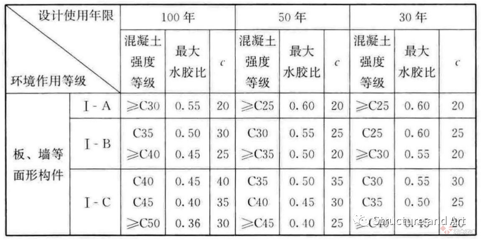

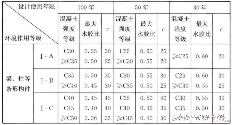

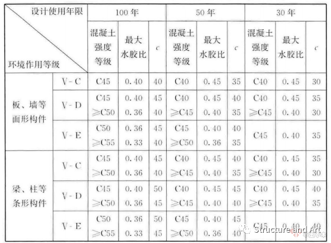

3、混凝土结构耐久性设计标准 GB/T 50476-2019第4.3.1  一般环境中的配筋混凝土结构构件,其普通钢筋的保护层最小厚度与相应的混凝土强度等级、最大水胶比应符合表4.3.1的要求。
4、混凝土结构耐久性设计标准 GB/T 50476-2019第7.3.2  水、土中的化学腐蚀环境、大气污染环境和含盐大气环境中的配筋混凝土结构构件,其普通钢筋的混凝土保护层最小厚度及相应的混凝土强度等级、最大水胶比应按表7.3.2确定。

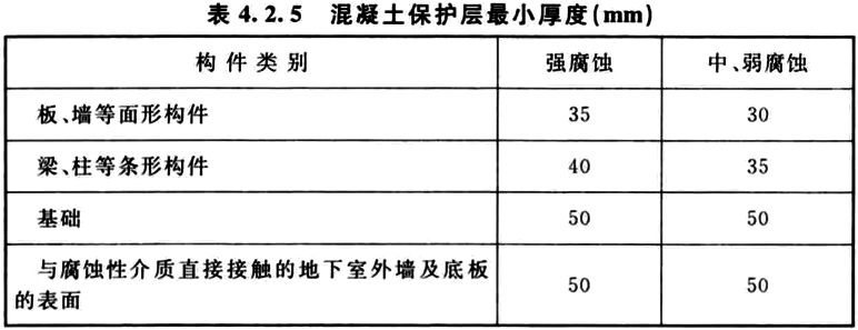

5、 工业建筑防腐蚀设计标准 GB/T 50046-2018第4.2.5 设计使用年限为50年的混凝土保护层最小厚度,应符合表4.2.5的规定。

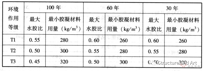

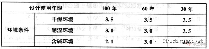

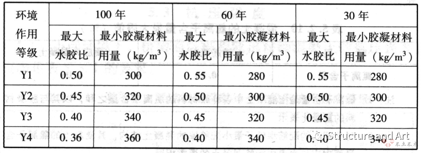

6、铁路混凝土结构耐久性设计规范 TB 10005-2010第5.2.4  碳化环境下,钢筋混凝土结构和预应力钢筋混凝土结构的混凝土配合比参数应满足表5.2.4的要求,素混凝土结构的混凝土的最大水胶比不应超过0.60,最小胶凝材料用量不应低于260 kg/m3。
5.2.7  盐类结晶破坏环境下,混凝土的配合比参数应满足表5.2.7的要求
5.2.10  不同环境下,混凝土的氯离子含量应满足表5.2.10的规定。
5.2.11  不同环境下,混凝土的碱含量应满足表5.2.11的规定。

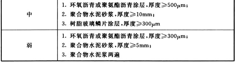

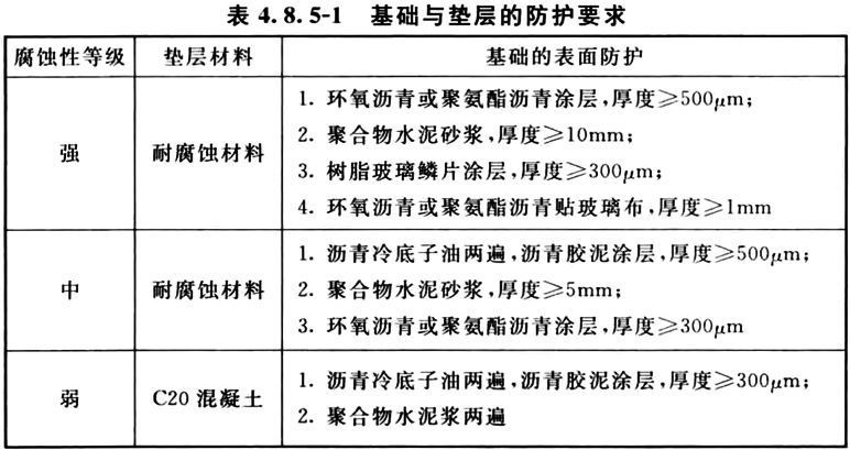

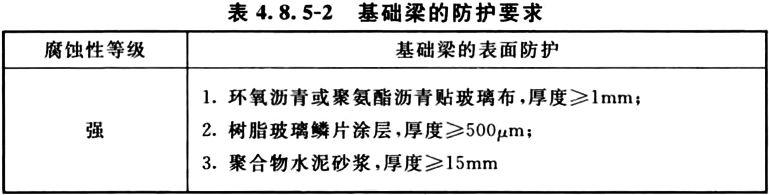

工业建筑防腐蚀设计标准 GB/T 50046-2018第4.8.5 基础应设垫层。基础与垫层的防护要求应符合表4.8.5-1的规定;基础梁的防护要求应符合表4.8.5-2的规定。
