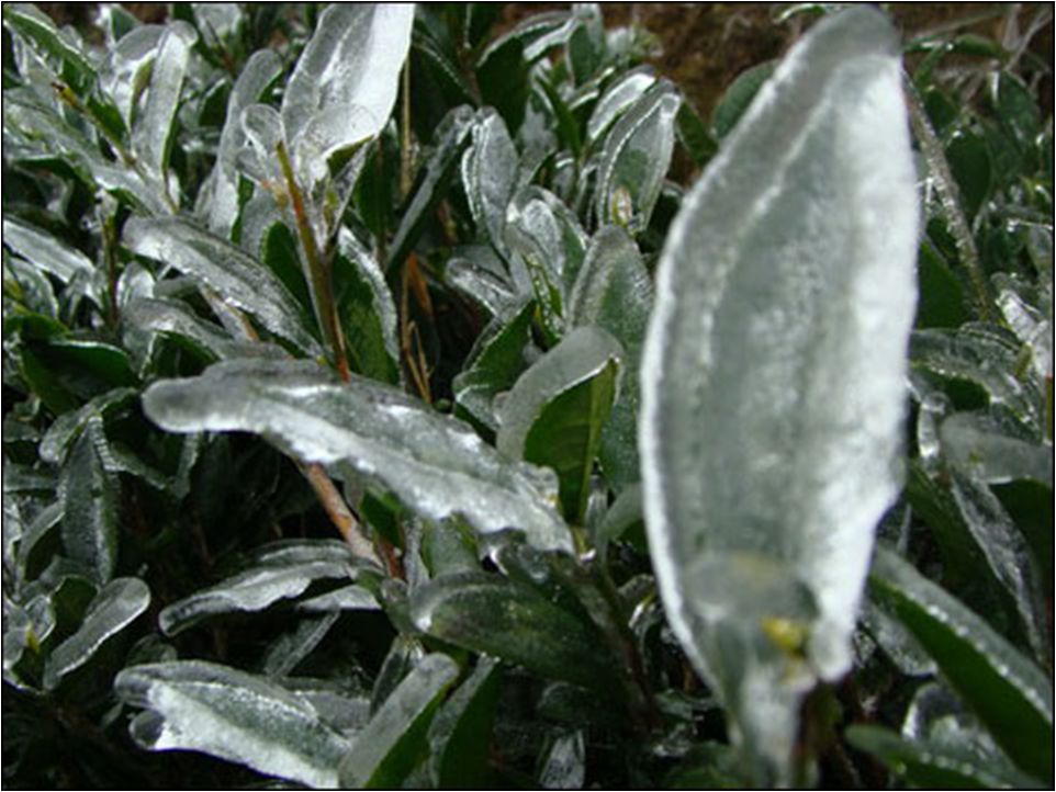

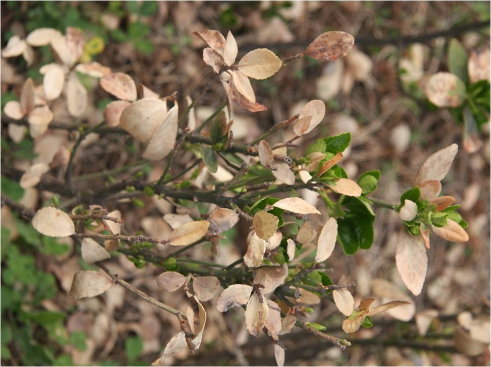

  2、叶部受害
    叶含水量高,并与外界环境接触面大,随气温变化明显,又直接与冰雪接触,组织细嫩,最易遭受冻害。遭受冻害的叶片呈水渍状,而后快速脱水从边缘开始焦枯。叶片大的比叶片小的受害严重,叶片含水量高的比含水量低的叶片受害严重,阔叶比针叶受害严重,持续时间越长受害越严重。
