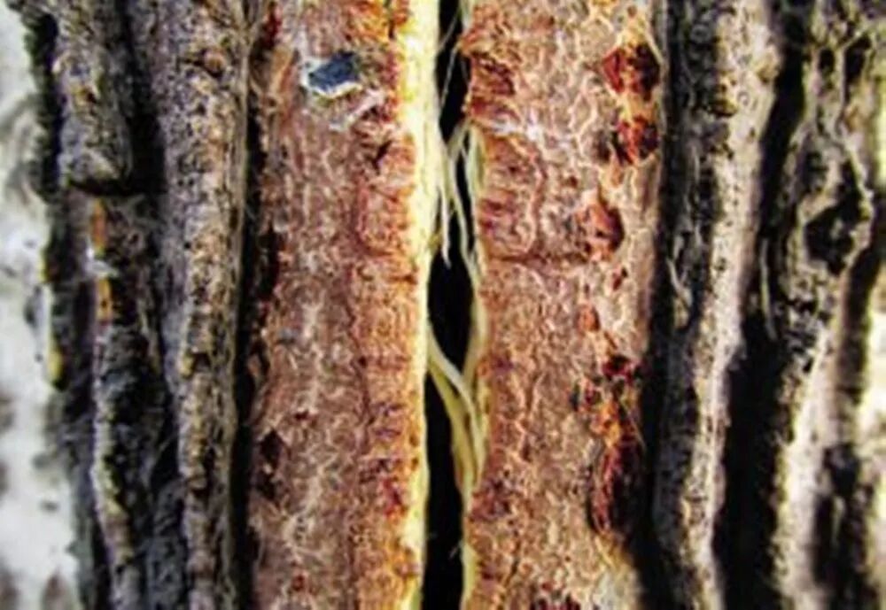

 3.冻裂
    树木主干在气温低且变化剧烈的冬季受冻后形成纵裂,一般称为“冻裂”,树皮成块状脱离木质部或沿裂缝向外侧卷折。冻裂一般不会直接引起树木的死亡,但是由于树皮开裂,木质部失去保护,容易招致病虫,特别是木腐菌的危害,不但严重削弱树木的生活力,而且造成树干的腐朽形成树洞。一般落叶树的冻裂比常绿树厉害,像柳树、杨树等受害较严重。孤植树产生冻裂比林植树敏感。旺盛生长年龄阶段的树木比幼树或老龄树敏感;生长在排水不良土壤的树木也易受害。
