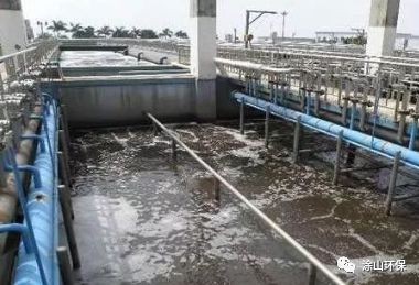

高效聚集型油水分离器设备图
油水分离装置箱体焊接废水处理图纸
