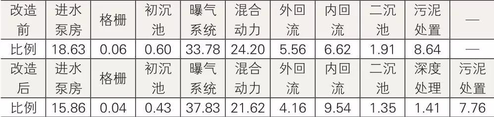

为提升研究的实践价值,本文选择了某地采用AAO污水处理工艺的S污水处理厂作为研究对象,该污水处理厂的总处理量为10×104m3/d,为满足当地污水处理需要,污水处理厂采用的AAO污水处理工艺增设了转盘过滤系统(深度处理单元),并在好氧区中段新建了按照50%填充率投加的人工填料区,好氧区的活性污泥浓度、硝化速率、低温条件下的硝化效果均得到较好保证。
1.2.2能耗点分析
表1 改造前后的各单元能耗比例(%)
表1为S污水处理厂改造前后的各单元能耗比例,由此可直观发现S污水处理厂AAO污水处理工艺单元的能耗点,即进水泵房、曝气系统、污泥处置,因此节能运行改造必须重点围绕进水泵房、曝气系统、污泥处置环节展开。

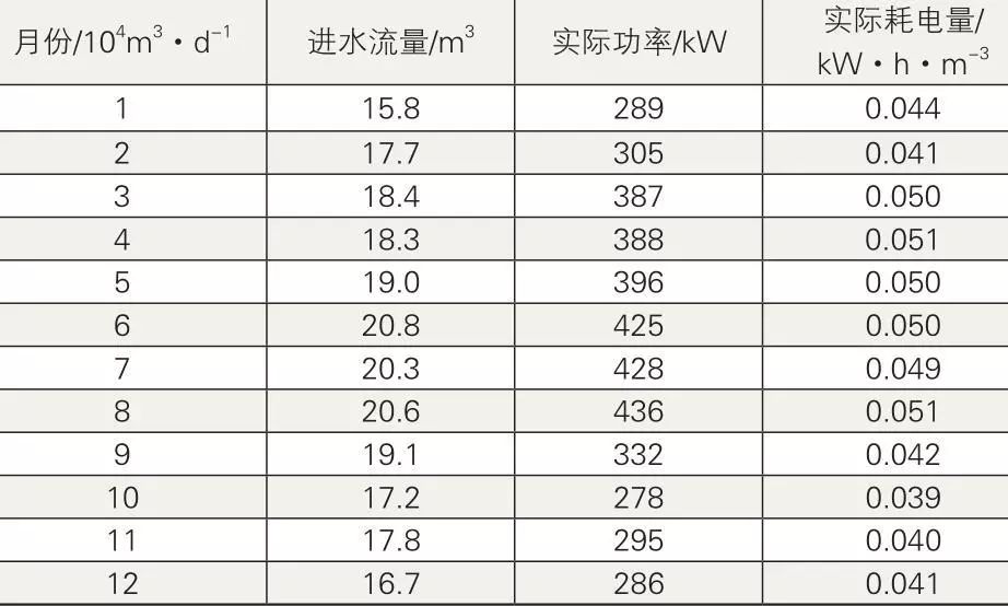

S污水处理厂进水泵房由2台115kW(1用1备)、5台130kW(3用2备)的潜水排污泵组成,采用交替运行发那个是,无无变频控制系统,泵吸水扬程为120kPa。污水处理厂前端管网存在主提升泵站4座,流量总和为19×104m3/d,泵站到污水处理厂最短管道的管径、长度分别为1.5~2m、5km,污水管网坡度为0.05%,因此可确定污水处理厂到4座泵站管道的蓄水能力至少为15×104m3。
表2 S污水处理厂2016年进水泵房能耗
表2为S污水处理厂2016年进水泵房能耗,1、2、9、10、11、12月S污水处理厂进水泵房均开启3台130kW的潜水排污泵,其余月份则开启3台130kW的潜水排污泵及1台115kW的潜水排污泵。而通过前端管网蓄水能力利用,可少运行3、4、5、6、7、8月的1台115kW的潜水排污泵,由此即可实现20%的进水泵吨水耗电量,20%的节能效果证明了提高泵前水位策略的实践应用价值。
