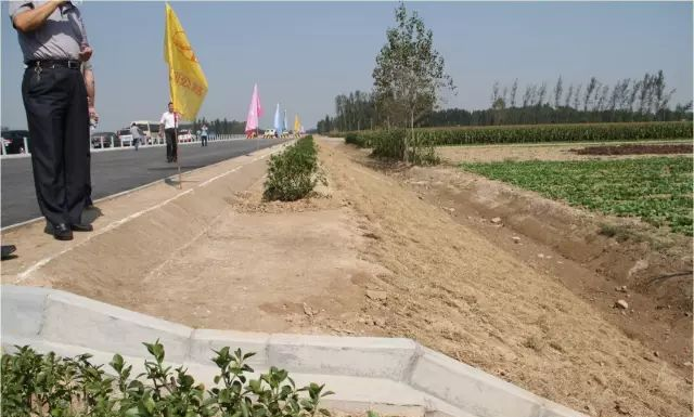

路基小桥涵工程交工验收工作
1、路基小桥涵工程具备交接条件后,必须提出申请才能进行验收。应由提交方(施工单位)向总监办提出验收申请,总监办审核同意后,向项目办上报申请,并组织有关方面进行共同交接。
2、申请交接的路基小桥涵工程必须具备以下条件:
(1)成品工程符合设计图纸要求、质量合格,现场整理完毕,遗留问题列出清单,注明完成时限;
(2)监理工程师签认的质量检验资料齐全、完整、真实、有效;
(3)具有法定检测资质的第三方检测机构(由项目办统一委托)出具了质量检测报告;
(4)(分段)验收的交工证书。
3、路基小桥涵工程交工验收时的参加单位有哪些。(交通运输质量监督站);路基小桥涵工程业主(项目办)、监理、施工单位、路面工程施工单位、试验检测单位。
4、路基小桥涵工程交工验收时在按照质量检验评定标准的基础上还要注意检测如下项目:
(1)外业全线查看外观质量;
(2)复核遗留工程;
(3)抽检关键项目;
(4)内业查看相关资料。
5、交工验收后如何移交:各方代表对交接验收结论核查无异议后,在工程交接证书上签字确认。同时,该交接工程的护管责任交由后续路面施工单位承担。

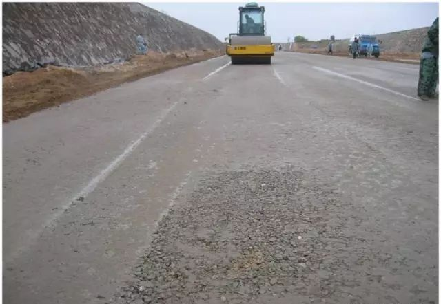

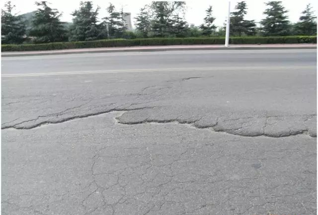

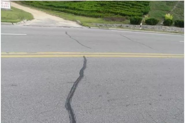

路面工程主要病害形式
路面病害的主要形式有裂缝、坑槽、脱皮、沉陷、车辙,其中裂缝有横向裂缝、纵向裂缝、网状裂缝三种。

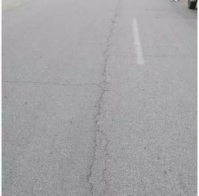

1、横向裂缝
横向裂缝是与路面中线近于垂直的裂缝,裂缝起初大多出现于路面两侧的硬路肩,逐渐发展而贯通全路幅,贯通裂缝沿路面大致呈均匀分布。
横向裂缝成因主要有三个:
(1)材料收缩引起横向裂缝。
(2)沥青及混凝土的温缩引起的裂缝。
(3)差异沉降引起的横向裂缝。
2、纵向裂缝
纵向裂缝一般有两种:
一种主要发生在紧急停车带或路肩部位,其形状是沿路肩边缘向内逐步扩大,呈月牙形,这种裂缝容易使路基发生滑移,危险性很大;
另一种是发生在行车道部位,多为纵向条带状,裂缝两端未延伸到路堤边缘。产生原因主要有:地基原因、路基施工原因、水的渗透破坏、路面施工原因。

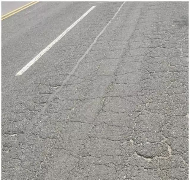

3、网状裂缝
网裂是相互交错的疲劳裂缝, 它的初始形态是沿轮迹带出现单条或多条平行的纵缝,而后,在纵缝间出现横向和斜向连接缝,形成缝网。
网裂主要是由于路面的整体强度不足而引起的。原因可能是由于路面出现横向或纵向裂缝后未及时封填,致使水分渗入下层,使基层表面被泡软,在汽车荷载反复作用下,粉浆通过面层裂缝及空隙被压到表面产生唧浆,基层表面被逐步淘空,产生网裂。另外,沥青老化和汽车严重超载,使基层产生疲劳破坏也是导致沥青面层形成网裂的重要原因。

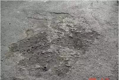

4、坑槽
路面表面层产生坑槽原因:由于沥青路面上面层混合料局部空隙率较大、沥青与石料间的粘附力不强,路表水(雨水或雪水)进入并滞留在表面层沥青混合料中,在行车荷载尤其是重载车辆的不断作用下,产生的动水压力使表面层的沥青从石料表面剥落下来,沥青路面便会出现局部松散破损。散落的石料被车轮甩出,路面自上而下逐渐会形成坑槽。

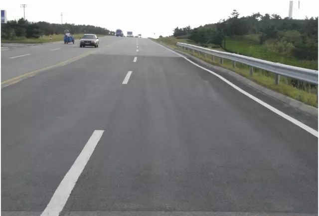

7、车辙
路面车辙产生的主要原因是:
从车辙的形成过程来看,主要是高温下沥青面层因沥青软化而进一步密实,以及沥青变软对矿质骨架的约束作用降低而使得骨架失稳。在道路的交叉口或变坡路段,此类高温变形更易发生,这主要与较大的水平荷载作用下抗剪强度相对不足有关。影响沥青路面车辙形成及其深度的主要因素有:
(1)沥青混合料性质
(2)路面结构组成
(3)交通荷载及环境条件
 (4)环境气候条件

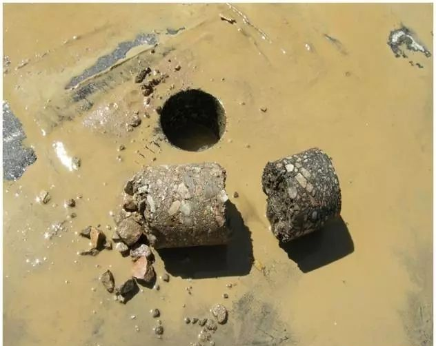

8、路面结构层取芯芯样不完整
(1)芯样底部有啃边现象
(2)芯样侧面不光滑或“蜂窝眼”很多
(3)路面基层与沥青混凝土面层粘结不良

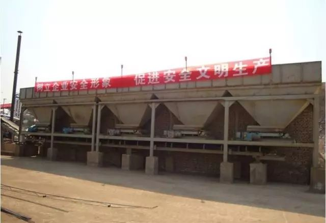

2.原材料质量控制方面离散性大:
1)试验室试验的材料与料场进的原材料不一致(有的项目底基层取芯烂根);
 2)不同厂家的碎石混堆;
 3)原材料供应紧张时,什么样的碎石都用等。
3.机械设备上与施工标准的离散:
1)三钢轮压路机要求必须半轮半轮排压两遍,一旦施工时坏一个,照样干,不停的目的是不影响进度和效益;
2)基层摊铺时要求先摊路肩,再铺基层,因缺少民工和挖掘机,不培路肩,照铺底基层不误;
3)拌和机各料仓上的转速,机械操作员随意地可以调整,凭眼和直觉进行调整。

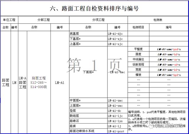

6、分项、分部、单位工程的划分
如何划分分项工程及编号
路面工程:每1-3公里路面为1个分部、10公里或每标段为1个单位按照:
(底基层、下基层、上基层、沥青下面层、沥青中面层、沥青上面层)

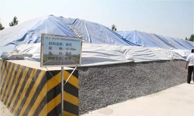

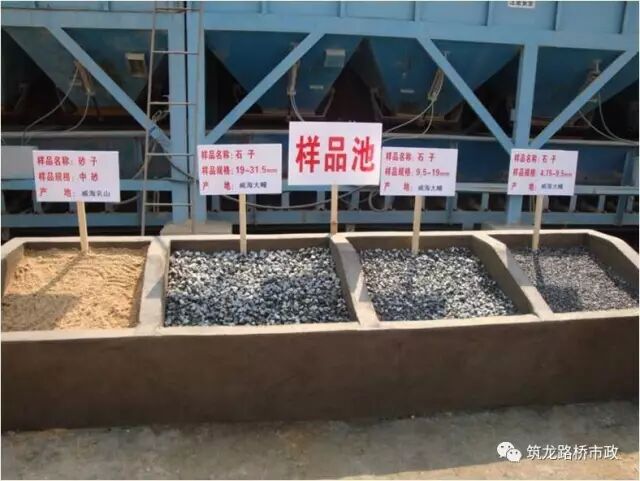

9、原材料料场的选定与配合比设计
(1)材料选定时要由材料采购人员在试验室、监理人员共同参与下选定料源,并取样进行试验,满足要求后,方可签订合同。
(2)有的单位选材料是一个人说了算,(例如在我们改建工程的某个项目上,存在多年储存的很多不同的碎石,去年一年全用的情况)。
(3)不同的碎石不能混级,分开堆放(同一种规格集料应来自同一个料场,集料应分层堆放,细集料要有防雨、防尘措施  a对温度的影响  b对油耗的影响  c对生产率的影响  d对残余含水量的影响)
(4)堆放在一起的计量,使用前应进行拌合,拌合均匀后再进行配合比设计
(5)进场前,场地硬化和隔离问题
(6)水泥稳定土水泥剂量5%左右;水泥稳定碎石 (2-3碎石)20%(1-2碎石)24%(0.5-1碎石)21% 水泥剂量5%左右;沥青中面层沥青用量4.5%左右(油石比),上面层沥青用量6.5%左右(油石比),沥青大碎石沥青含量3%左右(油石比).
(7)基层混合料的收缩性要求,要控制小于0.075mm—0.5mm细土含量和塑性指数,尽量采用不含塑性细土的集料,限制0.075mm颗粒小于5%—7%,(细土有塑性指数时5%,无塑性指数时7%),以减少水稳混合料的收缩及提高抗冲刷能力

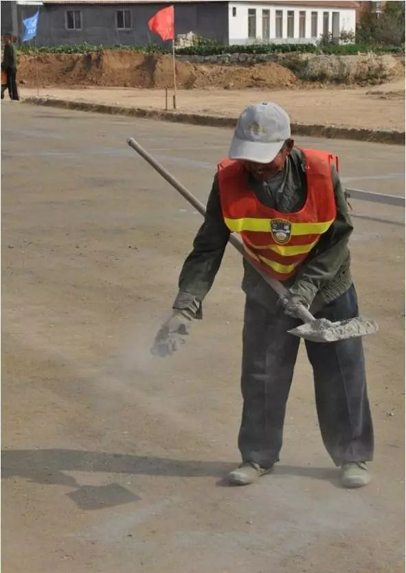

2、摊铺:
(1)底基层、上、下基层、沥青碎石下面层必须采用摊铺机行走基准线方式进行摊铺。
  • 底基层下层纵断高程合格率不得低于80%;底基层上层纵断高程合格率不得低于90%;
  • 摊铺前应清除下卧层表面的浮土、积水等,并将作业面洒水湿润,对于下基层表面宜喷洒水泥净浆,按水泥质量计,不少于1.0-1.5kg/m2.水泥净浆稠度以能洒布均匀为宜,洒布长度以不大于摊铺机前30-40米为宜。
  • 上、中沥青面层采用平衡梁法进行摊铺,确保基层厚度满足设计厚度。
  • 施工时,采用半幅两台摊铺机梯队作业,摊铺机宜采用进口机型,且两台摊铺机型号必须一致。
  • 上、下基层两层连铺时,必须配备双套施工设备,坚决不可使用一套施工设备重复作业。

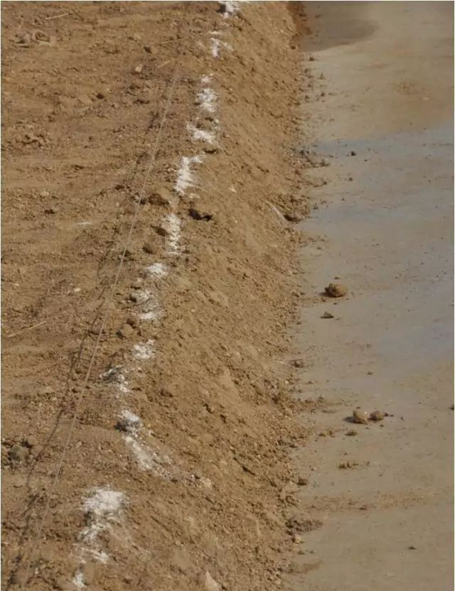

  • 各基层两侧采用钉方木控制摊铺宽度和边部的方法。即在已验收合格的基层上,用全站仪恢复中桩,直线段桩距按10m设置,曲线段桩距按5m设置;根据中桩,用白灰放出两边线,并在两边线外测固定截面面积为15cm×17cm方木,方木每节长3m,用φ20钢钎固定其外侧.
  • 摊铺机行走基准线采用挂钢丝法,每10m(曲线段每5m)左右两侧钉设高程控制桩(铁立竿),挂Φ4钢丝作为玄线,用紧线器拉紧、锚固后作为摊铺作业时的高程控制线。钢丝必须拉紧,防止玄线下垂,致使基层摊铺时出现波浪。
  • 两台摊铺机前后相距5-10m,前行摊铺机一侧感应器置于钢丝上,一侧感应器置于中间用支架固定并高度可调的导梁上,导梁的高度根据横坡度用水准仪控制进行调节;后进摊铺机内侧感应器(滑靴)置于已铺筑上基层面上,外侧感应器置于钢丝上。两台摊铺机应重叠5-10cm,中缝辅以人工修整。
  • 摊铺机布料器应由三分之二埋入混合料中。
  • 摊铺前,等待卸料的运输车辆应在5台以上,以保证连续摊铺。
  • 运输混合料的车辆应加覆盖措施,防止水分挥发和防雨淋。
(2)注意摊铺机的前挡板不宜过高,易产生离析。在摊铺机加设“锁链”,防止出现离析现象,效果很好。

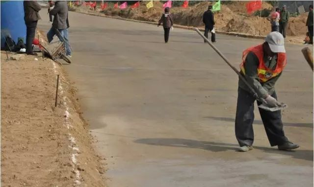

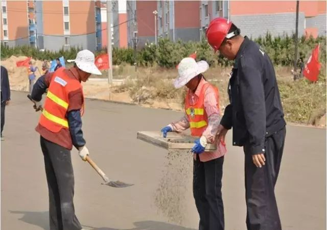

(3)在摊铺机后设专人消除粗集料离析现象,特别是应该用铲铲除局部粗集料“窝”,并用新拌混合料填补
(4)摊铺机后应准备一细集料筛,基层表面离析时,用筛子筛细集料找补基层表面

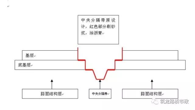

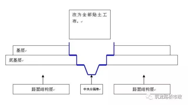

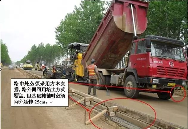

(6)半幅施工时,路中处必须采用方木进行支撑,不能使用培土方式进行覆盖。方木长度不得少于800米;三层基层摊铺时,每层中线处从下至上应收缩25cm的宽度,以保证方木能固定到位。以保证三层基层的中线位置不在一个平面上,避免路面中线出产生纵向裂缝。

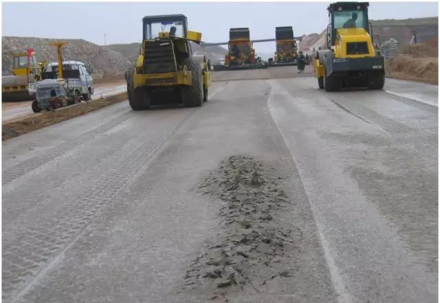

(9)当水泥稳定基层在高温碾压时,易出现表面干燥而失水现象,碾压时,振动碾和三钢轮压路机正常碾压,胶轮压路机碾压前先用喷雾式洒水车补水,再用胶轮碾压。

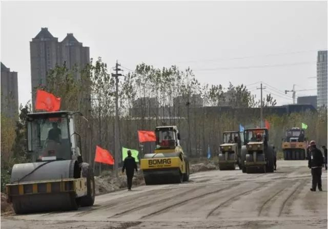

4、碾压:
(1)每层压实厚度不得超过20cm
(2)采用先振动、后静压、再洒水(解决横向裂缝),胶轮封层的方式进行
(3)严禁用薄层补贴法进行找平
(4)基层施工横向接缝的碾压方式应特别注意
(5)碾压从路肩到路中心,半轮进行碾压;即从低处向高处逐渐碾压

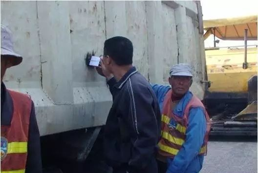

(9)出料及摊铺温度检测:采取在料车上打孔,采用数字显示插入式热电偶温度计逐车检测沥青混合料温度的方法来控制混合料的摊铺温度,插入深度要大于15cm。对温度低于出料要求的不准装车;低于摊铺要求的混合料不准用于摊铺。

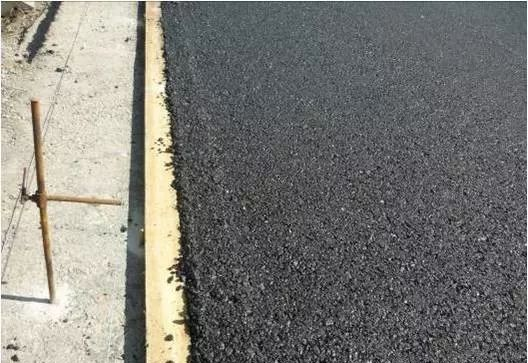

(1)沥青面层及沥青碎石摊铺前,应先安装路缘石,对未安装路缘石路段要设置侧模(方木或钢模)。
(2)采用高压吹风机,将表面尘土及松动粘结物吹起
(3)沥青中、上面层摊铺建议采用带有自动找平装置的摊铺机摊铺,即采用平衡梁或雪橇式摊铺机摊铺厚度控制方式,直接接触式平衡梁的轮子不得粘附沥青。铺筑改性沥青或SMA路面时宜采用非接触式平衡梁
(4)沥青大碎石柔性基层必须采用钢丝绳引导高程控制方法进行摊铺。

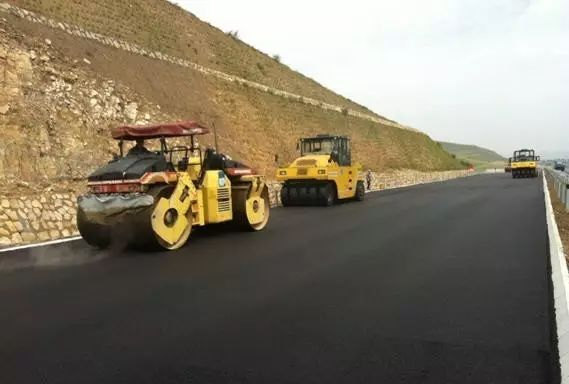

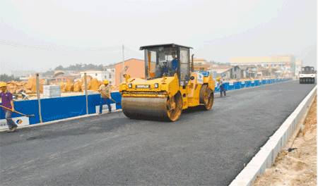

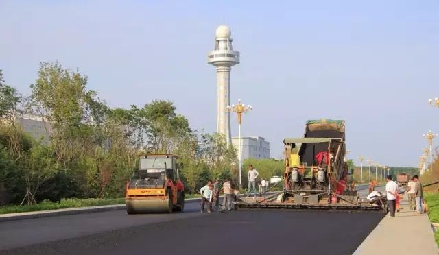

4、沥青混合料的碾压:
普通沥青混凝土120 ℃ -140 ℃碾压
改性沥青165-170 ℃左右碾压

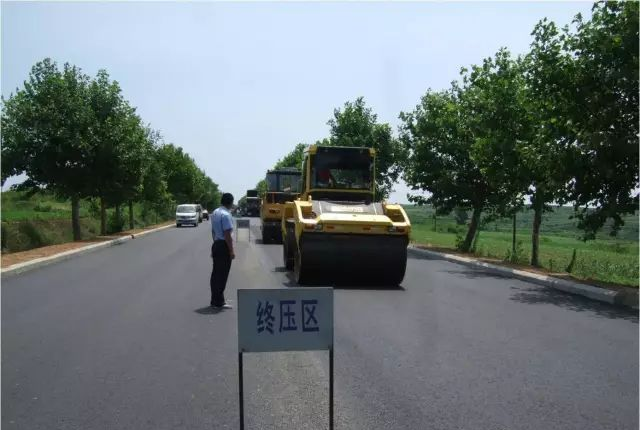

(1)SMA面层  先双钢轮振动压路机初压——双钢轮振动压路机复压——双钢轮振动压路机终压
(2)大粒径沥青碎石碾压时要严格按照标准化施工工艺进行,不能使用胶轮压路机静压。
(3)改性沥青与普通沥青混合料碾压方式不同:改性沥青紧跟、慢压、高强、高频率、低振幅、碾压温度165 ℃ -170 ℃ ;普通沥青120 ℃ -140 ℃
(4)沥青现场取芯孔隙率必须小于7%(5-7%之间)
(5)沥青面层碾压时,应安排专人用三米尺跟随稳压工序的压路机(最后一个压路机)进行跟踪检测,发现有误差时,用粉笔画线并指挥压路机进行横向碾压,直至达到满足平整度要求
(6)碾压路缘石侧时,要配备小型振动钢轮压路机,以避免碰撞路缘石,保证边部压实质量。
(7)碾压时,压路机驱动轮应面向摊铺机,从外侧向中心碾压,在超高段由低向高碾压。
(8)弯道或交叉口的碾压:先从弯道内侧或者较低一边开始碾压,对于急转弯应尽可能采用直线式碾压,并逐一转换压道,对缺角处用小型机具压实。
(9)陡坡路段碾压,应先采用轻型压路机预压,无论上坡还是下坡,压路机从动轮始终朝着摊铺方向,即从动轮在前,驱动轮在后,与一般路段碾压方式刚好相反。
(10)压路机不得在新铺混合料上转向、调头、左右移动位置或者突然刹车和从碾压完毕的路段进出。碾压后的路段在路面冷却前,任何机械不得在路面上停放,并防止矿料、杂物、油料等落在新铺路面上。
(11)压路机每完成一遍重叠碾压,应向摊铺机靠近一些,即成阶梯状折回,以消除在同一断面换向所造成的压痕。变换压道时,应在碾压区较冷的一端进行,且应关闭振动。
(12)压路机在碾压沥青面层时,若有粘轮现象发生,可在压路机碾压轮上涂抹少量食用油,严禁涂抹柴油、机油。
(13)钢轮压路机碾压过程中,应使用洁净的饮用水作为隔离剂。喷水量不宜过大,使钢轮表面湿润、不粘轮为度。

3、中央分隔带施工注意事项
1)中央分隔带填土必须填种植土。
2)中央分隔带防水处理按照下图进行施工。
