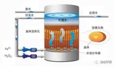

6 改良:流体化床-Fenton法
针对污泥含量高的缺点,台湾工研院陆续开发了改良式低污泥的废水高级氧化处理技术,其中之一就是流体化床-Fenton法。
原理:利用0.2~0.5mm硅砂担体在结晶槽中作为结晶核种,将要处理的废水及添加药剂由反应池底部进入并向上流动。而反应槽外接有一回流水回路,用以调整进流水过饱和度及达到担体上流速度,使待处理的无机离子于硅砂担体表面形成稳态结晶体,当晶体粒径达1~2mm后,排出槽外进行回收再利用或达到废弃物减排的目的。
反应机制:H2O2+Fe2+→?OH+Fe(OH)2+→……FeOOH,H2O2+FeOOH→……
技术特点:同相及异相的催化反应,污泥减少70%。减少H2O2用药的浪费。
适用废水COD浓度:50~1000mg/l。

PCB及电镀产业而言废水因为用水减量的缘故,经化学与生物处理后的排放水,无法达到COD小于50mg/L的法规标准。需增设高级氧化系统降解COD,使其稳定达到50mg/L以下排放值。采用流体化床(Fenton-FBR)做为高级氧化处理系统。Fenton处理程序是利用双氧水在酸性系统下,经亚铁离子的催化产生氢氧自由基(OH.),能有效降解环类、苯基、螯合机等极难分解的化合物。而流体化的目的为降低亚铁用量与铁污泥减量。其原理如下:
流体化床-Fenton是利用流体化床的模式使Fenton法所产生的三价铁大部份得以结晶或沉淀披覆在流体化床的担体表面上,是一项结合了同相化学氧化(Fenton法)、异相化学氧化(H2O2/FeOOH)、流体化床结晶及FeOH的还原溶解等功能的新技术。这项技术将传统的Fenton氧化法作了大幅度的改良,如此可减少Fenton法大量的化学污泥产量,同时在担体表面形成的铁氧化物具有异相催化的效果,而流体化床的模式亦促进了化学氧化反应及质传效率,使COD去除率提升。其反应后的出流水经pH调整后会产生含铁污泥。选用此系统另一优势为可利用双氧水加药量调整,调整COD去除量。如此将可有效控制废水的COD排放浓度。
某废水处理项目Fenton反应器工艺图
流体化床fenton系统图纸
