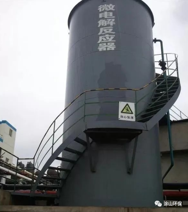

铁碳微电解就是利用金属腐蚀原理法,形成原电池对废水进行处理的良好工艺,又称内电解法、铁屑过滤法等。微电解技术是目前处理高浓度有机废水的一种理想工艺,又称内电解法。它是在不通电的情况下,利用填充在废水中的微电解材料自身产生1.2V电位差对废水进行电解处理,以达到降解有机污染物的目的。

    图片不错,内容有点简单,如果能够增加铁碳塔的选型计算内容就更好了,谢谢楼主分享
