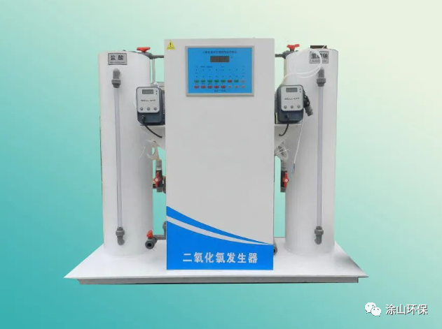

一、 二氧化氯发生器工作原理及结构特征
(一) 总体结构及工作原理
总体结构:发生器由供料系统、反应系统、控制系统和安全系统构成:发生器外壳为PVC材料。
工作原理:由计量泵将氯酸钠水溶液与盐酸溶液输入到反应器中,在一定温度和负压下进行充分反应,产出以二氧化氯为主,经水射器吸收与水充分混合后形成消毒液后,通入被消毒水中。
(二) 主要部件功能及工作原理?
(1) 水射器:水射器是根据射流原理而设计的一种抽气元件,当动力水经过水射器时,其内部产生负压,外部气体在压差作用下被吸入水射器,从而实现吸气。被吸入的二氧化氯气体与流经水射器的自来水混合,形成消毒液,另外水射器还用于原料罐内有毒气体的吸收。
(2) 计量泵:输送原料及调节流量。
(3) 反映器曝气口〔进气口〕:设备运行时的空气通道,安装时,可连接管道并通到室外,并保持与大气相通。
(4) 电接点压力表:电接点压力表是保护设备安全运行的装置之一,其工作原理是:当水射器前端水压低于设定值时,该表控制计量泵停止进料。
(5) 原料液位传感器:原料液位传感器也是保护设备安全运行的装置之一,它安装于两个原料罐底部,当任何一种原料用完时,计量泵将停止进料。
(6) 温度控制器:温度控制器是系统加热控制机构,它保证了氯酸钠和盐酸的较佳化学反应温度。
(7) 控制器:控制器是二氧化氯发生器的控制核心,它完成了系统的整个自动控制。

国内某厂家二氧化氯发生器原理外形图
