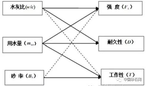

灰是指洋灰,即水泥,在我们国家不会生产水泥的时候,依靠进口水泥,所以称为洋灰。在混凝土中没有掺加其它矿物掺合料的时候,水与水泥的比值称为水灰比,现在,我们使用的混凝土中掺加了粉煤灰﹙也可掺加矿渣粉、硅灰等﹚,胶凝材料不只是单一的水泥,还有其它的胶凝材料,所以,水灰比就改成了水胶比。
在拌合物中,集浆比确定后,浆液的数量也随之确定,而拌合物的流动性取决于浆液的稠度,而浆液的稠度取决于水胶比,水胶比越小,则流动性越小,会增加施工振捣的难度,但保水性越好;水胶比越大,则流动性越大,但保水性越差,甚至出现流浆、离析等现象,影响混凝土的强度和耐久性。所以,在调整浆液数量时,必须保持水胶比不变的情况下,增加或减少水泥用量,这是调整流动性的原则,不得违背。
砂率:
是指混凝土中砂的质量占砂、石总量的百分率。调整砂率的目的是:使集料的空隙率达到最小,使集料的总表面积达到最小,从而使粘聚性、流动性、保水性三者均衡。
砂率过小,不足于填充集料的空隙率,砂率过大,会增大集料的总表面积,都会影响拌合物的粘聚性、流动性、保水性。因此,我们必须通过试验确定砂率的最佳值,使拌合物获得最大的流动性,且能保持良好的粘聚性和保水性。

是指从新拌混凝土拌合物中有比较稀的浆液出现,且不是砂浆,就是泌水现象。如果泌水,而混凝土的浆量又不超标,这是水泥或者外加剂的变化导致了外加剂的掺用水量(mwo)强度(FC)耐久性(D)工作性(T)水灰比(w/c) 砂率(BS)量过大,在保证混凝土坍落度的情况下,适当降低外加剂的掺量,以保证混凝土的状态满足施工要求,如果降低外加剂掺量,坍落度则降低,或者同时还存在泌水现象,那么就是外加剂和水泥的适应性不好,需要外加剂厂家调整外加剂配方,增加外加剂的保塑成分。外加剂调整可以使用1700混凝土抗离析调节剂。
