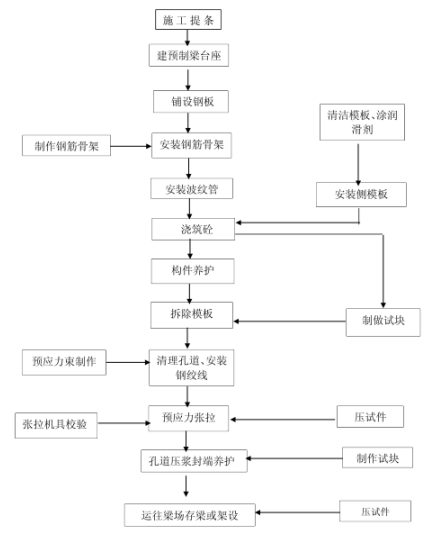

2、工序
3、施工技术与工艺

6)预应力筋张拉施工
张拉前的砼养生时间及强度控制:砼强度应不小于设计规定值,T梁时间至少7天或遵从设计规定。
张拉控制程序按规范执行。
梁体预制完成后,出坑时间一般不少于10天,存梁时间一般不宜超过2个月,上拱不超过2cm。
张拉前先做好千斤顶和压力表的校验与张拉吨位相应的油压表读数和钢丝伸长量的计算,尤其对千斤顶和油泵进行仔细的检查,保证各部分不漏油并能正常工作。
张拉采用油表读数与伸长量双控制的方法,先将预应力钢绞线拉到初始控制应力0.106 [(0.156 g),在预应力筋上标志,分2倍初始控制应力、0.56 k、1.06 g逐级张拉,同时记录伸长量与理论伸长量比较,无问题后,张拉到6k时,测量伸长量,检验是否与计算相符,如在规定范围内,则进行锚固。如果预应力筋的伸长量与计算值超过6%,要找出原因,可以重新进行校顶和测定预应力筋的弹性模量。
其张拉程序为:0→10%6 x(15%6 ;)→20%6 g(30%6 g)→50%6 g一6 g→锚固(持
荷2min),一束拉完后看其断丝、滑丝情况是否在规定要求范围,若超出规范需重新穿束张拉,锚固时也要作记号,防止滑丝。
钢束的张拉采用两端同时对称张拉,对长索更应严格控制,张拉顺序按设计要求进行,原则上的顺序为:先上后下,先中间后两边,应对称于构件截面的竖直轴线,同时考虑不使构件的上下缘砼应力超过容许值。
预应力索初始应力的伸长值应通过后续伸长值的反算得出。
