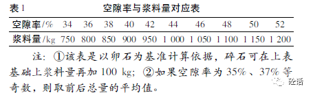

2)由于做配合比设计首先要做粗细骨料的基本分析检测,通过检测可以得出粗骨料的空隙率。配合比设计和试配的目的是用水泥浆体填满粗骨料的空隙,使之成为一个相对致密的整体,从而成为具有相当强度的人造石。笔者根据长年的检测,大量的数据统计分析研究,创建了表1(表中的浆料是胶凝材料和细骨的干重量)。
采用表1的数字,扣除由《规程》5.2条和5.3条的计算得来的胶凝材料质量就能确定细骨的质量。
3)选择每m3混凝土拌合物的假定质量,计算粗骨的质量。根据经验,笔者选择的每m3混凝土拌合物的假定质量为2500kg/m3。基于这种选取有两方面原因:①便于计算;②在检验过程中,多次检测到粗骨料的表观密度达2800kg/m3。《规程》中规定的取值偏小,通过试配后的混凝土实测质量也是2500kg/m3左右,偏差小于2%。所以作如此选择。
