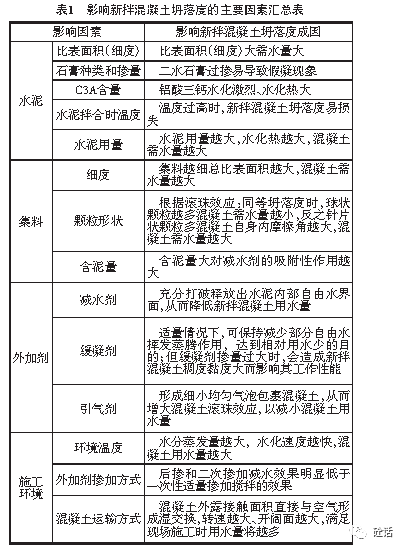

新拌混凝土坍落度损失过快现象主要可以归结为以下几方面(详见表1)。
a)水泥、水泥比表面积(细度)、水泥颗粒形式、石膏种类及掺量和形态、研磨温度、溶解性、碱含量、C3A含量、掺合料及拌合时的水泥温度。
b)集料的影响,如:细度、含泥量和颗粒形状。
c)外加剂的影响,如:减水剂、缓凝剂、引气剂等。
d)施工及环境方面的影响,如:环境温度、水泥用量、施工配合比、施工温度、外加剂掺加方式、混凝土搅拌及运输方式、混凝土静动态情况等。
因此,解决新拌混凝土坍损问题,要有针对性地查找原因、进行分析,从而着手解决问题。

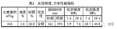

江西赣州海螺P·O42.5水泥,其性能指标详见表2。

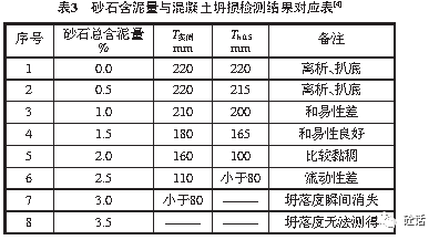

其次,在用水量不变的情况下通过调整砂石总含泥量的方式验证含泥量对聚羧酸高性能减水剂的吸附作用影响,详见砂石含泥量与混凝土坍损检测结果对应表(表3)和图1。

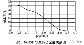

从表3可以看出,砂石含泥量大小对新拌混凝土用水量有显著影响。在用水量保持不变的情况下,砂石含泥量(即小于0.075mm颗粒)增大时,新拌混凝土初始坍落度逐渐减小,同时混凝土保坍能力也随之越来越差。不妨通过使用不同含泥量砂石建立起减水剂的减水率与集料含泥量的关系(见图1),查找其内在联系。
由表3数据和图1所示表明:a)砂石的总含泥量与聚羧酸高性能减水剂的减水率成反比;b)当砂石的总含泥量达到一定程度时,聚羧酸高性能减水剂由于含泥量吸附作用起主导因素导致聚羧酸高性能减水剂趋于失效状态;c)当砂石的总含泥量固定时,聚羧酸高性能减水剂有固定掺量;d)坍落度在一定程度上受用水饱和度影响,一般情况下混凝土坍落度保坍时间不应小于30min。
