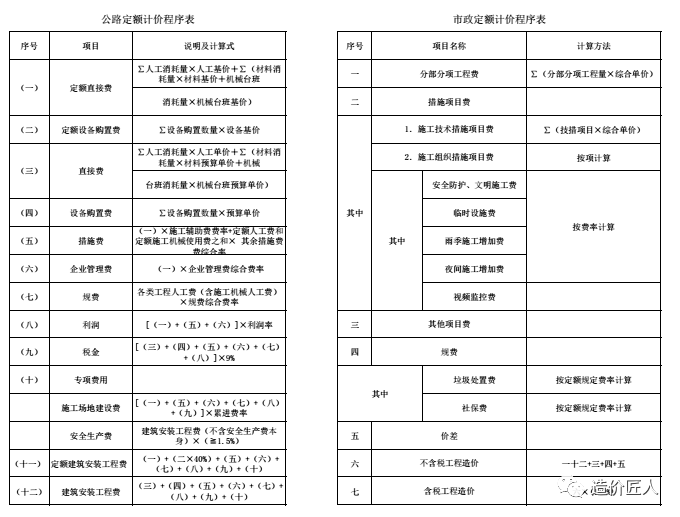

公路工程计价体系是全国统一,是全国公路行业专业定额,是按照合理的施工组织和一般正常的施工条件而编制的;而市政工程计价体系则是地方的,每个省市都是不同的,各省市会根据地方实际情况,在全国《市政工程消耗量定额》的基础上进行调整。
本文无法穷举所有地方计价规定,以海南省为例进行分析公路工程和市政工程计价体系的区别与联系。
公路工程编制依据是《公路工程基本建设项目概算预算编制办法》和《公路工程预算定额》;市政工程编制依据是《海南省市政工程综合定额》。
公路定额反映的是全国平均的消耗水平,而市政定额反映的是海南地区平均的消耗水平,两者是有区别的。
1、两计价体系共同点
公路定额建筑安装工程费包括直接费、设备购置费、措施费、企业管理费、规费、利润、税金和专项费用。
市政定额建筑安装工程费包括分部分项工程费、措施项目费、其他项目费、规费、价差和税金。
两者费用构成本质是一致的,都包括直接费和其他费。

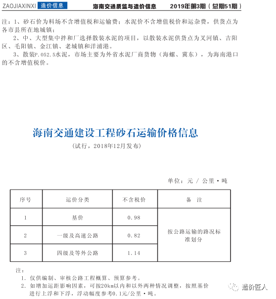

根据公路和市政工程的不同特点,公路与市政的主管部门不同,市政工程主管单位是海南省住房和城乡建设厅,采用价格信息是《海南省工程造价信息》,而公路工程主管单位南省交通运输厅,采用价格信息是《海南交通质监与造价信息》。
  • 人工费单价
人工费单价是由主管部门根据价格指数的变动等因素进行调整确定的。根据公路和市政工程主管部门的规定,目前海南省市政和工程人工单价均采用115元/工日。
  • 材料费单价
在《海南省工程造价信息》中,所有发布的信息价均包括材料原价、运杂费、运输损耗费、采购及保管费。
在《海南交通质监与造价信息》中,除地材外均包括材料原价、运杂费、运输损耗费、采购及保管费。
地材水泥信息价是出厂价,应根据筑路材料表,通过调研确定运距计取运杂费,当前价格信息中还给定了砂石参考运输价格。因此由于运距位置不同,同期同地的地材价格计算结果也差异很大。

(2)其他费用内容不同
  • 措施费
公路定额包括冬季施工增加费、雨季施工增加费、夜间施工增加费、特殊地区施工增加费、行车干扰施工增加费、施工辅助费、工地转移费。根据海南当地情况不发生冬季施工增加费费和特殊地区施工增加费,行车干扰施工增加费是在半幅施工时才进行计取的。市政定额包括安全文明施工措施费、临时设施费和雨季施工增加费和夜间施工增加费。而没有施工辅助费和工地转移转移费。
施工辅助费是包括生产工具用具使用费、检验试验费和工程定位复测、工程点交、场地清理等费用。对市政定额进行分析可知检验试验费纳入到管理费中。
工地转移费指施工企业迁至新工地的搬迁费用。市政项目通常认为施工企业在市内作业,不考虑搬迁费用。
市政定额的安全文明施工措施费、临时设施费与公路定额的专项费用类似,只是工作内容有所不同。
  • 企业管理费
公路定额中由基本费用、主副食运费补贴、职工探亲路费、职工取暖补贴和财务费用五项组成。市政定额定额管理费是根据不同施工企业为组织施工生产及经营所发生的费用综合取定。
总体来看,公路定额内容比市政定额多,还包括主副食运费补贴、职工探亲路费、工程排污费、竣(交)工文件编制费、招投标费、业务招待费、绿化费、广告费、公证费、定额测定费、法律顾问费、审计费、咨询费以及施工标准化、规范化、精细化管理等内容,而市政定额将工程排污费列入规费中。
  • 取费基数
公路定额主要以定额建筑安装工程费、定额直接费为基数,而市政定额除规费外主要是以人工费+机械费为基数。公路工程取费基数较大。
  • 取费系数
以利润为例,公路定额按定额直接费、措施费以及企业管理费之和的7.42%计算,而市政定额是以人工费+机械费之和的16.96%计算。由此可知,公路工程计算的取费基数相对较大,而费率相对较低。
