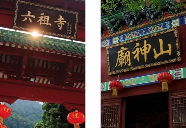

首先要明确寺和庙的概念,寺和庙的区别在中国是非常严格的,主尊供奉佛菩萨的为寺,主尊供奉鬼神的为庙。

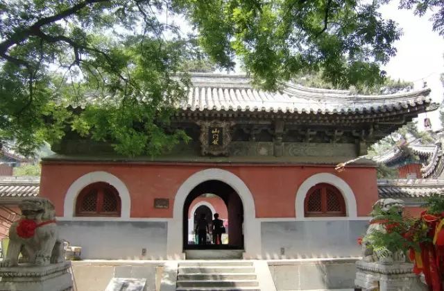

■ 山门
佛寺一般多建于山上,所以寺院的外门叫“山门”,右称“三门”,一般由并列的三扇门组成。中间一扇大门,两旁各一扇小门。中门为空门,东门为无相门,西门为无作门。
■ 山门殿
许多寺院将山门建成殿堂式,至少中间那座大门盖成殿堂式,叫“山门殿”。

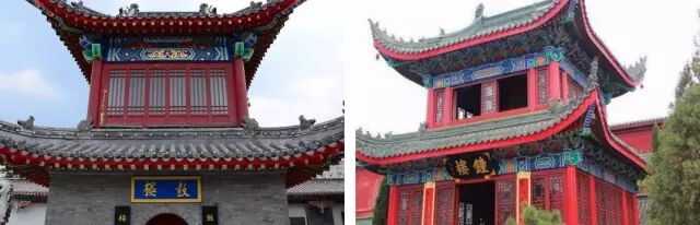

■ 钟楼、鼓楼
金山门后,有钟、鼓二楼相对。一般凌晨敲钟,以鼓相对,傍晚击鼓,以钟相对。钟楼悬有洪种,有寺院钟下供奉地藏菩萨,道明为其左胁侍,闵公为其右胁侍。鼓楼置有大鼓,有的寺院有伽蓝神关羽,关平为其左胁侍,周仓为其右胁侍。

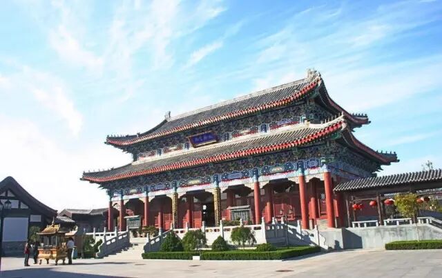

在佛教寺院中,大雄宝殿就是正殿,也有称为大殿的。大雄宝殿是整座寺院的核心建筑,也是僧众朝暮集中修持的地方。
大雄宝殿前大院正中摆放着一个大宝鼎,通常刻有该寺寺名。其北则摆放有燃香供佛的大香炉。殿前各有旗杆一对,旗杆顶部各有一个幡斗,有的还设一对雕龙柱或一对玲珑塔。殿内佛像前张挂着许多经幡、欢门及各种法器,使大雄宝殿显得庄严肃穆,令人肃然起敬。
大雄宝殿中供奉本师释迦牟尼佛的佛像。“大雄”是佛的德号。“大”者,是包含万有的意思;“雄”者,是摄伏群魔的意思。因为释迦牟尼佛具足圆觉智慧,能雄镇大千世界,因此佛弟子尊称他为“大雄”。宝殿的“宝”,是指佛法僧三宝。
一般殿堂为三开间,大雄宝殿则为九五开间,象征如同帝王的“九五之尊”。供奉佛祖释迦牟尼,有一、三、五、七尊不同。

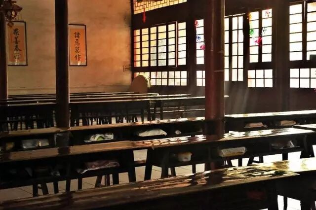

■ 大斋堂
佛教提倡众生平等,僧人不管地位高低都集体就餐,决不能分散就食,所以众僧人就食处称之为“大斋堂”。大的寺院的灶房大锅一次都可煮饭一石以上,烧菜百斤以上。
即使有如此大锅,对于一个有上千僧人的大型寺院,再加上四方慕名而来的云游僧人,即使有几口大锅也不能满足千名以上僧人在一起同时用饭,因此就产生两种用餐办法:一是分成几批用餐,以保证都在一个大斋堂用餐;另一种是分成几个大斋堂,以保证能同时用餐,基本上没有破坏集体用餐的古训。台湾的佛光山和中台禅寺等大型寺院皆采取此法。

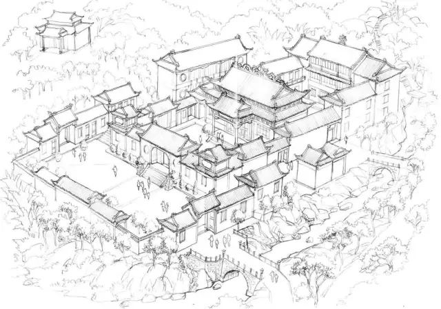

■ 廊院与群房
廊院:是用回廊组成组成的院落,最早用于民宅和宫殿,后来以用于寺院建筑之中。基本上有四种类型:
第一种是周廊式,四面都有廊,主体建筑物围在其中,前后或左右排列为一组建筑,这种形式最为常见,尤以唐代的寺庙为多;
第二是断廊式。东西南北四面都有房屋。四面房屋拐角处用用廊衔接,北京和东北的民居四合院多用此种方式;
第三游廊式。与断廊的建筑方式相近。区别是断廊的两边有墙隔断,外面看不见廊内。游廊两边没有墙,香客、游人、僧人在廊内可见廊外风景。游廊在寺院内作为常见。
第四种是两座殿之间用廊衔接。这种殿又称工字殿。
群房:寺院内,天王殿、大雄宝殿等主要建筑物皆建在中轴线上,僧人生活、工作用房则建在院子四周,或单座,或成排,这类房屋称之为群房。群房主要用途是作客房,用来接待来访者。
此外也做办公之用,充当会议厅之类。有的寺院还把群房作为法堂、念佛堂,寺院历史文物陈列室。小型寺院还用来充当斋堂、僧舍等。
