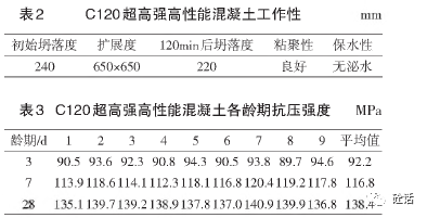

工作性要求:坍落度235±25mm,扩展度大于605mm×605mm,120min内坍落度损失不超过10%,不离析,不泌水。试配强度≥138MPa。

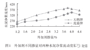

(1)水泥:根据实验室传统经验数据,优选了“天鹅”牌和“虎鼎”牌P.O52.5水泥备用,用同一种夕卜加剂不同掺量对这两种水泥净浆流动度的影响进行对比试验,试验结果见图1。
由图1可知,在外加剂掺量相同条件下,“天鹅”牌P.O52.5水泥的净浆流动度较大。根据试验数据可知,这两种水泥其它物理力学指标差别不大,根据此选择流动性更好的“天鹅”牌P.O52.5水泥。该水泥的标准稠度用水量270%,28d抗折强度8.8MPa,2dd抗压强度58MPa。

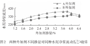

(3)外加剂:性能优异的外加剂是配制超高强高性能混凝土的必备材料。减水率高、相容性好的外加剂可以大幅度减少混凝土拌和用水量,提高混凝土的工作性,减少混凝土坍落度经时损失,提高混凝土强度和耐久性。研究中优选了两种聚羧酸盐高性能减水剂A和B,用同种水泥对这两种外加剂的不同掺量做净浆流动度试验见图2。
图2表明,A外加剂的饱和点低于B外加剂的饱和点,相同掺量下A外加剂的流动度明显高于B外加剂的流动度,基于此,我们选择A外加剂进行后续研究。该外加剂的减水率大于35%,泌水率为0,其28d抗压强度比大于180%

研究拟定C120超高强高性能混凝土的水胶比范围为0.16~0.18,根据外加剂前期检测结果,初步确定外加剂掺量范围3.6%~4.0%;同时选择砂率取值范围34%~36%,结合实践经验,经多轮试配,确定了C120超高强高性能混凝土的配合比其配合比、工作性及力学性能见表1~表3。
2.3.2试配结果分析
(1)水胶比是影响混凝土强度的决定因素,采用0.16和0.12水胶比配制的混凝土28d抗压强度均可达到C120超高强高性能混凝土要求,但用0.16水胶比配制的混凝土60min坍落度损失大于40%,用0.12水胶比配制的混凝土120min坍落度损失小于10%;用0.18水胶比配制的混凝土28d抗压强度不能满足要求。研究选择的水胶比为0.17。
(2)水胶比对混凝土28d抗压强度影响最大,矿物掺合料的影响次之,砂率的影响再次之。
(3)外加剂对C120超高强高性能混凝工作性影响最大,矿物掺合料的影响次之,砂率的影响稍小。

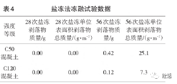

3.1.1盐冻法
C50混凝土与C122超高强高性能混凝土56次盐冻试验对比数据见表4。
盐冻法达到28次冻融循环时,5个试件表面积剥落物总质量均为零。为进一步验证该混凝土抗盐冻性能,研究过程中在此基础上又增加了28次冻融循环,使总冻融循环达到56次。结果表明C120超高强高性能混凝土抗盐冻性能明显优于C50混凝土抗盐冻性能;同时它的单位表面积剥落物总质量平均值仅为7.3g/m2远小于1500g/m2规范规定值由此可见,该混凝土具有及其优异的抗盐冻性能。这得益于该混凝土具有超低的水胶比,超高的密实度和适宜的含气量等特质。

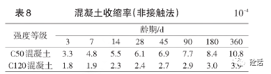

收缩性能是衡量混凝土耐久性的重要参数之一。项目选择非接触法和接触法两种方法研究C50混凝土和C120超高强高性能混凝土的收缩性能。
34.1非接触法
非接触法试验研究所得到的数据见表8。

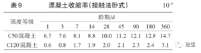

3.4.2接触法(卧式)
接触法卧式试验研究数据见表9。
从表8和表9可以看出,C120超高强高性能混凝土比C50混凝土具有更低的收缩率,原因是具有更低的水胶比,具有更密实结构和更低变形性能等特质。
