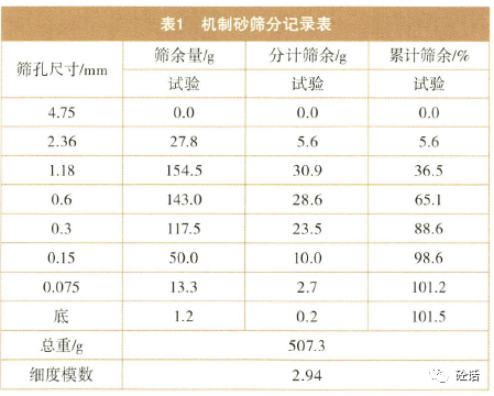

本次试验采用的机制砂筛分记录表及细度模数如表1所示。

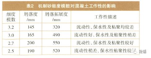

本次试验所用机制砂的细度模数为2.94,依据已有实验结论(表2)可知:当细度模数达到2.7左右时,混凝土的坍落度等基本拌和指标最大,且在这种情况下混凝土保水性、黏聚力也比较好,有利于进行施工操作,同时,混凝土的抗压强度等力学性能也易于达到最佳状态。综合而言,原料的基本性能指标对试验的顺利进行以及试验结果的准确性提供良好保障。

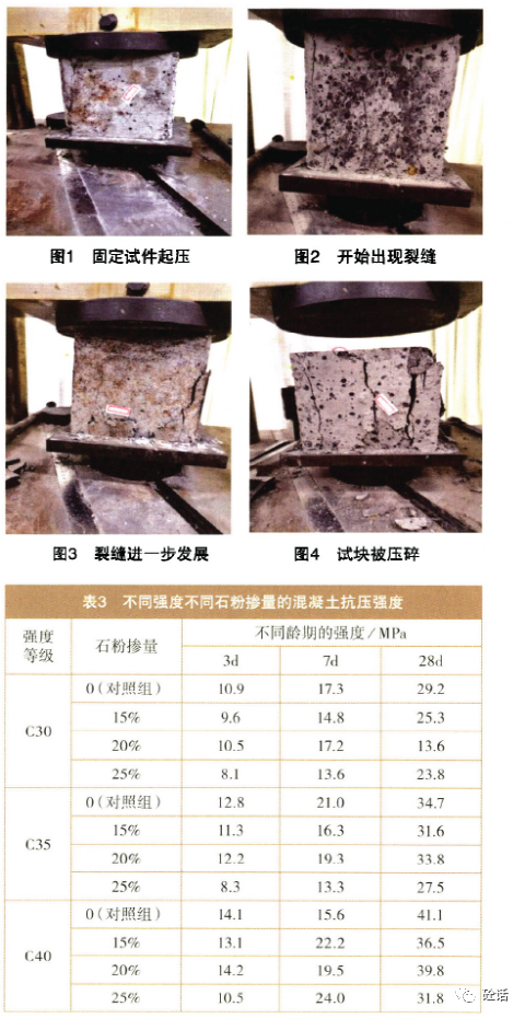

3.2压力试验及试验数据
通过压力机对每个试块进行压力试验(如图l~4),记录混凝土被压碎时的强度数值,得到各个强度的抗压数值,如表3所示。

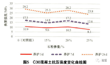

通过表3可以看出,在三种石粉掺量中,在20%掺量前后分别形成了正效应和负效应,即混凝土强度先增加后减小,作为临界点的20%掺量则产生了最高的混凝土抗压强度。
依据C30混凝土进行横向比较,探究随着石粉含量梯度的递增,混凝土的抗压强度的正负效应变化情况。C30混凝土各阶段的强度变化图如图5所示。
与空白对照组的基准混凝土强度相比较,掺人石粉量在15%左右时,其强度明显低于对照组,但此时若增加石粉掺量,混凝土强度将呈现出升高趋势,至石粉掺量达到20%时,强度基本与空白对照组的混凝土强度持平,而超过20%之后,石粉对混凝土的负效应出现,混凝土强度明显下降。之所以会产生负效应,主要在于石粉含量过高后,混凝土中密实的堆积结构将会被破坏,从而导致混凝土的胶集比出现偏差,对混凝土的强度产生极大影响。

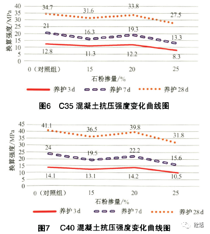

C35混凝土和C40混凝土的强度变化均呈现出相同的趋势,如图6~7所示。

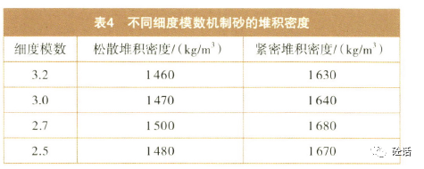

观察C40混凝土的强度变化趋势,还会发现在石粉含量达到20%的时候,混凝土强度升高至超过了空白对照组混凝土的基准强度,即掺入20%的石粉会得到更高强度的混凝土,出现这一现象的原因可从以下两个角度进行解释说明:一方面,通过已有实验经验表明2.7左右的机制砂具有最大的堆积密度,如表4。本试验所采用的机制砂的细度模数在2.9左右,本身具有良好的堆积密度,同时机制砂本身掺人的石粉含量也处于适中,石粉的掺入有助于利用充分填充机制砂颗粒之间的孔隙,于是进一步改善了机制砂颗粒的堆积密度,因此所需要的填充浆体随之减少,在前期得到了较好的流动性,同时水泥浆体硬化后在过渡界面上较好地提高了密实度,进而提高了混凝土的强度,产生了上述现象,且由此推断后期的抗渗性能以及耐久性也将会有所提高。
另一方面,石粉可在水泥发生水化反应的过程中形成品核效应,即在整个体系反应中,石粉替代水泥、矿粉等胶体材料充当晶核,使得这些混凝土中的活性物质可以充分参与水化反应,在水化反应早期对C—S—H凝胶以及氢氧化钙的形成起到重要作用,且有效推进了以硅酸三钙为代表的熟料矿物的水化反应进度,进而有效地改善了早期强度。

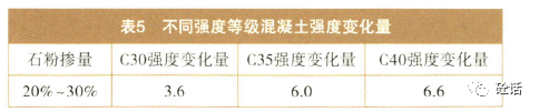

此外对不同强度混凝土进行纵向比较,以7d为例,研究混凝土中石粉掺量增加过程中负效应的变化情况,如表5所示。不难看出,对于高强度混凝土而言,其强度对石粉掺量变化表现得更为敏感。
