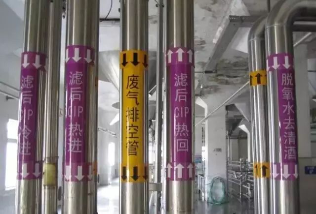

4.基本识别色
4.1根据管道内物质的一般性能,分为八类,并相应规定了八种基本识别色和相应的颜色标准编号见下表。
物质种类基本识别色颜色标准编号色样
4.2基本识别色标识方法
工业管道的基本识别色标识方法,使用方应从以下五种方法中选择。
a)管道全长上标识;
b)在管道上以宽为150mm的色环标识;
c)在管道上以长方形的识别色标牌标识;
d)在管道上以带箭头的长方形识别色标牌标识;
e)在管道上以系挂的识别色标牌标识。
4.3 当采用4.2中b)、c)、d)、e)方法时,两个标识之间的最小距离应为10m。
4.4 4.2中c)、d)、e)的标牌最小尺寸应以能清楚观察识别色来确定。
4.5当管道采用4.2中b),c),d),e)基本识别色标识方法时,其标识的场所应该包括所有管道的起点、终点、交叉点、转弯处、阀门和穿墙孔两侧等的管道上和其他需要标识的部位。

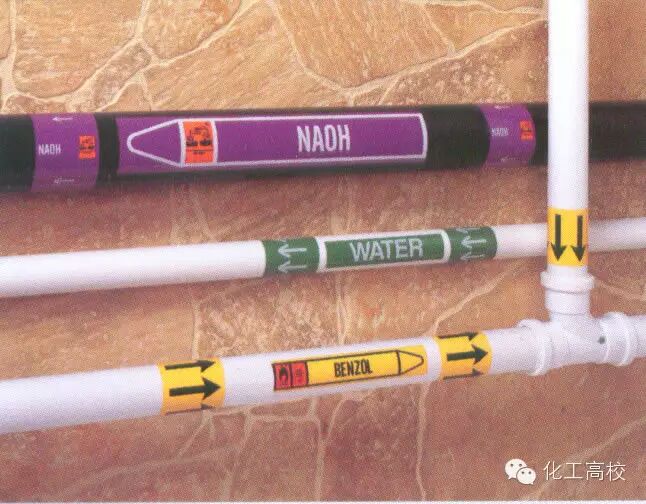

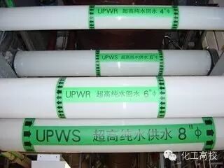

5.识别符号
工业管道的识别符号由物质名称、流向和主要工艺参数等组成,其标识应符合下列要求:
5.1 物质名称的标识
a)物质全称。例如:氮气、硫酸、甲醇。
b)化学分子式。例如:N2、H2SO4、CH3OH。
5.2 物质流向的标识
5.2.1工业管道内物质的流向用箭头表示,如果管道内物质的流向是双向的,则以双向箭头表示。
5.2.2当基本识别色的标识方法采用4.2中d)和e)时,则标牌的指向就作为表示管道内的物质流向,如果管道内物质流向是双向的,则标牌指向应做成双向的。
5.3 物质的压力、温度、流速等主要工艺参数的标识,使用方可按需自行确定采用。
5.4  5.1和5.3中的字母、数字的最小字体,以及5.2中箭头的最小外形尺寸,应以能清楚观察识别符号来确定。

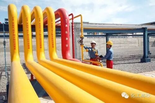

6.安全标识
6.1危险标识
a)适用范围:管道内的物质,凡属于GB13690所列的危险化学品,其管道应设置危险标识。
b)表示方法:在管道上涂150mm宽黄色,在黄色两侧各涂25mm宽黑色的色环或色带,安全色范围应符合GB2893的规定。
c)表示场所:基本识别色的标识上或附近。

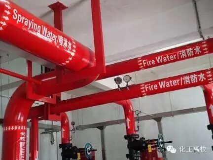

6.2消防标识
工业生产中设置的消防专用管道应遵守GB13495的规定,并在管道上标识“消防专用”识别符号。标识部位、最小字体应分别符合4.5、5.4的规定。
