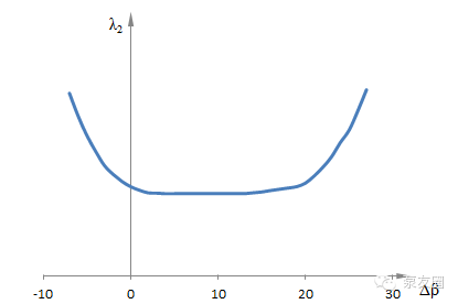

  1)叶片进口冲角Δβ一般取正冲角(3°~10°)。由于采用正冲角,增大了叶片进口角,从而能够有效减小叶片的弯曲,增大叶片进口过流面积,减小叶片的排挤。这些因素都将减小v0和ω0,提高泵的抗气蚀性能。并且离心泵的流量增加时,进口相对液流角增大,采用正冲角可以避免泵在大流量下运转时出现负冲角,造成λ2急剧上升(如下图所示)。大量研究表明增大叶片进口角,保持正冲角,能提高泵的抗气蚀性能,而且对效率影响不大。但冲角的选择对离心泵的抗气蚀性能则存在一个最优值,并不是冲角越大越好,应结合实际情况进行分析、选择。
冲角Δβ对压降系数λ2的影响
