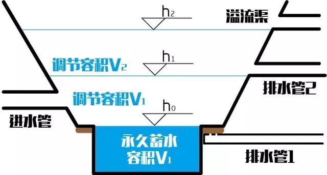

进水管标高h3宜位于 h0~h0+0.3m 之间,以减少冲刷。
(2)调蓄容积
调蓄池容积可分为3部分:
1)永久蓄水容积V0:供水生动植物栖息用;
2)调节容积V1:该部分水不能直接外排,应按所在城市年径流总量控制率要求确定。
3)调节容积V2:调节容积V2主要是用于削峰(当然V1也参与了)
设计人员可以根据功能需要调整雨水调蓄设施的不同容积组合。例如:
如果没有V0,那么就是干塘,如果有V0,那么就是湿塘;
如果是一小块下凹式绿地,那么可能就只有V1;
如果是一个用于削峰的钢混结构的雨水调蓄池,那么可能就只有V2。
总而言之,设计人员应该在深刻掌握相关理论知识的前提下,根据设计目的进行调蓄池的设计。
(3)排水过程线O
1)排水管1:调节容积V1应经过土壤、砂石等过滤后再排入排水管1,排水管1的管径应根据允许的放空时间确定,如果当地没有规定,可以取24h。排水管1的O1  可以假定是一个恒定出流的过程线(因为这个准确计算很难,并且它的管径也比较小)。
2)排水管2:排水管2用于排除调节容积V2。特别需要指的是,这个排水管2也可能是个孔口或者堰。如果是一根管渠,大多数时候也应该假定为涵洞,按涵洞的理论进行计算。总而言之,排水管2的出流过程线确定方法有以下几种:
1)按孔口出流计算;
2)按堰流计算;
3)按涵洞理论计算,涵洞理论计算时,排放口水位假定不变;
4)按水泵特性曲线计算;
5)按自流排放到一个检查井计算,这种情况比较少见,手动计算几乎不可能(因为排放口水位也在变)。
除了第5种情况,其它4种情况出流过程线O2都只和调蓄设施水深h有关。相关的理论计算方法极其复杂,读者可以自行研究。
对调蓄设施进行水量平衡计算:
式中有3个变量(I、O、V),确定其中2个就可以计算另1个。I通常都是作为已知条件,因此常见的计算有以下3种:
1)进水过程线和调蓄容积确定,计算出流过程线,进而确定峰值削减比例。
2)进水过程线和出水过程线确定,计算调蓄容积。
3)只知道峰值削减比例、服务面积和径流持续时间,估算调蓄容积。
