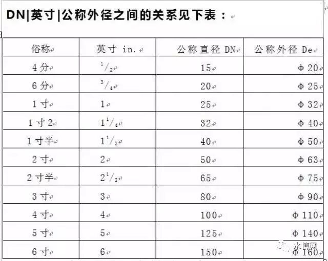

DN
DN是指管道的公称直径,注意:这既不是外径也不是内径;应该与管道工程发展初期与英制单位有关;通常用来描述镀锌钢管,它与英制单位的对应关系如下: 4分管:4/8英寸:DN15; 6分管:6/8英寸:DN20; 1寸管:1英寸:DN25; 寸二管:1又1/4英寸:DN32;
寸半管:1又1/2英寸:DN40;
两寸管:2英寸:DN50;
三寸管:3英寸:DN80(很多地方也标为DN75);
四寸管:4英寸:DN100;
De
De主要是指管道外径,一般采用De标注的,均需要标注成外径X壁厚的形式; 主要用于描述:无缝钢管、PVC等塑料管道、和其他需要明确壁厚的管材。 拿镀锌焊接钢管为例,用DN、De两种标注方法如下: DN20   De25×2.5mm
DN25   De32×3mm
DN32   De40×4mm
DN40   De50×4mm
我们习惯于使用DN来标注焊接钢管,在不涉及到壁厚的情况下很少使用De来标注管道; 但是标注塑料管就又是另外一回事了;还是跟行业习惯有关,实际施工过程中我们简略称呼的20、25、32等管道均是指De,而不是指DN,这里相差一个规格呢。不搞清楚很容易在采购、施工过程中造成损失。
两种管道材料的连接方式不外乎:丝扣连接及法兰连接。其他连接方式就用得很少了。
镀锌钢管、PPR管均能采用以上两种连接,只是小于50的管道用丝扣较方便,大于50的用法兰比较可靠。
注意:如果是两种不同材质的金属管道相连,要考虑是否会产生原电池反应,否则会加速活跃金属材料管道的腐蚀速度,最好要用法兰连接,并用橡胶垫片类的绝缘材质将两种金属分隔开,包括螺栓都要用垫片分隔,避免接触。
De、DN、d、ф的各自表示范围! De-- PPR、PE管、聚丙烯管 外径 DN-- 聚乙烯(PVC)管、铸铁管、钢塑复合管、镀锌钢管公称直径 a
d-- 混凝土管公称直径
ф-- 无缝钢管公称直径,其规格为,如ф100:108 × 4
DN15-ф22mm,DN20-ф27mm ,
DN25-ф34mm,DN32-ф42mm,
DN40-ф48mm,DN50-ф60mm ,
DN65-ф76(73)mm,DN80-ф89mm ,
DN100-ф114mm,DN125-ф140mm ,
DN150-ф168mm,DN200-ф219mm ,
DN250-ф273mm,DN300-ф324mm ,
DN350-ф360mm,DN400-ф406mm ,
DN450-ф457mm,DN500-ф508mm,
DN600-ф610mm,DN15-ф18mm,
DN20-ф25mm ,DN25-ф32mm,
DN32-ф38mm ,DN40-ф45mm,
DN50-ф57mm ,DN65-ф73mm,
DN80-ф89mm,DN100-ф108mm,
DN125-ф133mm ,DN150-ф159mm,
DN200-ф219mm ,DN250-ф273mm,
DN300-ф325mm,DN350-ф377mm,
DN400-ф426mm ,DN450-ф480mm,
DN500-ф530mm ,DN600-ф630mm。
