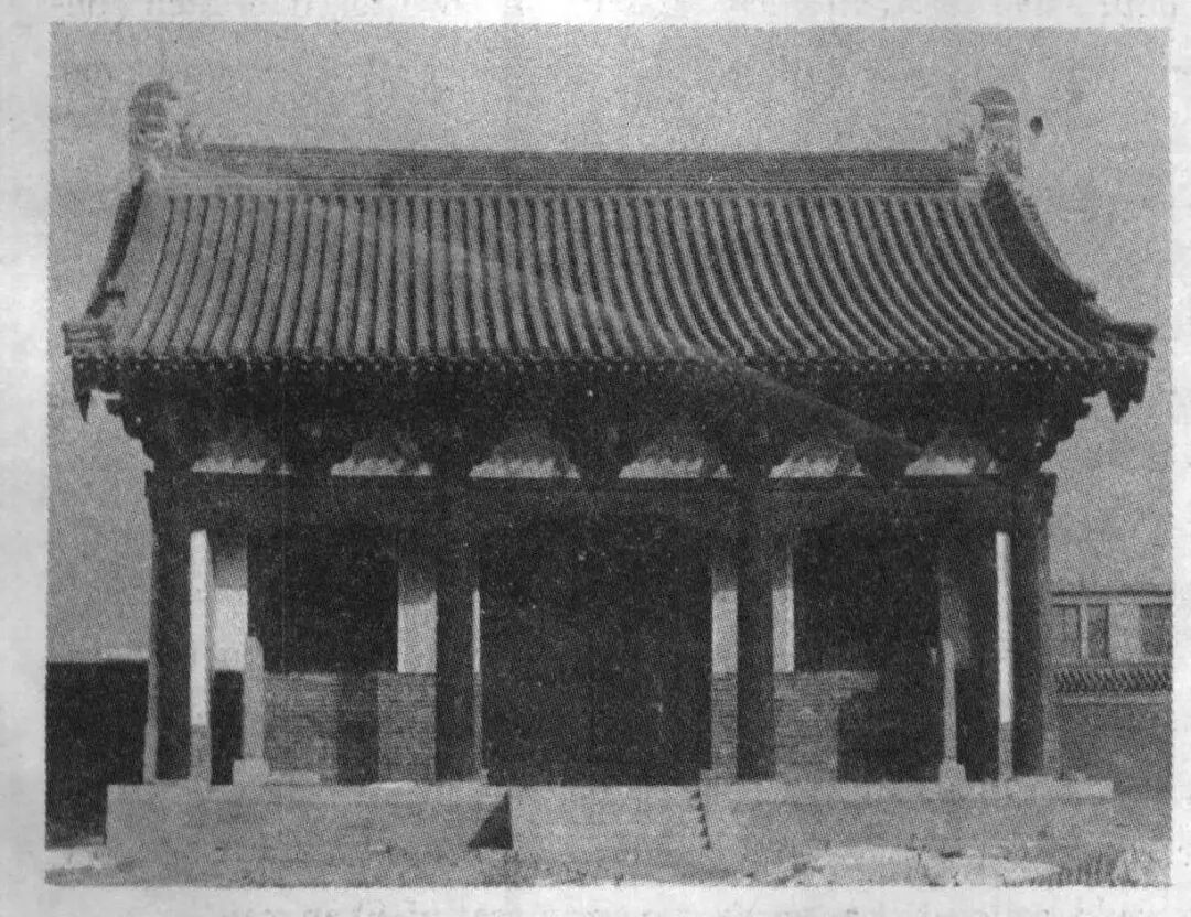

位于山西省太原市阳曲县城北0.5公里的不二寺,是1985年文物普查时发现的一处金代庙宇。据寺内清雍正二年(1724年)碑文记载,原寺有“正殿一、东西殿二、天王殿一”。该寺现仅存大雄宝殿及殿西南20米处的六角五级砖塔和八角三层石经幢各一座。塔身及经幢上都分别雕刻其建造年代。塔建于至大三年(1310年),石经幢雕造于明洪武年间。大殿被发现时残破不堪,并处于庄稼的包围之中,台基已埋入地下,瓦面漏雨,檐头部分塌落,博风板也已无存。殿内壁画墙体由于基础下沉而裂缝透光,画面渗有雨迹甚至剥落;佛台上有一尊塑像粉碎,其它泥塑也断指或断臂,但是保存仍基本完整。壁画塑像均属明代佳作。另外距大殿东面3米处是深约百余米的沟壑。鉴于该殿自然和人为条件限制,在原地保护困难极大,经山西省文物局和太原市政府批准,于80年代末将大殿整体迁至阳曲县城(图一)。大殿在拆迁过程中,于脊槫上发现工匠墨笔题记三条:“大汉乾(乾)祐玖年(956年)丙辰岁建造都维那宋会徐德”(图一二);“咸平六年(1003年)庚子岁重建”;“大明昌六年(1195年)岁次乙卯八月癸丑月十七日重建法堂记”。三条墨书字迹清晰,分别写于明间脊槫下皮中部和两头替木遮挡处,应为同期题写。结合大殿木构架及制作手法都留有宋《营造法式》所规定的特征,判定大殿的创建年代为五代北汉乾祐九年(956年),现状为金明昌六年(1195年)维修后的面貌。
图一 修复后的不二寺大雄宝殿

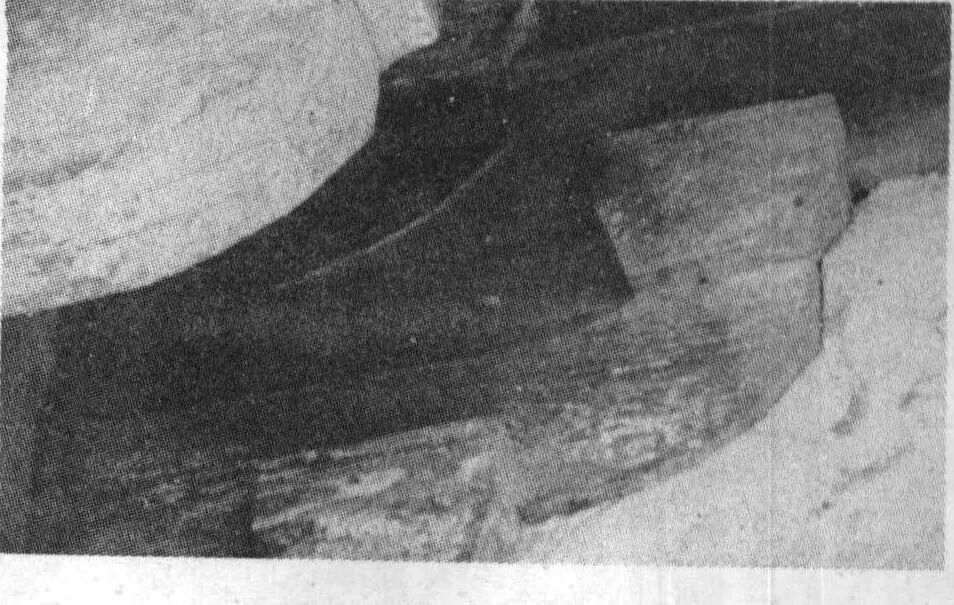

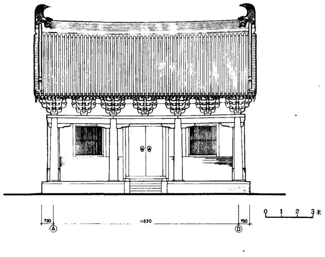

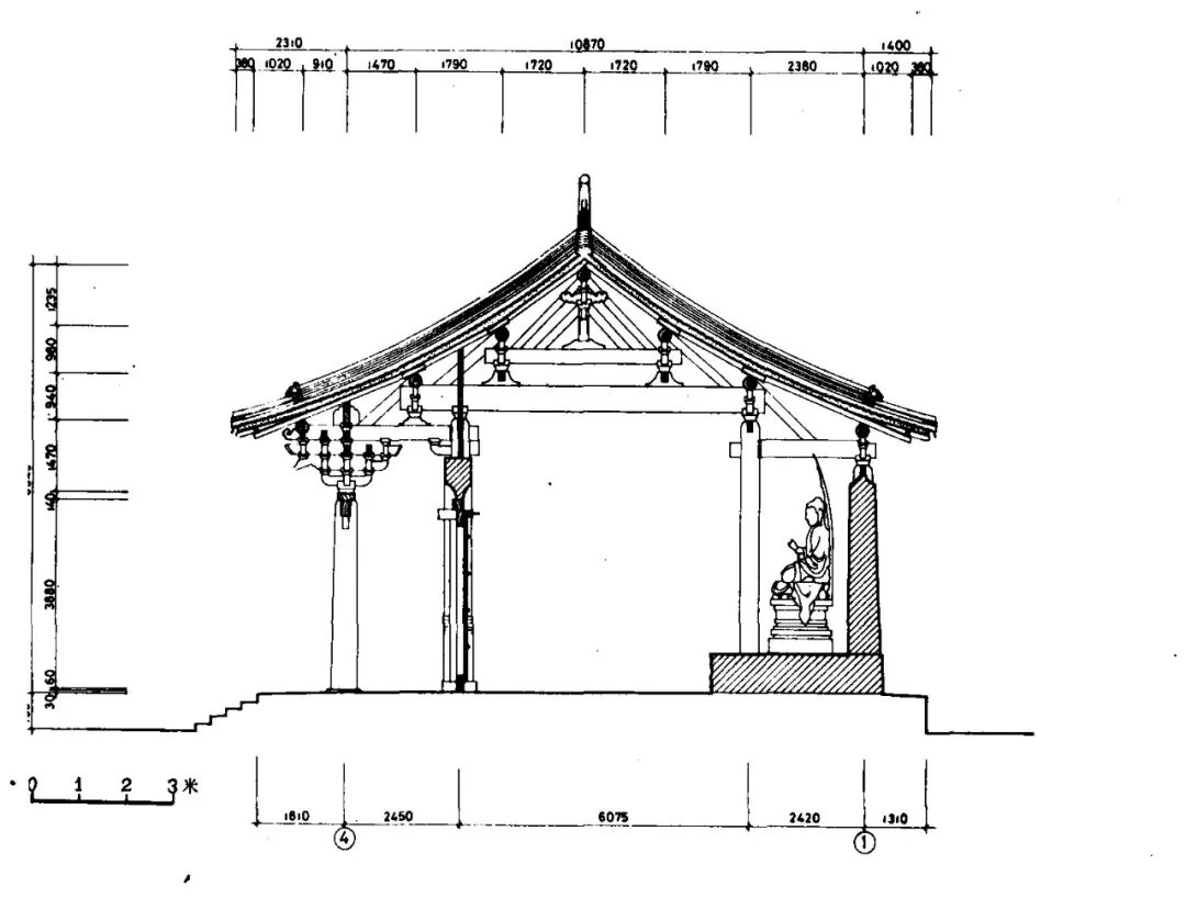

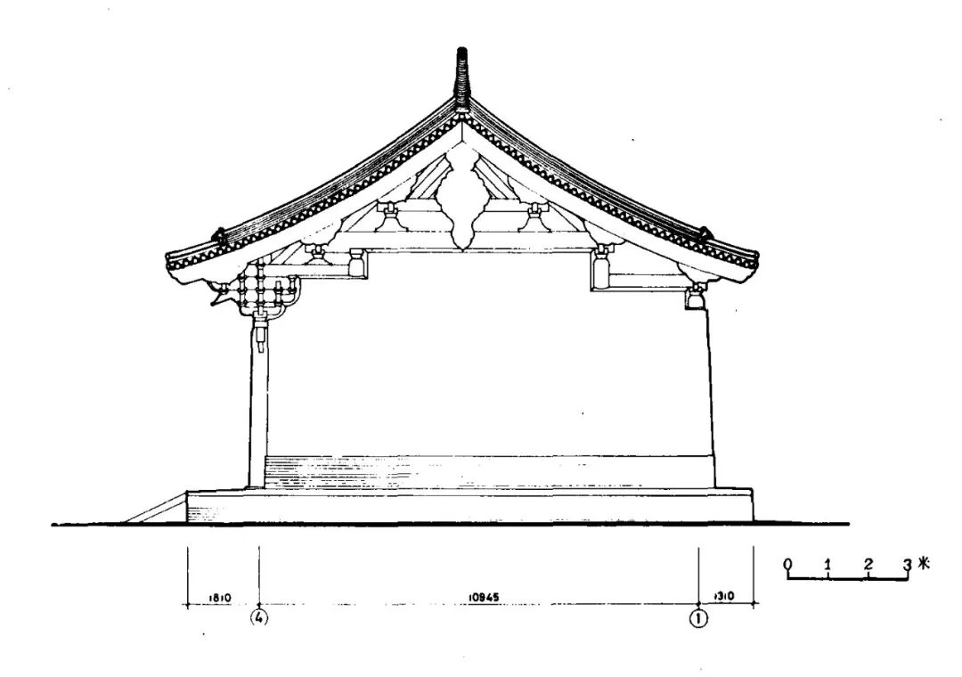

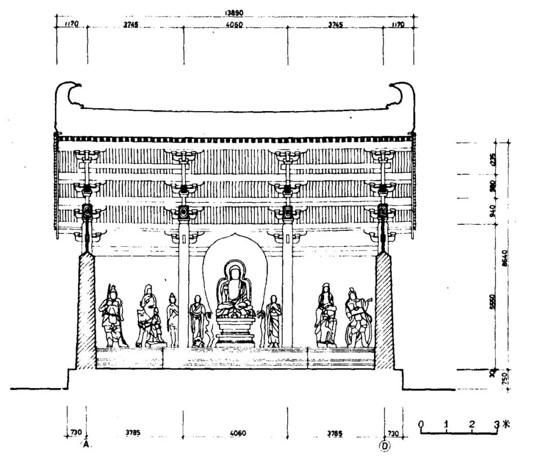

大殿用材宽14、高21、栔9厘米。坐北朝南,面阔三间(12.04米),进深三间(10.95米),平面近正方形。悬山顶。前檐带廊,廊深一椽半,金柱位于下平槫与上平槫间,四椽栿从柱头上栌斗交出延伸到下平槫处交出。檐柱高3.89、金柱高4.43米。明间金柱正中间2.56米处置板门,次间正中1.81米为直棂窗。板门高3.11米,门上额用门簪4枚,门坎两侧木制门砧制作手法同《营造法式》图例。檐柱根径0.54、头径0.46米,柱头收分及卷刹柔和,给人以刚劲优美之感。角柱根径0.42、头径0.34米,升起60毫米。殿宇梁架结构形制为六架椽屋前后搭牵用四柱,周圈柱网向内倾斜38毫米。柱子的侧角升起,增强了整体建筑柱框的刚度,并使建筑物的整体造型显得更紧凑,增加了观感上的巍峨感,也使整个建筑物的重心更趋平衡(图二~六)。

图三 不二寺大殿正立面图
图四 不二寺大殿侧立面图
图五 不二寺大殿明间剖面图
图六 不二寺大殿明间纵剖面图

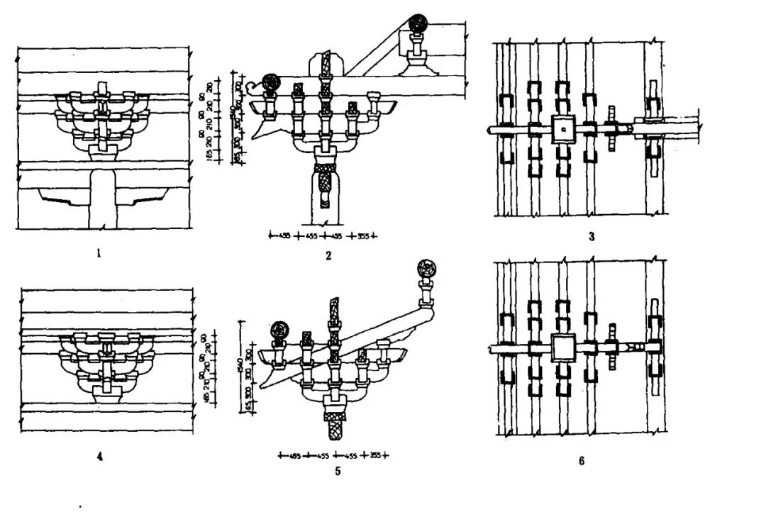

图七 不二寺斗栱结构
1~3.柱头铺作4~6.补间铺作

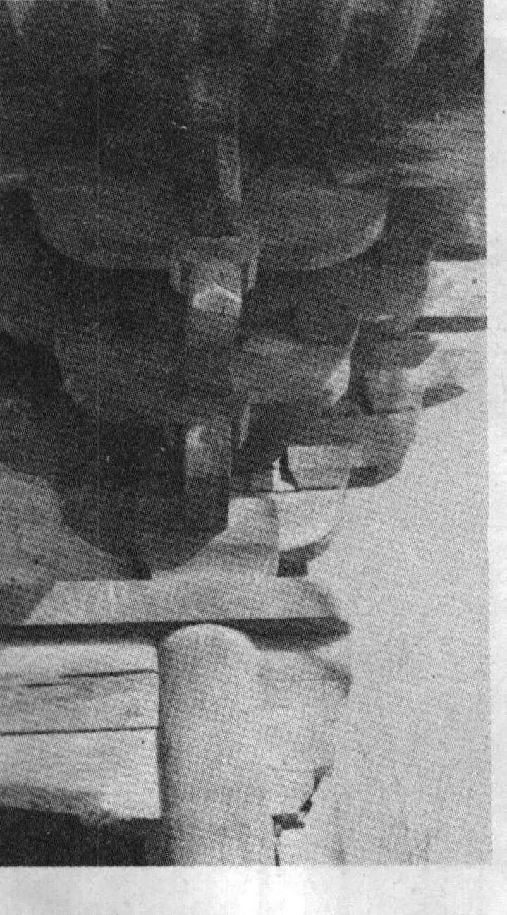

大殿屋面为悬山形制,屋面平缓,举折比例为1:3.7,近于《营造法式》中规定的1:4。屋面为素瓦铺顶,各脊均为瓦条脊。殿前檐置五铺作斗栱七朵,每一跳出455毫米,斗栱层层升出,挑出深远(2.31米)的檐出。斗栱为单抄单下昂,琴面昂,里转五铺作出双抄,后尾令栱用异形栱。补间铺作后尾使用真昂作挑杆构件,昂后尾承挑一斗(即一材两契)。横栱全为单材,泥道慢栱上层柱头枋隐刻横栱两层,并有散斗置于栱头上,是早期扶壁栱的延续。斗栱的大小各斗均有?度。阑额厚度一材,各间使用勾头落撑榫相连。普拍枋高度一材,使用银定榫,两构件成丁字形连接各柱头,阑额下有雀替。殿后檐无廊,柱头使用把臂交项造斗栱,搭牵从栌斗口伸出外端。殿内梁枋各交接点全部采用驼峰,大斗令栱、替木、槫、各梁头从斗口交出。平梁上置蜀柱、缴背、叉手及丁华抹颏栱,上平槫及下平槫均有托脚。殿内外斗栱及构件用材基本规格、榫卯做法也完全依《营造法式》规定制做。大木构架高度为8.66米,加上屋脊的高度,整个建筑物高约10米,三间殿宇气势恢弘,雄伟壮观(图七~一一)。

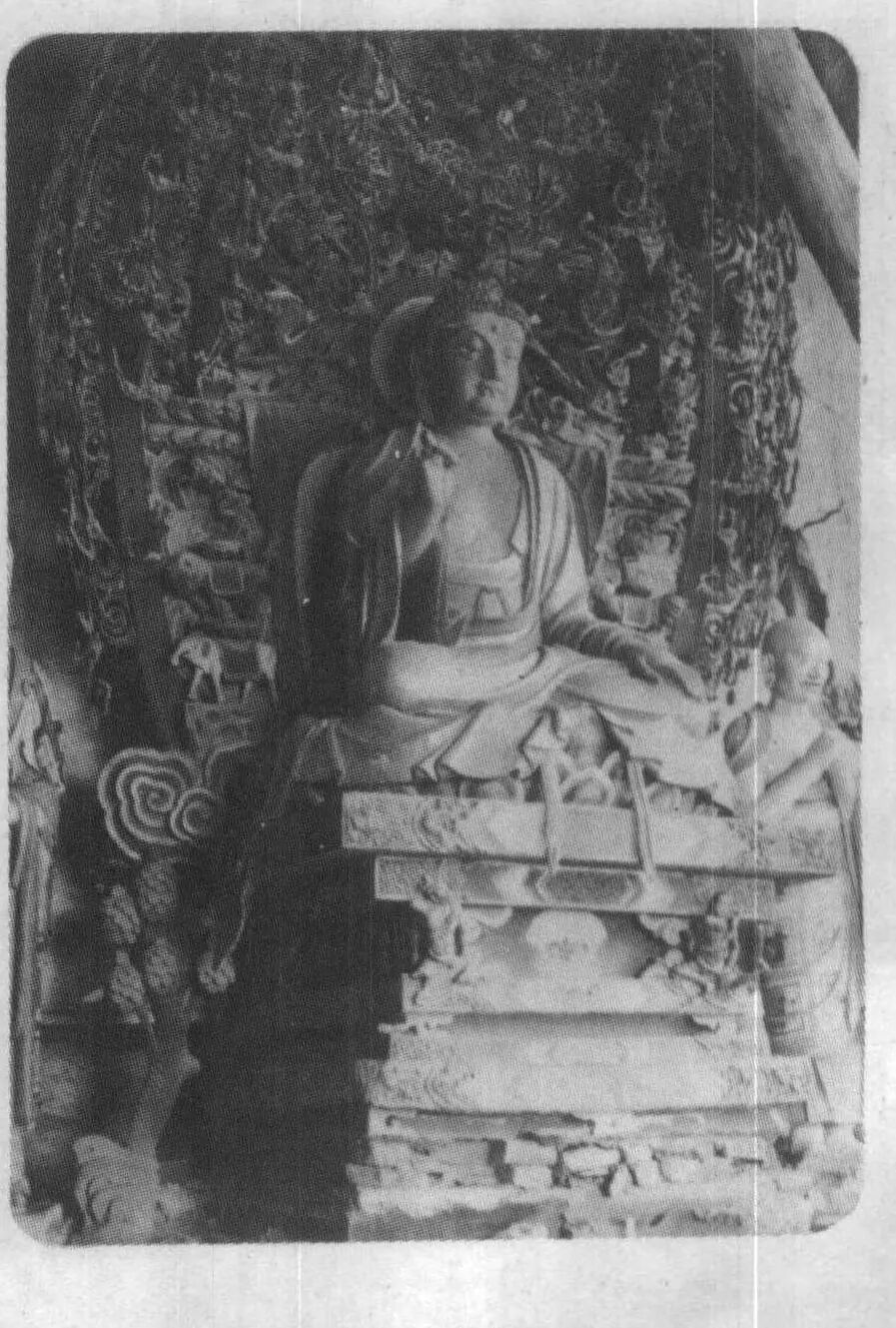

图一三 主尊释迦牟尼

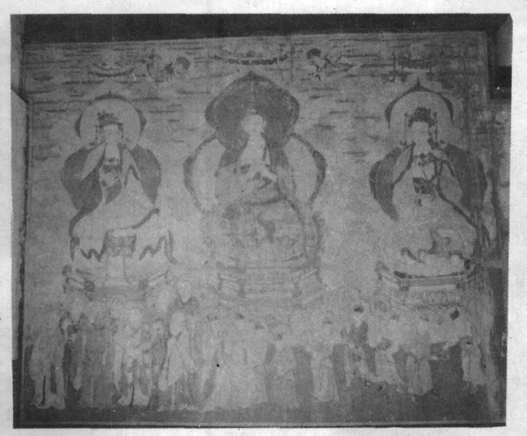

图一四 药师三尊壁画
不二寺大雄宝殿除木构架外,其塑像及壁画也保存较好,特别是9尊泥塑彩绘造像,基本保持明代原貌。殿内进深北部与后檐墙2.78米处为佛台,上置9尊泥塑(原有10尊),主尊释迦牟尼说法像,结跏趺坐于莲花上,莲花置于高1.1米的方形须弥台座上。释迦像高2米,肉髻,眉间白毫,身着双领下垂式袈裟,衣褶下垂,覆盖台座。佛背后为高4米左右的大背光,呈尖拱形,上塑饰花卉、莲瓣及站立在云朵上的各种佛界人物(图一三)。释迦佛右为阿难、胁侍菩萨和骑狮文殊,左有迦叶和坐象普贤。阿难、迦叶立于佛像两侧的莲台上,两像均高1.8米。文殊、普贤二菩萨连同坐骑各高2米,狮与象四肢分别踏莲花(封二:1、2)。文殊坐骑左侧有一拂霖像,高约1米,作牵狮状。拂霖头戴胡帽,脚穿高筒靴,腰系袍带,高鼻红脸卷发。胁侍菩萨高1.9米,立于莲台上,面目丰腴,袒露上身,挂璎珞,下着锦裙,体形优美。佛台东西最外是二天王像,左侧天王束发,白脸,右手握腰间刀把;右侧天王头戴兜鍪,红脸,右手持剑于胸前。两天王均穿铠甲,脚穿靴,威武雄壮。
大殿两侧山墙内壁绘80平方米的壁画,东壁药师琉璃光佛,结跏趺坐,左手托钵,右手施结宝印,与左右的日、月光菩萨组成“东方三圣”(图一四)。壁画中的六位主像,均坐于六角形须弥台座的莲花上,佛头顶肉髻,弯眉细眼,嘴角稍翘,而四位菩萨全为面目清秀的女像,头梳发髻,璎珞下垂。殿内塑像、壁画内容统一协调,浑然一体。
