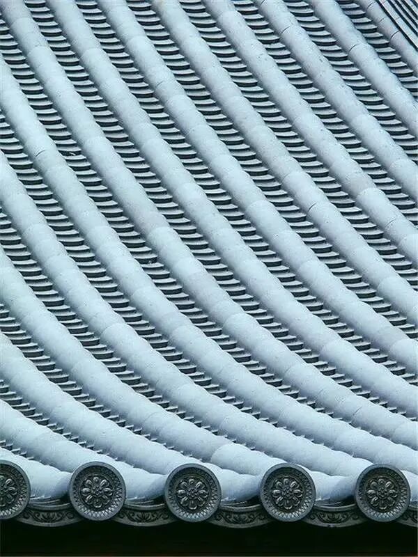

筒瓦屋面

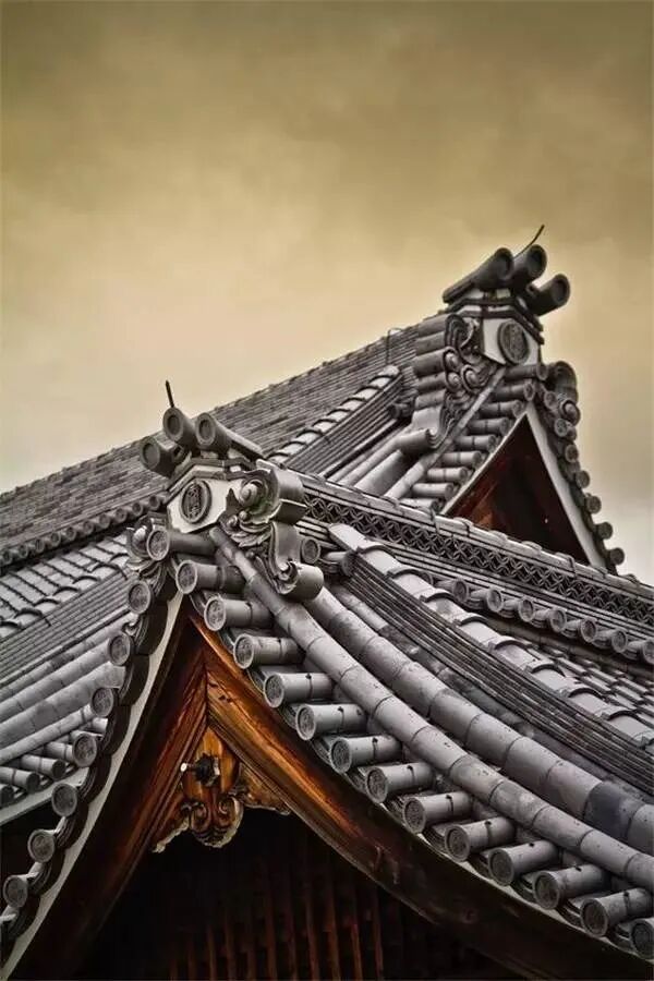

筒瓦与板瓦的区别是横断面呈半圆形。在给建筑物的屋顶铺瓦时,将板瓦的凹面向上顺着屋顶的坡面叠放,上一块大约压着下一块的十分之七,从下至上摆成一条沟,每一列板瓦摆出的沟与沟并列,沟与沟之间自然也形成一条缝。如果是小式瓦作,则在缝上覆以同样的板瓦,如果是大式瓦作,则在缝上覆盖筒瓦。
阳泉郊区北舁佛堂寺钟楼筒瓦屋面
根据现有资料推断,筒瓦的出现晚于板瓦。封建社会等级森严,对瓦的使用也有严格的规定,只有上等官和高于上等官建筑的房屋,才能使用筒瓦,当然也可以使用板瓦,而普通民居只能用板瓦而不准用筒瓦。不过,到了封建末期,这种情况有所改变。

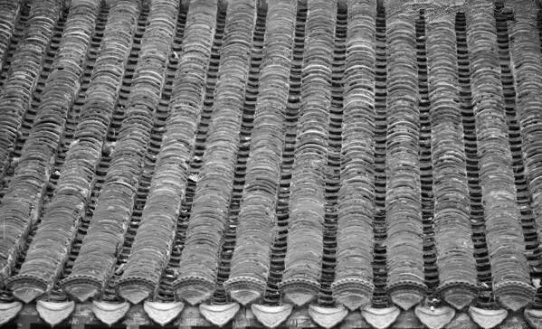

仰瓦就是在铺设建筑屋面的时候,将瓦的凹面向上,或者说,建筑屋面凹面向上的瓦,就称为“仰瓦”。仰瓦一般不用筒瓦形式。

仰合瓦也称“仰合瓦盖瓦顶”。其形象就是板瓦和筒瓦或者板瓦和板瓦相对铺设,形成相合之势。在实际操作时,是先将仰瓦凹面朝上一列一列铺在苫背上,然后在一列一列的仰瓦和仰瓦之间覆以盖瓦(即合瓦),仰瓦和合瓦合称“仰合瓦。

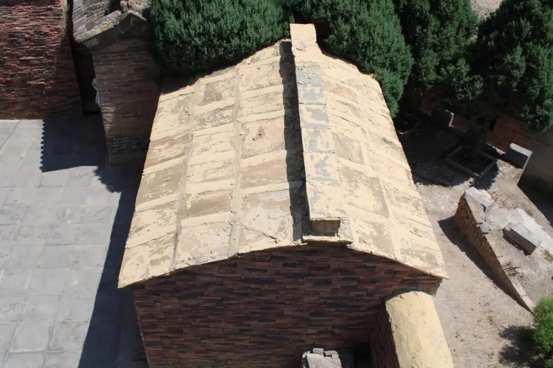

2.金瓦、铁瓦、鱼鳞瓦
金瓦是在铜片上包赤金的瓦片,钉在屋顶望板上,清代常将它用于喇麻建筑。而《旧唐书﹒王晋传》载:“五台山有金阁寺,镂铜为瓦,涂金于上,照耀山谷。”也是将金瓦用在寺庙建筑上。此外,铜片和铁片也多是用在庙宇建筑上,极少见于民居。
五台山显通寺铜殿
沁源县灵空山圣寿寺中院正殿屋面铁瓦

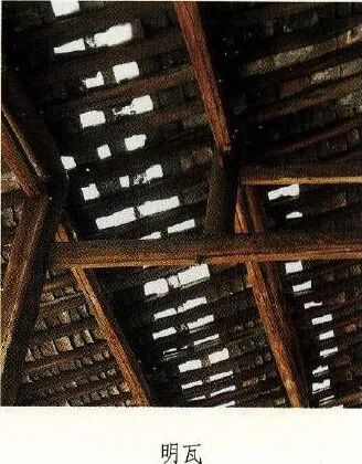

3.明瓦
明瓦是一种较为特殊的瓦,它是用蛎、蚌之类的壳磨制成的薄片,多嵌在窗户和天棚上,通透明亮,利于采光。

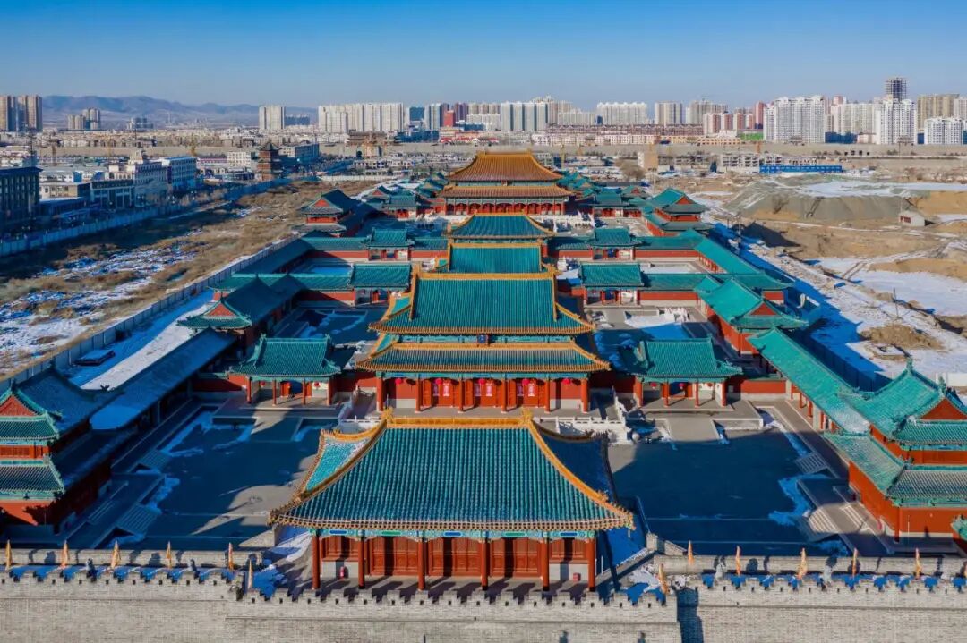

4.琉璃瓦

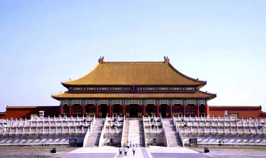

琉璃瓦是富丽堂皇的代名词,因材料坚固、色彩鲜艳、釉色光润,一直是建筑陶瓷材料中流芳百世的骄子。
图片故宫太和殿黄琉璃瓦屋面
我国早在南北朝时期就在建筑上使用琉璃瓦件作为装饰物,到元代时皇宫建筑大规模使用琉璃瓦,明代十三陵与九龙壁都是琉璃瓦建筑史上的杰作。
图片大同代王府蓝琉璃瓦屋面

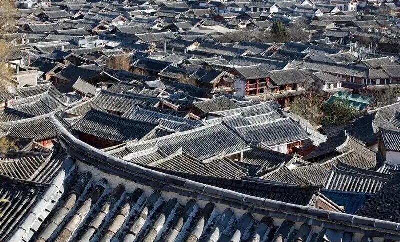

游览中国传统建筑,不管是青砖黛瓦的普通民居,还是碧瓦朱甍的皇家宫阙,瓦都是传统建筑审美的重要内容。瓦上四季,是时间不断向前推移的见证,也是青瓦渐渐消失的脚步印记。
中国人常说:有瓦遮头便是家。这并不是随口一说的古语,而是在千百年来的时间见证下,对“瓦”作出的最真挚的肯定与感恩。
