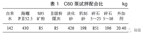

2020年笔者单位在供应某工程C60混凝土时,运输距离约为55km,运输时间约90min。由于运距较远,试供前一天进行了上机试拌。
试拌配合比及试拌混凝土性能测试结果如表1、表2所示。
次日按试拌配合比组织试供生产,共生产2车计16m3。混凝土搅拌车装料前均进行了排水操作并相应减少了冲洗用水。混凝土取样感观良好,混凝土松柔,碎石呈现悬浮状态,实测出机坍落度230mm,出机扩展度650mm,基本符合出机控制要求。

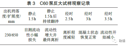

对该试样进行手动翻拌,随着翻拌的进行,混凝土流动性开始增大,并呈现明显的扒底、露石、稀浆现象,与外加剂超掺离析状态一致。据此判定为混凝土有反大现象。
对该试样进行持续的观察,间隔10min左右进行手工翻拌,并记录了相关数据,如表3所示。
从混凝土静止试样与搅拌运输车内混凝土状态的区别及手动翻拌混凝土流动性增大的现象表明,持续的搅拌剪切起到关键作用。

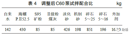

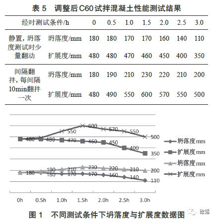

次日,在不调整外加剂组分的条件下,外加剂掺量由3.40%降低至2.80%进行试拌。相关的配合比及混凝土性能如表4、表5、图1所示。
在随后的实际供混凝土过程中,基本参照了调整后的C60配合比和出机坍落度控制值,尽管反大现象依然存在,混凝土交货时性能良好,满足施工要求,实体结构良好,收到了较好的实际效果。

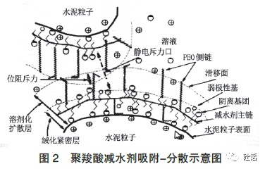

聚羧酸外加剂分散作用机理较为复杂,一般认为主要包括以下几个方面,图2为聚羧酸外加剂的吸附-分散示意图。
2.1 水化膜润滑作用
聚羧酸分子结构中含有亲水性的极性基团,可以在水泥颗粒表面形成一层具有一定厚度和机械强度的溶剂化膜。溶剂化水膜的形成破坏水泥颗粒的絮凝结构,释放出包裹于其中的水,促使水泥颗粒充分分散。
2.2 静电斥力作用
聚羧酸外加剂分子定向吸附在水泥颗粒表面,形成扩散双电层,使水泥颗粒间产生静电斥力,使水泥颗粒相互分散。
2.3 空间位阻作用
聚羧酸外加剂分子具有梳形结构,主链吸附在水泥颗粒表面,侧链伸入液相,使水泥颗粒具有绒毛状的聚合物分子吸附层,具有较大的空间位阻。
2.4 引气隔离“滚珠”作用
聚羧酸系减水剂能够降低液气界面表面张力,具有一定的引气作用,微气泡的滚珠和浮托作用有助于水泥颗粒之间的相互分散。

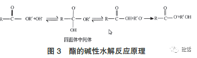

酯在碱性条件下水解,产生羧酸盐和醇,羧酸盐具有分散能力,醇具有一定的缓凝作用,利用酯基替代一部分羧基并利用酯基在碱性条件下水解是官能团修饰类型保坍型聚羧酸的缓释保坍机理。酯的碱性水解反应原理如图3所示。
