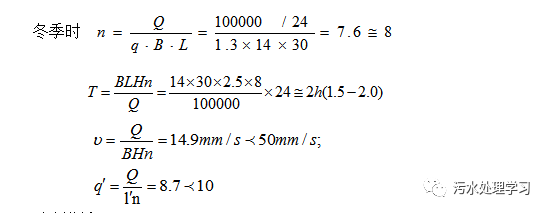

工艺控制实例分析
某污水处理厂冬季最冷月份污水平均温度为12℃ ,入流平均量100000m3/d,经运行实践发现该温度下要使SS去除率大于55%,水力表面负荷必须1.3m3/m2·h。在夏季时污水平均温度25℃,入流量为150000m3/d ,此时只要水力表面负荷1.73m3/m2·h ,SS就能保证55%的去除率。该厂共有10座初沉池,其单池尺寸为B×H×L=14m× 2.5 m× 30 m,每池出水溢流堰总长60m。试为该厂编制运行调度方案。
