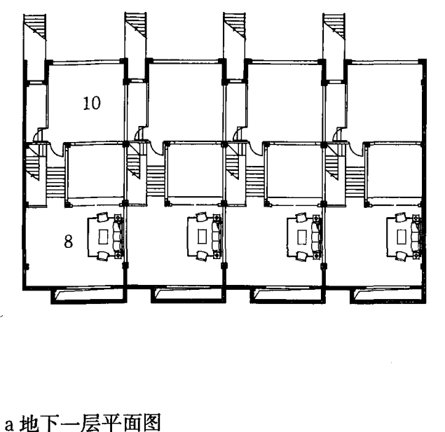

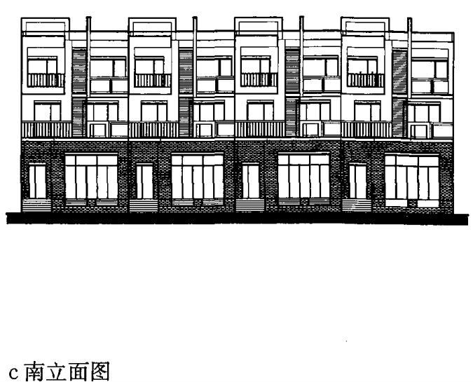

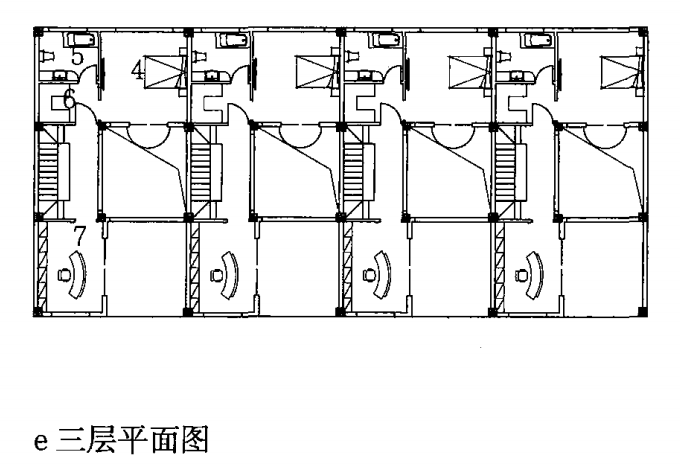

联排住宅
1、概述
定义

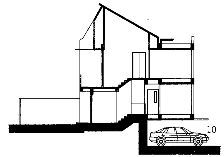

一般由3-6个住宅单元拼联组成,每个单元为一户,每套地上2-3层,两套之间共用分户墙。每套独门独院,设有1-2个车位,一般设有地下室。
特征
1.联排式住宅多建在城市郊区,居住环境更加贴近自然,小区绿地率较高,景观比较优美。
2.联排式住宅一般宜采用大进深、小面宽的套型平面组合形式。
3.联排式住宅一般除比普通住宅享有更为完善的居住功能外,常可拥有独立车库、私家庭院、露台、休闲阳台等辅助空间。
4.平面组合比较灵活,拼接方式可釆用平接式、错接式及U形连接形式。
设计要点
1.建筑规模控制在每户300m2以下,建筑层数控制在地上2-3层之间。
2.在套型设计方面,起居、会客、餐厅、卧室等功能空间都有相对独立的区域,主辅流线清晰,互不干扰。具有独栋住宅的功能特征,并可满足经济型要求。
3室内空间设计力求丰富,可利用阳光中庭增加采光与通风面,并通过客厅或餐厅、下沉庭院、错层处理等手法,提升套型品质。
4.室外空间设计注重美观与功能相结合。设置入户花园和独立庭院,结合起居厅及卧室的屋面设置露台。
5.每套设置独立车位或车库,人车分流。

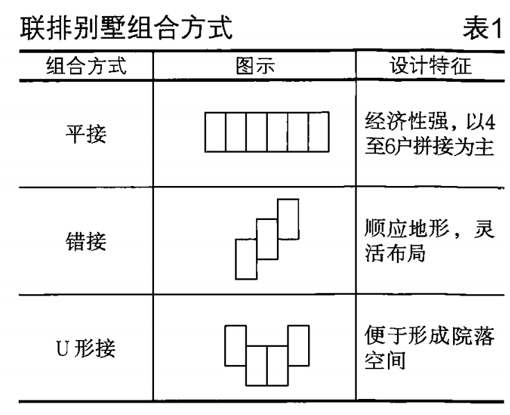

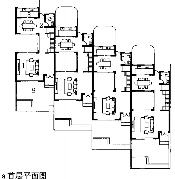

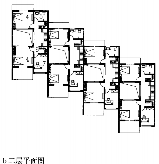

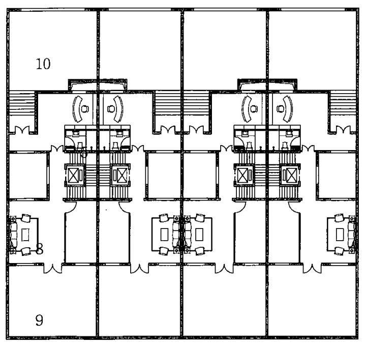

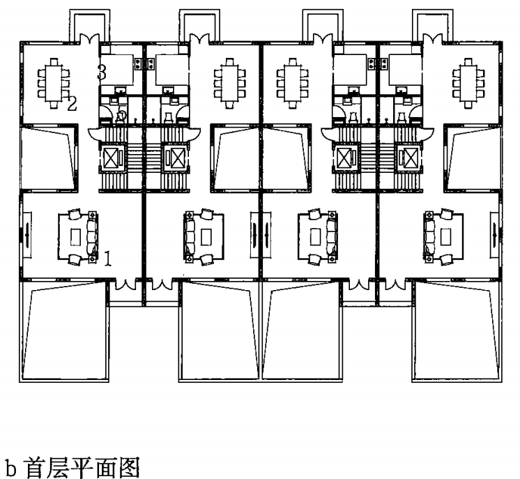

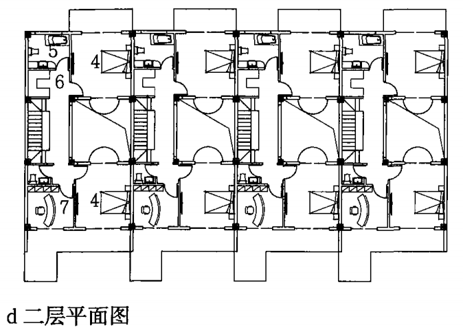

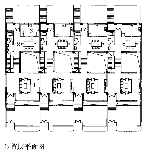

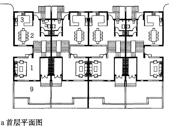

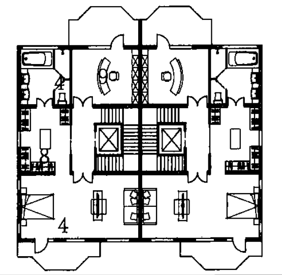

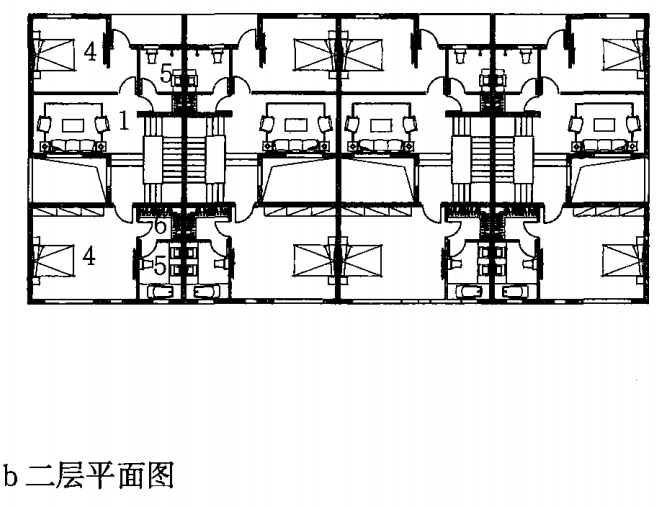

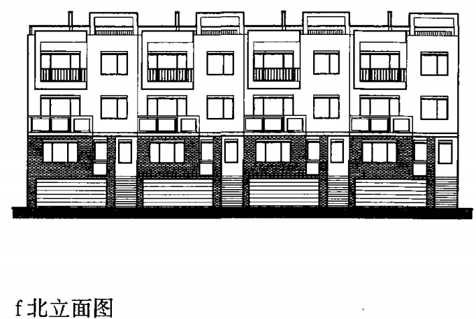

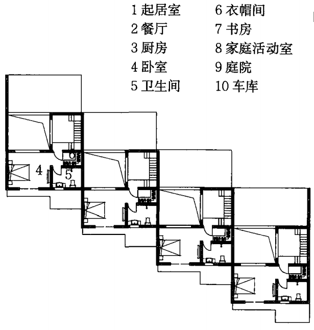

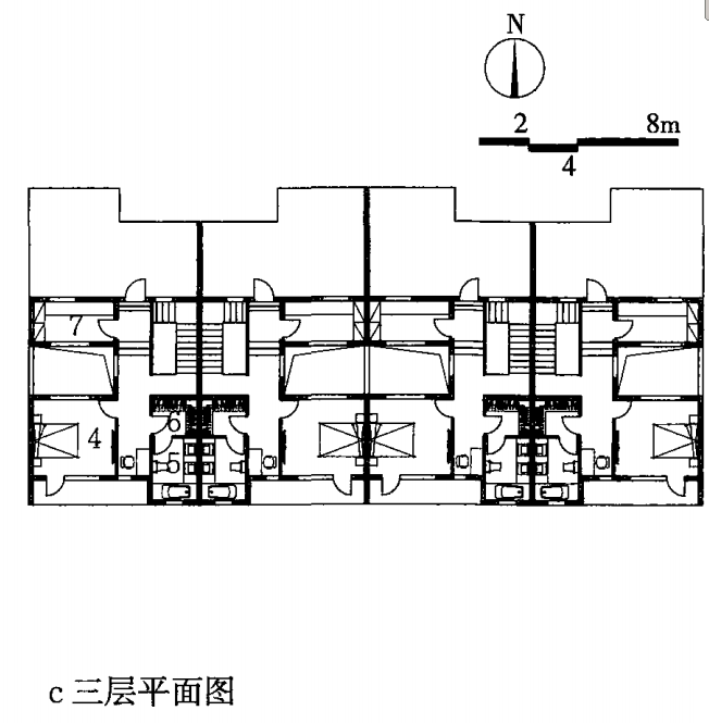

平面组合
联排式住宅不宜少于4个一组,也不宜过长。可釆用平接、错接、U形接等组合方式,形成丰富的空间形态。
表格与内容来源:《建筑设计资料集》 (第三版),中国建筑工业出版社,2017年06月,第2分册,分册主编单位:清华大学建筑设计研究院有限公司,分册联合主编单位:重庆大学建筑城规学院,P113.
图片来源:《建筑设计资料集》 (第三版),中国建筑工业出版社,2017年06月,第2分册,分册主编单位:清华大学建筑设计研究院有限公司,分册联合主编单位:重庆大学建筑城规学院,P113.
图片来源:《建筑设计资料集》 (第三版),中国建筑工业出版社,2017年06月,第2分册,分册主编单位:清华大学建筑设计研究院有限公司,分册联合主编单位:重庆大学建筑城规学院,P114.

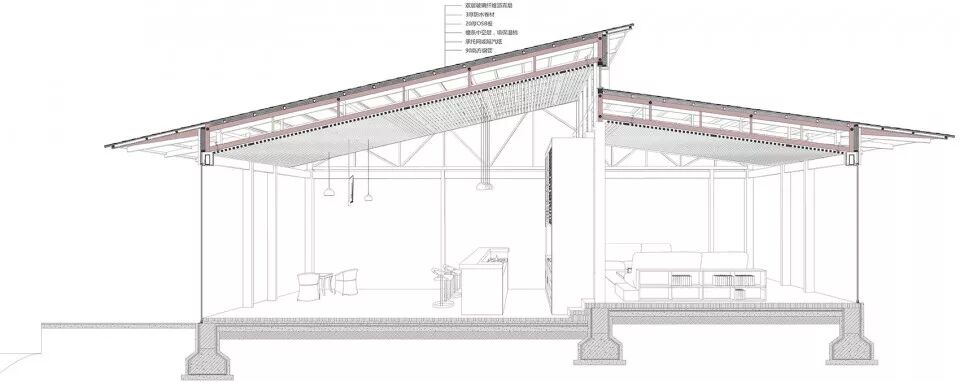

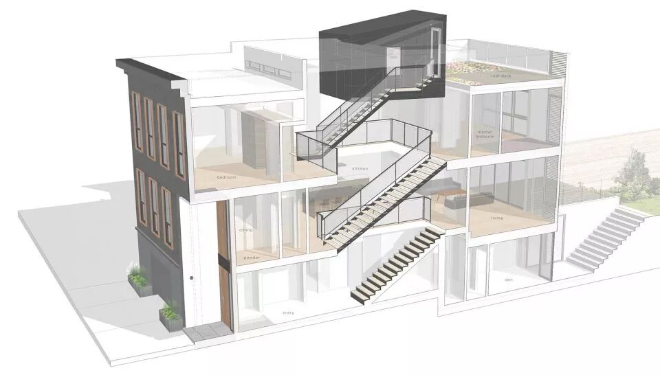

2、案例

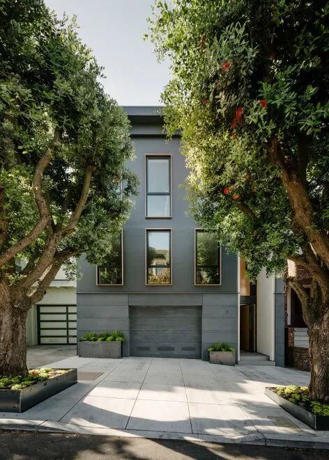

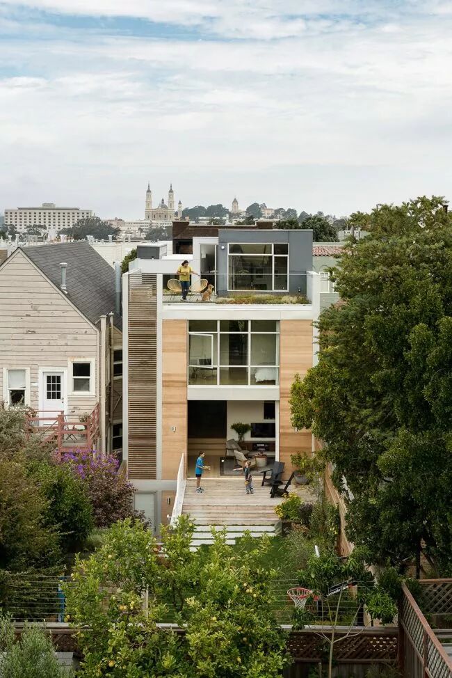

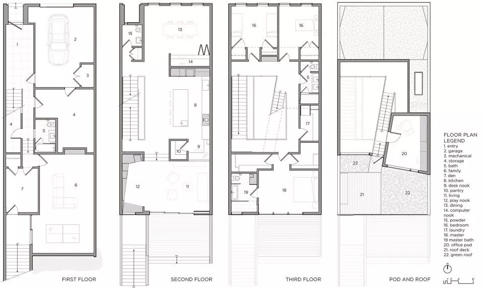

(1)案例一:Fifty Wun住宅,旧金山 / Feldman Architecture
以下图片来源:Feldman Architecture  ,版权归其所有,仅供学习交流使用

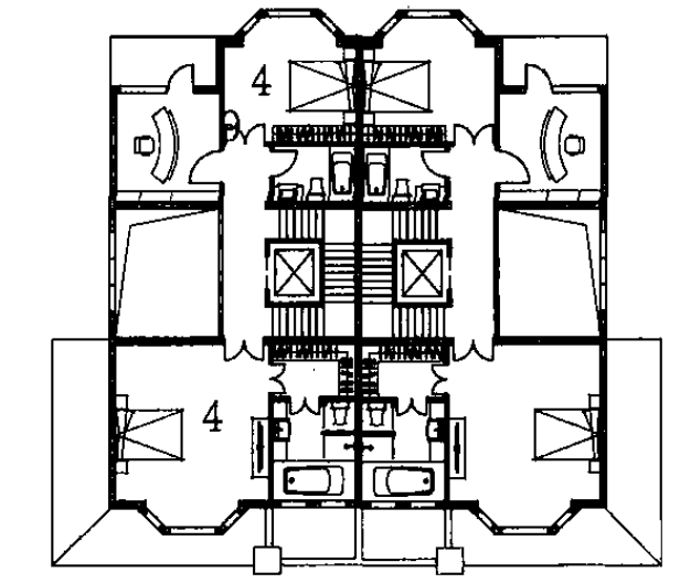

四、双拼住宅

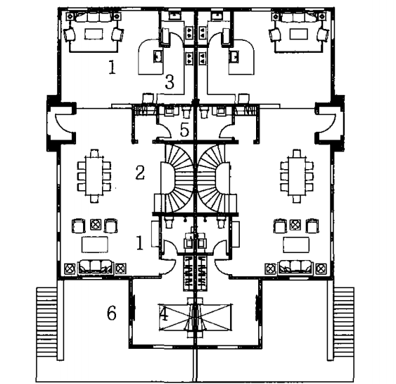

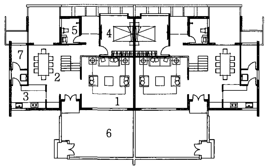

1、概述
定义

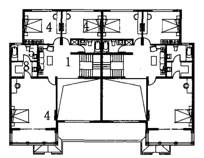

双拼住宅比联排住宅用地面积大由两个单元并联组成,每个单元为一套,两套之间共用分户墙,一般釆取两套成对称布局。
特征
1.相较联排住宅,双拼住宅一般拥有三个采光面,套型品质与景观条件优越,室内空间面积利用充分。
2.双拼住宅建筑密度相对较低,每套拥有较宽阔的室外空间。
3.住宅单体布局兼顾邻里交流和独立私密性。
设计要点

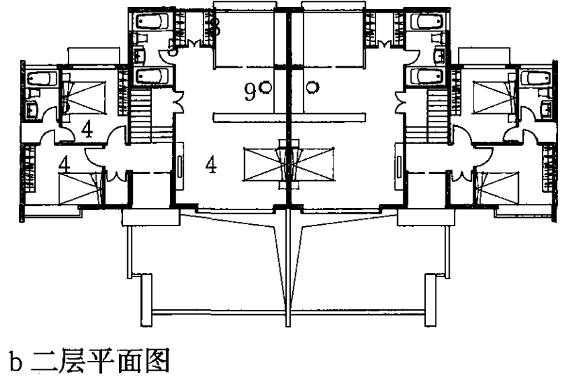

1.双拼住宅建筑规模一般每套为200~400㎡,建筑层数一般为2层或3层
2.在套型设计方面,应以联排住宅的设计要点为基础,并充分利用三个采光面的优势条件,合理组织套型的釆光通风,靠外侧的居室可布置两个方向的外窗。

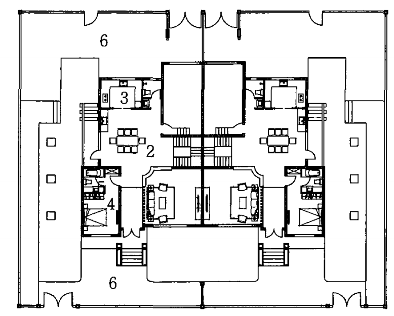

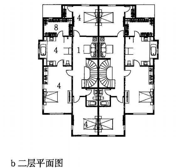

内容来源:《建筑设计资料集》 (第三版),中国建筑工业出版社,2017年06月,第2分册,分册主编单位:清华大学建筑设计研究院有限公司,分册联合主编单位:重庆大学建筑城规学院,P115.

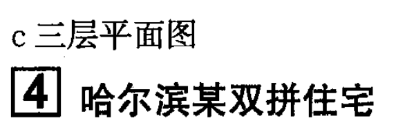

2、案例
图片来源:《建筑设计资料集》 (第三版),中国建筑工业出版社,2017年06月,第2分册,分册主编单位:清华大学建筑设计研究院有限公司,分册联合主编单位:重庆大学建筑城规学院,P115.

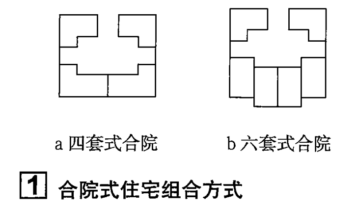

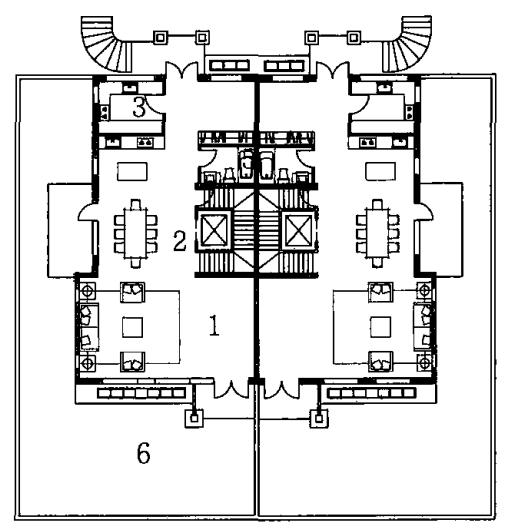

平面组合
合院式住宅可采用四套式合院、六套式合院等组合方式。
图片图片与内容来源:《建筑设计资料集》 (第三版),中国建筑工业出版社,2017年06月,第2分册,分册主编单位:清华大学建筑设计研究院有限公司,分册联合主编单位:重庆大学建筑城规学院,P116.

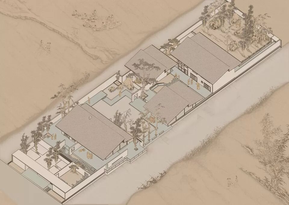

2、案例

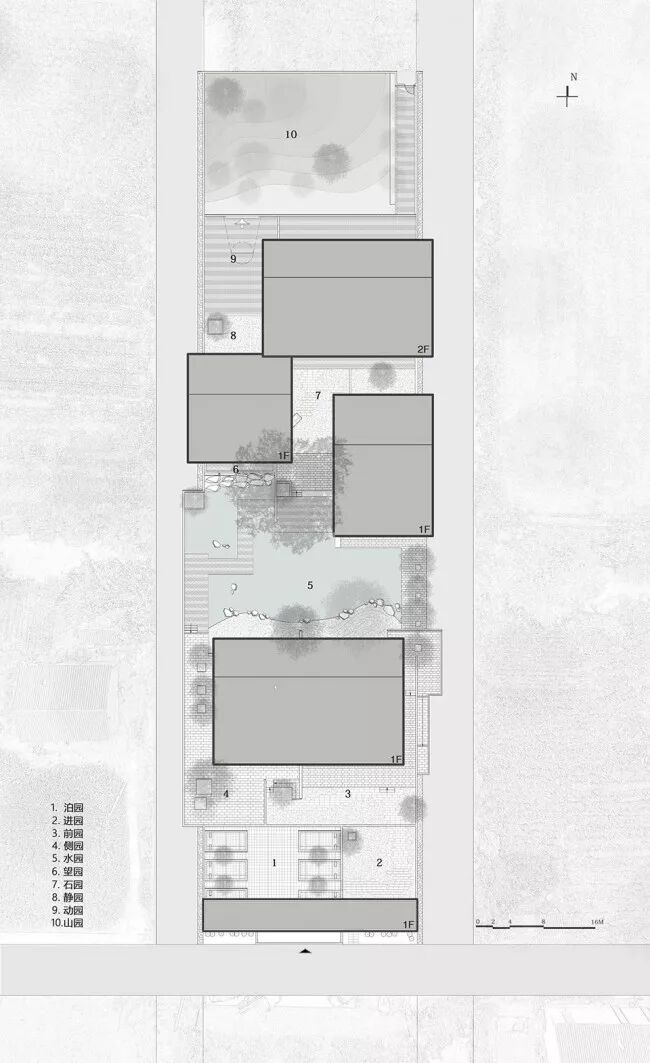

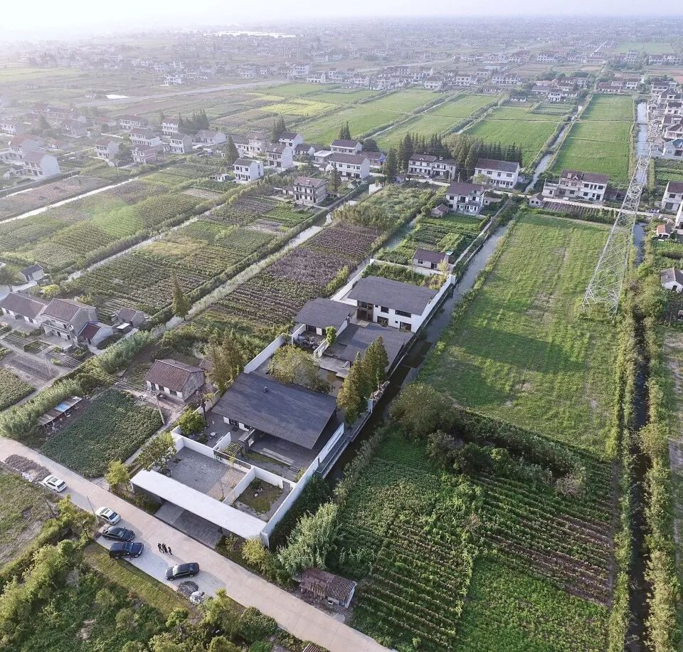

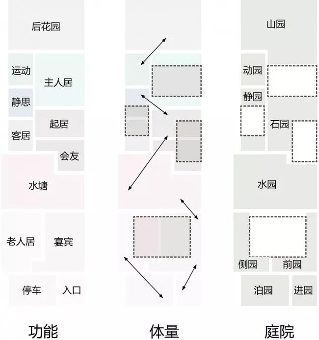

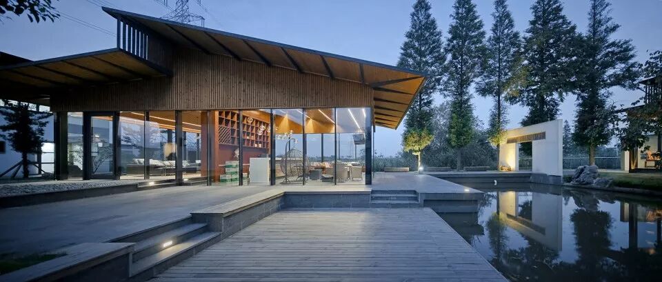

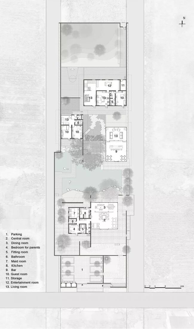

(1)案例一:江苏深深·深宅 / 来建筑设计工作室
以下图片来源:来建筑设计工作室   ,版权归其所有,仅供学习交流使用
▼总平面图,site plan
