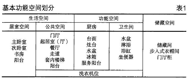

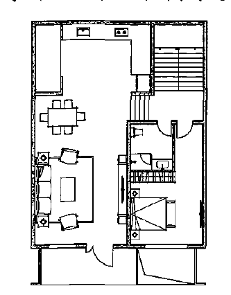

基本功能空间的划分
1. 根据现行规范要求,每套住宅必须设置卧室、起居室(厅)、厨房和卫生间等基本功能空间。
2. 住宅的分户界限应明确,必须独门独户,应将基本功能空间设计于户门之内,不得与其他套型共用或合用。
3. 基本功能空间不等于房间,不一定要独立封间,不同的功能空间有可能部分重合或相互“借用”。比如在极小套型中,起居功能空间就可与卧室功能空间合用。
图片来源:《建筑设计资料集》(第三版),中国建筑工业出版社,2017年06月,第二分册,分册主编单位:清华大学建筑设计研究院有限公司,分册联合主编单位:重庆大学建筑城规学院,P98.

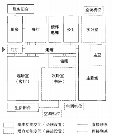

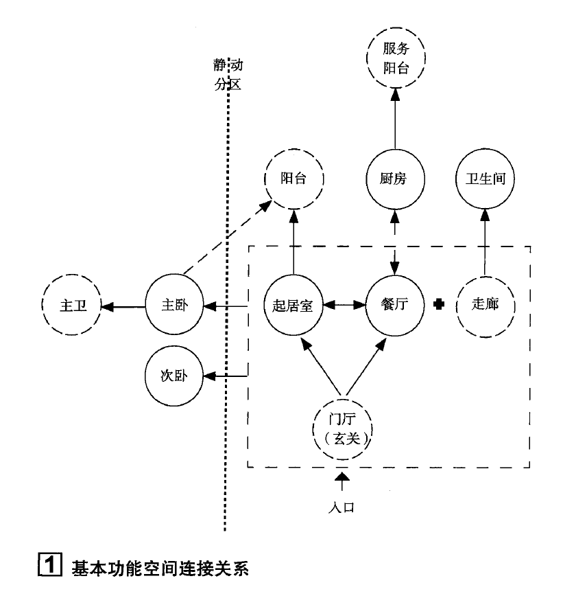

基本功能空间的连接关系

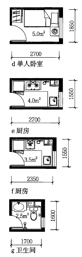

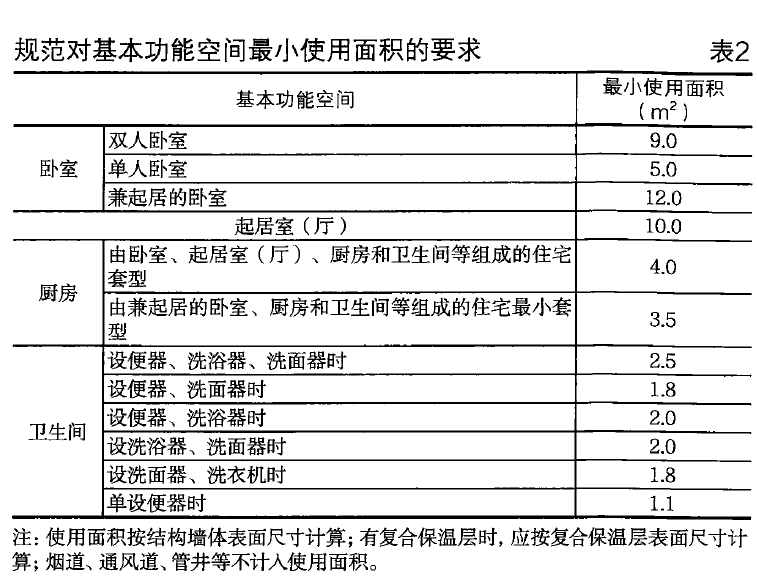

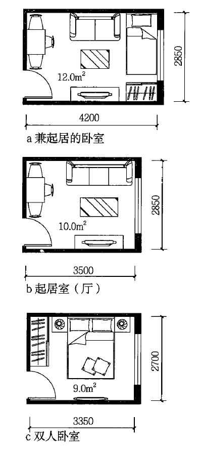

基本功能空间的尺度
图片与内容来源:《建筑设计资料集》(第三版),中国建筑工业出版社,2017年06月,第二分册,分册主编单位:清华大学建筑设计研究院有限公司,分册联合主编单位:重庆大学建筑城规学院,P98.

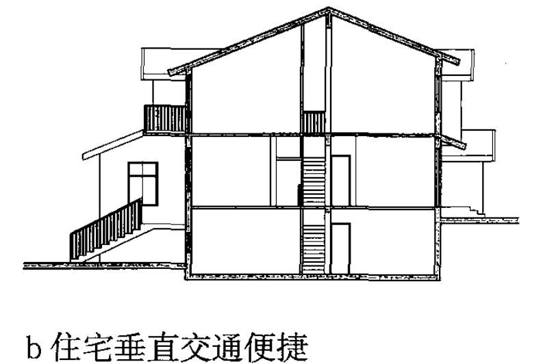

b 住宅垂直交通便捷
图片来源:《建筑设计资料集》 (第三版),中国建筑工业出版社,2017年06月,第2分册,分册主编单位:清华大学建筑设计研究院有限公司,分册联合主编单位:重庆大学建筑城规学院,P109.

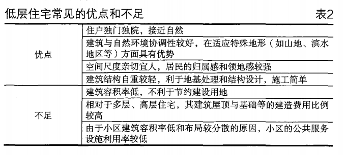

低层住宅的特征
设计要点
低层住宅布局时应合理利用地形地势条件,创造优良的室内外空间环境。低层住宅在设计时应注意:
1. 合理利用土地,节约土地资源。
2. 创造层次丰富的室外空间,优化居住环境景观,营造家园氛围。
3. 合理组织室内功能空间,保证住宅单元有良好私密性。
4. 合理组织交通,满足汽车停放的需求,同时确保步行空间的安全性。
表格与内容来源:《建筑设计资料集》 (第三版),中国建筑工业出版社,2017年06月,第2分册,分册主编单位:清华大学建筑设计研究院有限公司,分册联合主编单位:重庆大学建筑城规学院,P109.

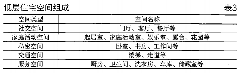

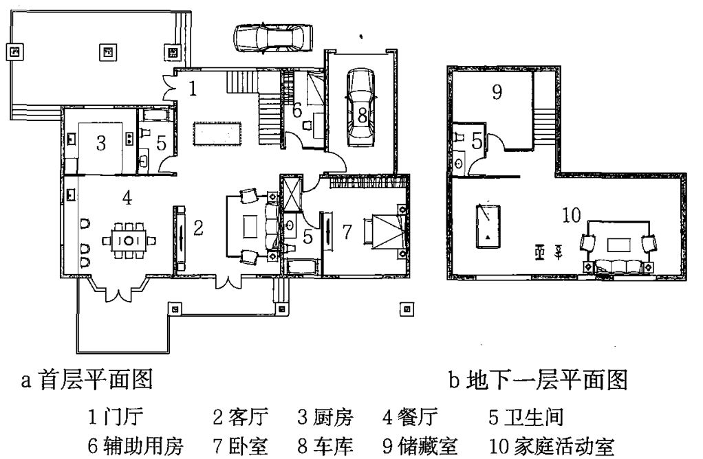

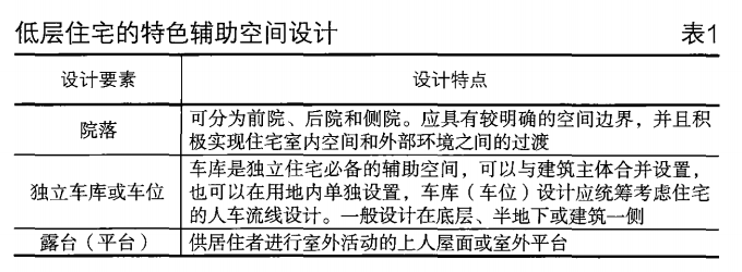

功能空间组成
表格来源:《建筑设计资料集》 (第三版),中国建筑工业出版社,2017年06月,第2分册,分册主编单位:清华大学建筑设计研究院有限公司,分册联合主编单位:重庆大学建筑城规学院,P109.

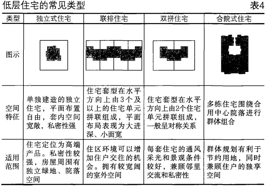

分类

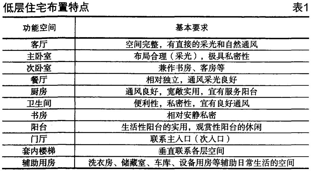

底层住宅布置特点
表格来源:《建筑设计资料集》 (第三版),中国建筑工业出版社,2017年06月,第2分册,分册主编单位:清华大学建筑设计研究院有限公司,分册联合主编单位:重庆大学建筑城规学院,P110.

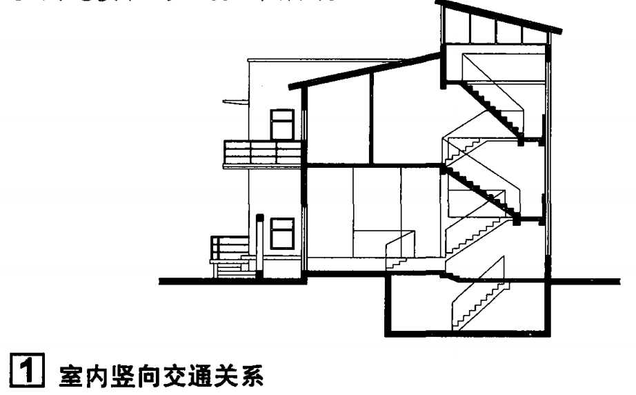

垂直组合
低层住宅多为从地面道路直接入户的模式,也可竖向叠拼形成低层高密度住宅。
灵活处理低层住宅的垂直组合,既可丰富住宅的造型,还可以形成平台花园,使上层住户也能亲近自然。
垂直交通处理上,一般釆用楼梯,少数釆用坡道,楼梯的服务层数少,因此在形式上也较灵活。部分高标准低层住宅可设置电梯或预留条件。
楼梯在低层住宅中,不仅有组织垂直交通的作用,还可发挥空间连接、视觉造型等作用。
图片来源:《建筑设计资料集》 (第三版),中国建筑工业出版社,2017年06月,第2分册,分册主编单位:清华大学建筑设计研究院有限公司,分册联合主编单位:重庆大学建筑城规学院,P110.

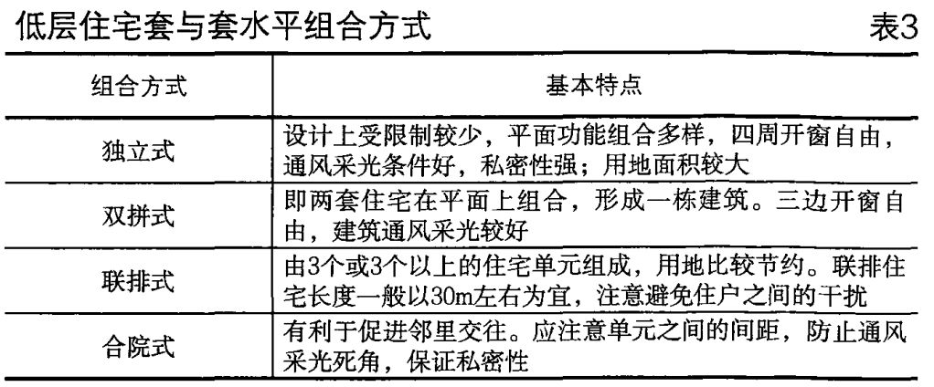

水平组合

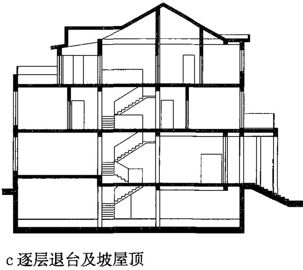

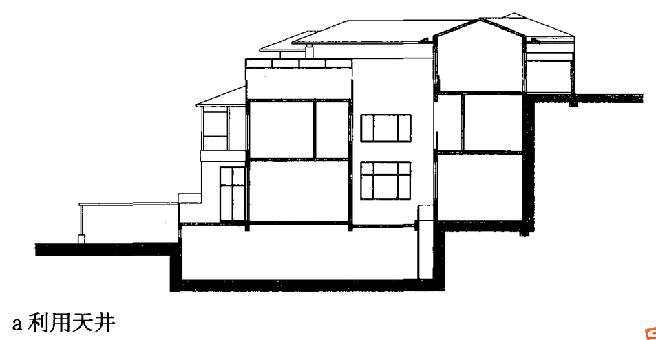

节约用地设计手法
在低层住宅设计中应扬长避短,充分发挥其居住环境的优越性,克服其不利于节地节能的缺点。对于低层住宅,有以下两种设计手法可充分提高土地利用率。
1.减小面宽:减小低层住宅每户面宽对节约用地有较大的作用。

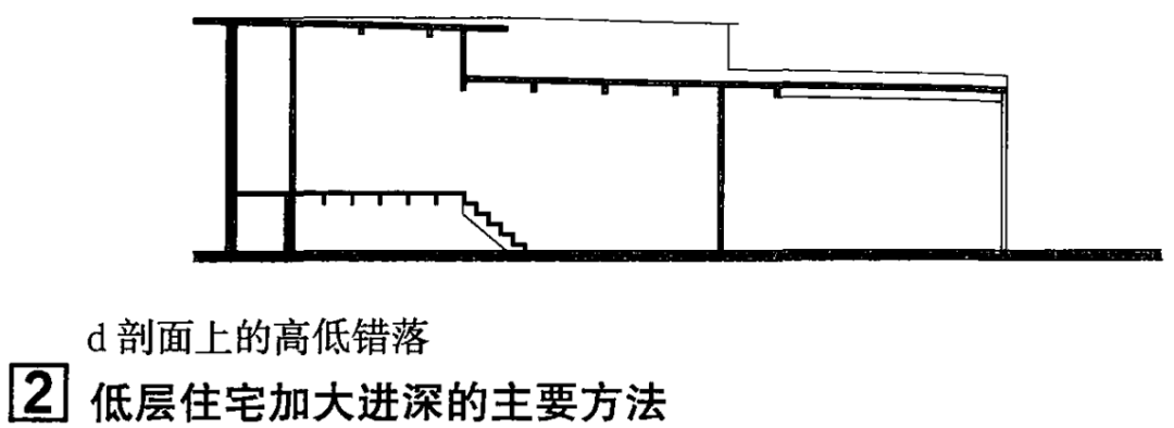

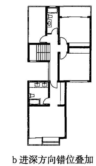

2.加大进深:
(1)利用天井:利用天井作为中部房间的采光口,使住宅在进深方向增加更多功能空间
(2)进深方向错位叠加:把面宽不同的房间在进深上进行错位叠加
(3)逐层退台及坡屋顶:在房间底层安排较多的房间,使底层进深加大,楼层做退台处理,缩短房屋间距
(4)剖面上的高低错落:通过剖面上的灵活处理,使住宅进深加大,平面紧凑。
图片与内容来源:《建筑设计资料集》 (第三版),中国建筑工业出版社,2017年06月,第2分册,分册主编单位:清华大学建筑设计研究院有限公司,分册联合主编单位:重庆大学建筑城规学院,P110.
