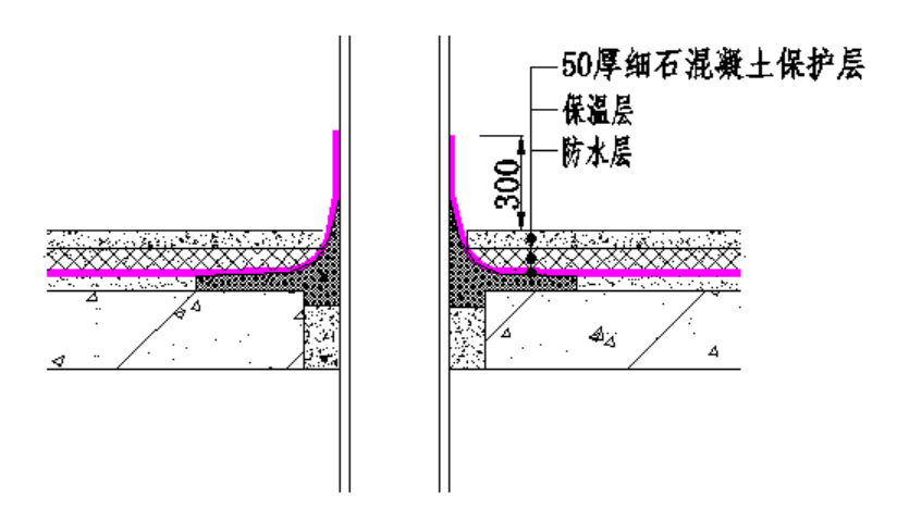

设置地面保温层有效防潮
       因气候原因造成底楼墙面、地面返潮、发霉,是一种自然现象。为有效防止底楼返潮,减少潮湿对我们生活的影响,仅仅考虑用防潮材料是远远不够的,还不足已消除返潮现象。要防潮,阻止地下冷源向地面、墙根传递是关键。一旦遇到潮湿天气,抽湿排湿是必须的。使用具有防水防潮的饰面材料也可有效解决返潮对饰面材料的影响。
      有的底楼住户拿到住房以后会有这样的疑惑,开发商已对地面和墙根作了防潮处理,为什么还会有返潮现象?究其原因,地面垫层不足以阻止地下冷源向地面传递。因此,层高空间足够的前提下,对地面设置保温层,是防止返潮的有效办法,图2所示为底楼住户重新做防水和保温层示意图。
▲ 底楼住户重新做防水和保温层示意图
目前保温材料种类很多,有聚苯乙烯类、保温砂浆类、泡沫混凝土等,可选用吸水率低≤2%、压缩强度≥0.3MPa、导热系数≤0.3W/(m·k)、燃烧性能达到A2级的保温材料。
