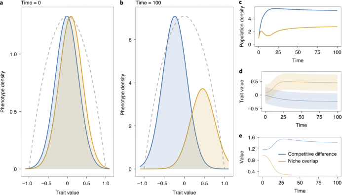

竞争可以使竞争对手出现共存进化,但目前没有理论模型用于预测共存部分在生态进化过程中的变化。在这里,我们基于消费者-资源交互作用和数量性状遗传模型,对两物种的共存组分、生态位重叠和竞争差异的进化进行了研究。物种沿着一维特征轴发生生态位和物种内在增长率的变化。我们主要获得了三个结论。(1)环境宽度对生态位的动态有很强的影响,更宽的环境可以减少生态位重叠,增强物种的共存;(2)共存往往减少生态位重叠,而竞争差异保持相对不变,或者相反;一般来说,只有当生态位重叠保持不变时,竞争差异的变化才能维持共存。生态位重叠和竞争差异同时发生的巨大变化往往导致一个物种被排除在外;(3)当物种进化到共存状态时,最终的生态位重叠和竞争差异值与系统初始状态无关,尽管它们依赖于模型参数。该模型表明,竞争差异的进化变化会破坏共存。
a,在进化变化发生之前,两个物种的初始性状分布(蓝色和黄色曲线)。每条曲线下的面积为相应物种的总种群密度。虚线表示在没有竞争的情况下,给定表型的生长潜力。b,生态进化动态稳定后两个物种的性状分布。c,两个物种的种群密度随时间的变化。d,两个物种的平均特征值(实线)的变化是进化动力学的结果 e,随着时间的推移,竞争差异(蓝色)和生态位重叠(黄色)的变化是物种相互作用发生进化的结果。
