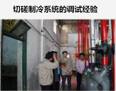

节流阀在制冷系统的循环中虽然个小,简单,就一个阀门,但它在制冷循环中起着关键性的作用。它是系统高低压的“分界线”,进口端为系统的高压,出口端为系统的低压。节流阀包括氟制冷系统使用的热力膨胀阀和电子膨胀阀(统称节流阀或调节阀)。氨制冷系统不可采用热力膨胀阀及高磷青铜以外的其它铜质装置和配件。节流阀应按系统的制冷量配置,并按技术要求的规范安装。
 节流阀(包括膨胀阀)调整的原则,就冷库而言,应根据当时的制冷温度(库温),换算成蒸发温度(始终比当时的库温低5℃左右),按换算出的蒸发温度对应所用制冷剂的饱和压力,再根据回气管的长度和保温的效果,适当减去一点回气管的压力损失,最后的压力就应该是系统的低压压力(压缩机的吸气压力)了,至少是基本相近的。这是比较现实可靠可行适用的调整依据和方法。
 注册正规的生产企业,热力膨胀阀在出厂前厂家已按技术性能对过热度都基本作了调定,调整后的状态其压力调节杆基本处中间位置,并用快干漆作了点封记号,只要配置得当,安装后在运行中一般无需再作调整了,绝对不应在分析判断不准确的情况下对膨胀阀反复调来调去,使工况现象反应错乱,无法准确判断系统中的制冷剂量是否合适。造成后续再次误判,越使系统不正常。
冷库在现实正常的运行中,当库温在0℃以上时,整个系统的任何部位都不得有结霜现象出现。只有当库温在0℃以后,最开始结霜的是节流阀(膨胀阀)的出液管,然后延伸至蒸发器,最后才是回气管,直到压缩机的吸气阀为止,此时的库温一般都会在-3℃或-5℃了。当库温稳定在-10℃以下时,膨胀阀阀体上结霜的角度基本呈45°。这些依据和方法也是鉴别系统操作调整的技能是否符合技术规定,运行状况是否正常的重要标志;也是多年来通过反复实践验证,经过不断摸索总结出来的一套切实可行而又非常适用的调整依据和方法。
