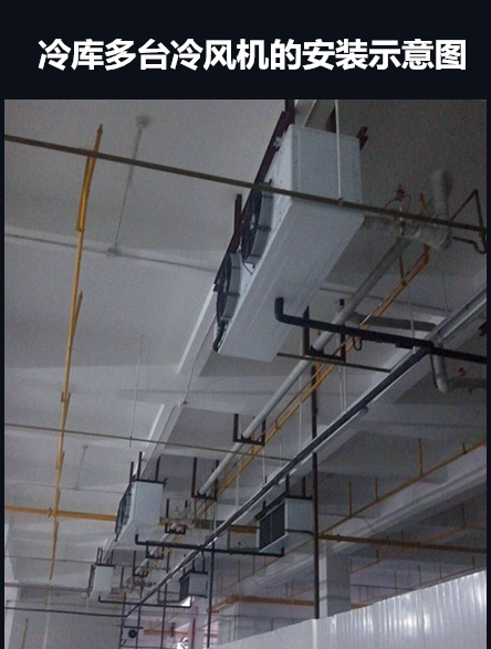

 在冷库的制冷工程中,蒸发器大多采用直冷排管式和风冷式风机型。
 排管通常有钢排管,铜排管和铝排管等,都是光管排管。但铝排管除光管排管外,还有双翅片和三翅片的排管。各种排管需按照库房现场设计的布局和具体尺寸,定制排管的长度和布管的密度,并定制排管架,再按设计图纸将整片排管架分别牢固地安装在库房四壁和库顶上,安装规范,牢固可靠。并安装好排管的除霜,排水等系列工程。
 对于不怕风干的风冷式冷库,都会选择配置冷风机蒸发器。安装较排管式蒸发器简单,方便,快捷。只需按设计将整台冷风机牢固地吊装在库房的边沿顶部即可。连接管在库房外加设一个U形弯,把冷风机的排水管穿出室外。
对于规范和较大的制冷系统,除安装系统的四大主要设备外,还有一些附属设备需要安装。如高压储液器,气液分离器,集油器,空气分离器,过冷器,供液调节台,电器控制台(箱或柜),氨制冷系统的紧急泄氨器等。双级制冷循环系统还有中间冷却器,低压循环桶等。
 整个系统安装完毕后,还需按规范和标准分别对系统进行压力检验(试压),试漏(检漏),排污;按规范的要求刷漆,保温隔热;真空,加注制冷剂等程序。
