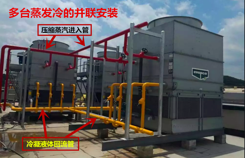

制冷系统中,冷凝器的安装高度,底部一般只需高于压缩机的顶部即可。以确保排气通畅,减小排气阻力和回油的需要。根据系统的规模大小,以及所处的环境条件,小型氟制冷系统多半采用风冷式冷凝器,与机组同装在一个公共底座上,稍大一点的风冷式冷凝器,就需要单独安装在室外合理的位置了。水源条件较好的地方,为增加制冷效率,可配置卧式水冷式冷凝器安装在压缩机的下部。
中大型制冷系统的冷凝器,根据条件及适应的需要,分别采用立式或卧式壳管水冷凝器,喷淋式水冷凝器,蒸发式冷凝器等。安装高度都应高于压缩机和储液器。多台冷凝器并联的安装,不任冷凝器大小,应以各台冷凝器的底部为准在同一高度上。
