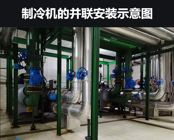

知识点:制冷机安装
来源:网络,如有侵权,请联系删除
1、制冷机机座必须坚实牢固并水平,安装高度一般与蒸发器在同一高度上,以有利于减小吸气阻力和回油为原则。多台机组并联的系统,机组应整体布局合理,除压缩机之间应充分留有足够的操作和维修通道外,还应在压缩机的排气管上分别安装止回阀,防止压力互串倒压。
 2、小型的制冷压缩机组一般都会配带油分离器,油分都会与压缩机安装在同一公共机座上。中大型系统的油分往往会与压缩机分开另立机座安装。
 3、因防震和防噪音特殊需要的小型装置,底座应做好减震胶垫或减震弹簧等措施。为避免压缩机因排气冲击震动而可能震裂或拉断排气管,应考虑加装防震软管。
