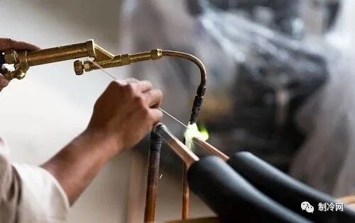

铜管焊接过程中,若操作不当极易发生虚焊、熔蚀和溶穿、过烧与烧穿等缺陷。虚焊是在两器焊接过程中经常出现的质量问题,产生的原因主要有:
●扩口小,钎焊焊料不易进入,造成焊接不牢;
●焊接时加热不均匀,造成部分钎焊焊料未被完全加热熔化;
●焊接处铜管的表面有油、氧化物、残碳等物质;
●焊料本身的质量问题。
致使焊料未能填满套接接头全长或不能完全将套接接头全长焊接,造成泄漏。
