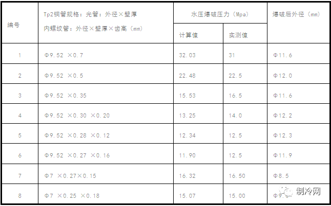

2、铜管的工作压力和爆破压力
铜管的工作压力
无损检测:涡流检测、水压试验、气压试验。
水压试验计算公式:P=2st/D-0.8t
P——试验用水的静压力Mpa
t——管材壁厚  mm
D——管材外径  mm
s——材料的允许应力  Mpa
Tp2铜管允许应力规定为s=41.2Mpa(6000psi)
铜管的试验压力
编号
Tp2铜管规格:光管:外径×壁厚
内螺纹管:外径×壁厚×齿高(mm)
水压实验压力(Mpa)
Φ9.52 ×0.7
6.44
Φ9.52 ×0.5
4.52
Φ9.52 ×0.35
3.12
4
Φ9.52 ×0.30 ×0.20
2.66
5
Φ9.52 ×0.28 ×0.12
2.48
6
Φ9.52 ×0.27 ×0.16
2.39
7
Φ7 ×0.27 ×0.15
3.28
8
Φ7 ×0.25 ×0.18
3.03
几种空调制冷铜管爆破压力的计算值和实测值
