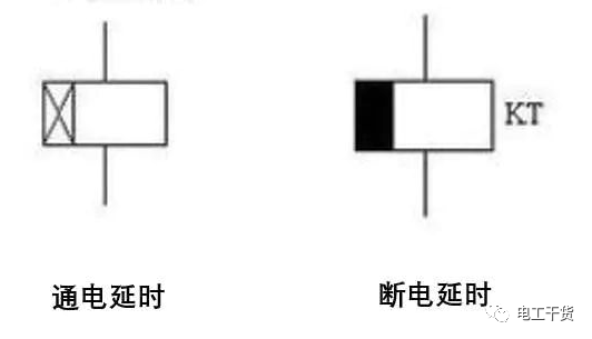

二、符号触点区别
时间继电器线圈电气符号,通电延时吸合符号是普通继电器左侧加空心块,断电延时释放符号普通继电器左侧加实心块
时间继电器符号

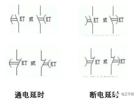

通电延时吸合的时间继电器,触点电气符号为普通继电器左侧加(=
断电延时释放的时间继电器,触点电气符号为普通继电器左侧加 )=
时间继电器触点

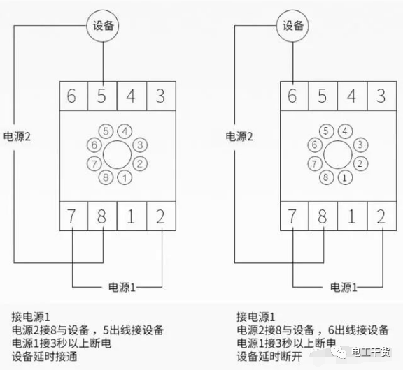

三、时间继电器接线图
时间继电器如何使用到实际电路中,我们来看时间继电器接线图。时间继电器目前有机械式和数显式,这里我已接线来接介绍两种时间继电器接线方法

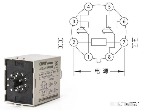

1) 通电延时时间继电器
(1)接线图
通电延时继电器时间
图中为例,我们可以看出时间的2---7是时间继电器工作线圈电源(如果是直流注意区分正负极)。然后1、3、4和5、6、8是两组组跳转触点,1和4是常闭触点,也就是延时以前一直是闭合的,在我们设定的延时时间到达的时候,1和4就从常闭变为了常开,也就断开了,这时1和3就接通了,这样就完成了延时跳转。同样道理8---6 常开触点,延时闭合,8---5常闭触点延时断开,8为公共端。

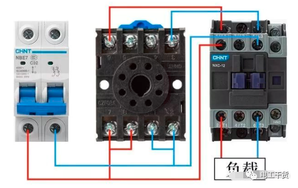

(2)实际应用
延时接通
延时接通
延时断开

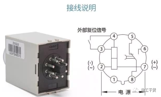

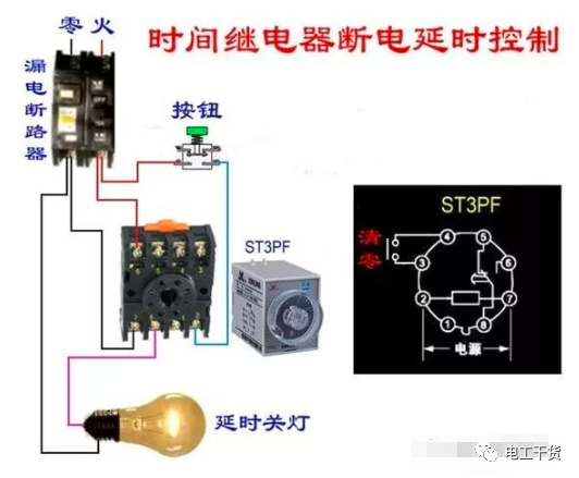

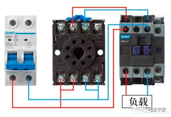

2) 断电延时时间继电器
(1)接线图
断电延时继电器
图中为例,我们可以看出2---7是时间继电器工作线圈电源(如果是直流注意区分正负极)。3、4是外部复位信号端,可以作为终断延时使用,电路需要这个功能就接,不接也可以使用。5、6、8是一组组跳转触点,5和8是常闭触点,时间继电器工作线圈得电,5、8瞬时断开,在线圈断电后,在我们设定的延时时间到达的时候,5和8就从断开变为了常闭,也就恢复最初状态。6和8是常开触点,时间继电器工作线圈得电,6、8瞬时闭合,在线圈断电后,在我们设定的延时时间到达的时候,5和8就从闭合变为了常开,恢复为最初状态。
(2)实际应用
应用接线图
