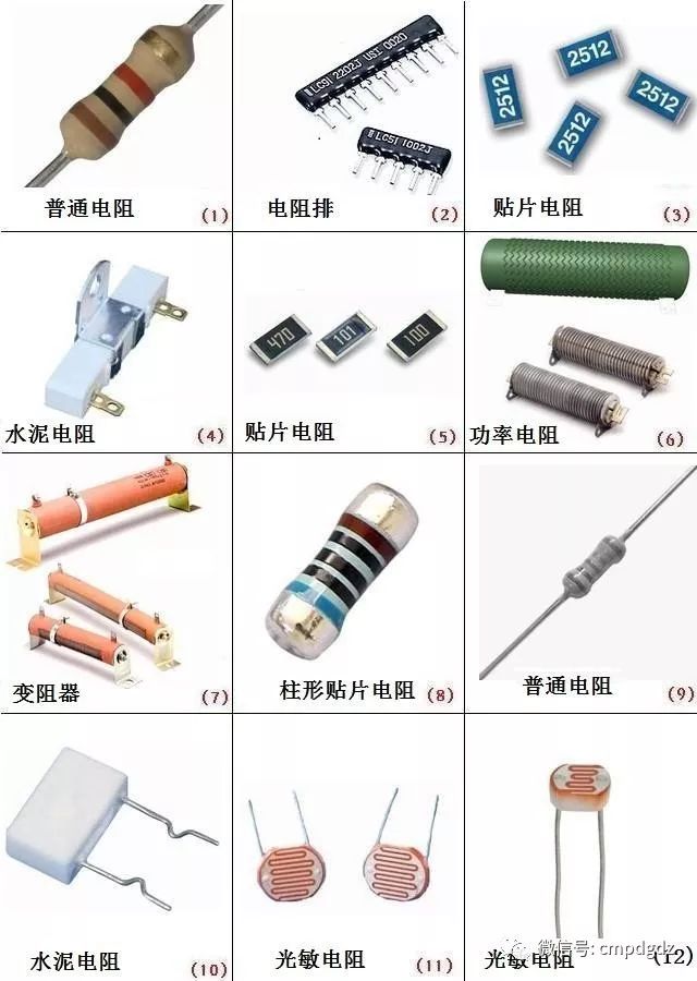

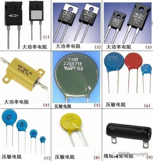

一、电阻系列
电阻器(Resistor)是一个限流元件,用字母R来表示,单位为欧姆Ω。将电阻接在电路中后,电阻器一般是两个引脚,它可限制通过它所连支路的电流大小。阻值不能改变的称为固定电阻器。阻值可变的称为电位器或可变电阻器。
电阻元件的电阻值大小一般与温度,材料,长度,还有横截面积有关,衡量电阻受温度影响大小的物理量是温度系数,其定义为温度每升高1℃时电阻值发生变化的百分数。电阻的主要物理特征是变电能为热能,也可说它是一个耗能元件,电流经过它就产生内能。实际器件如灯泡,电热丝等均可表示为电阻器元件。
电阻在电路中通常起分压、分流的作用。对信号来说,交流与直流信号都可以通过电阻。

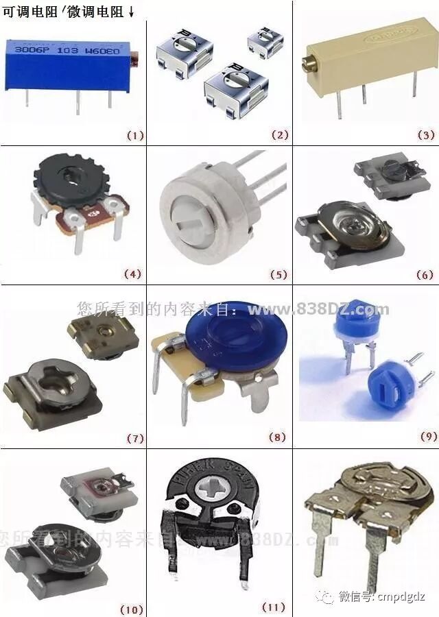

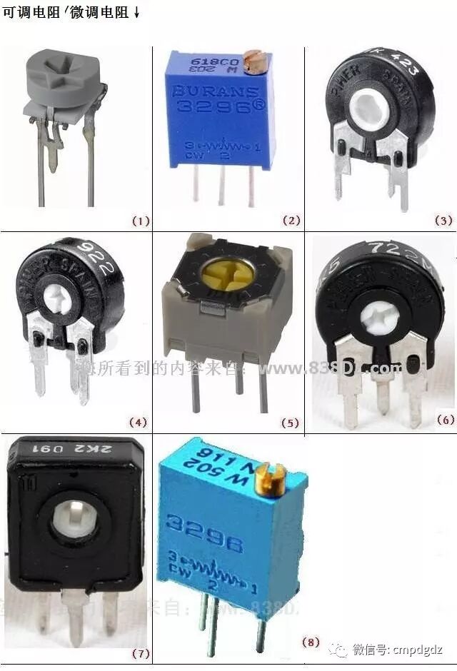

可调电阻/微调电阻
可调电阻也叫可变电阻(Rheostat),可调电阻的电阻值的大小可以人为调节,以满足电路的需要。
可调电阻按照电阻值的大小、调节的范围、调节形式、制作工艺、制作材料、体积大小等等可分为许多不同的型号和类型,分为:电子元器件可调电阻,瓷盘可调电阻,贴片可调电阻,线绕可调电阻等等。

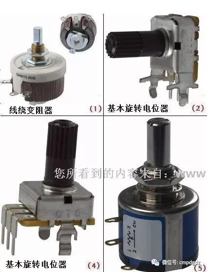

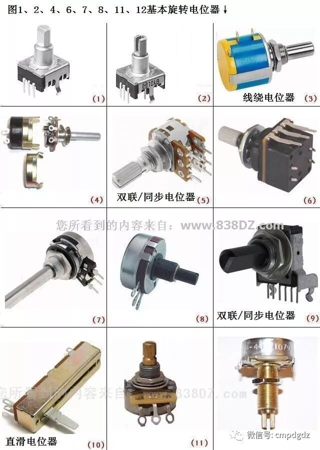

二、电位器
电位器(Potentiometer)是具有三个引出端、阻值可按某种变化规律调节的电阻元件。电位器通常由电阻体和可移动的电刷组成。当电刷沿电阻体移动时,在输出端即获得与位移量成一定关系的电阻值或电压。
电位器既可作三端元件使用也可作二端元件使用。后者可视作一可变电阻器,由于它在电路中的作用是获得与输入电压(外加电压)成一定关系得输出电压,因此称之为电位器。

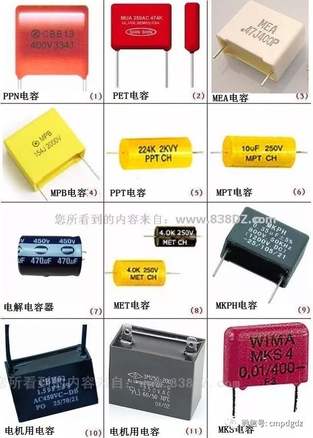

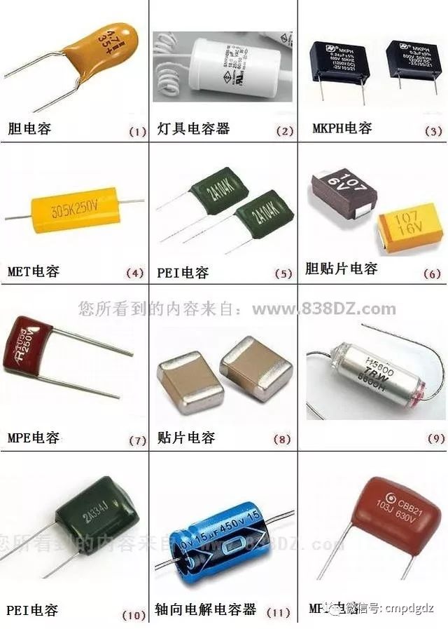

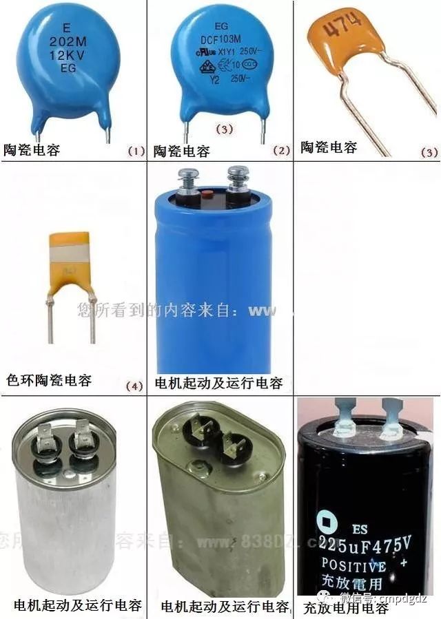

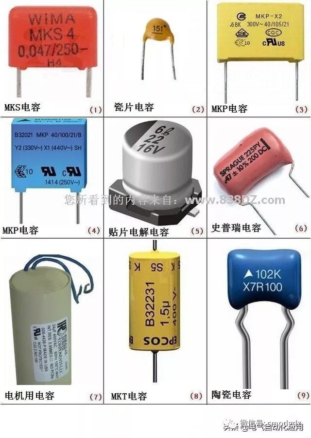

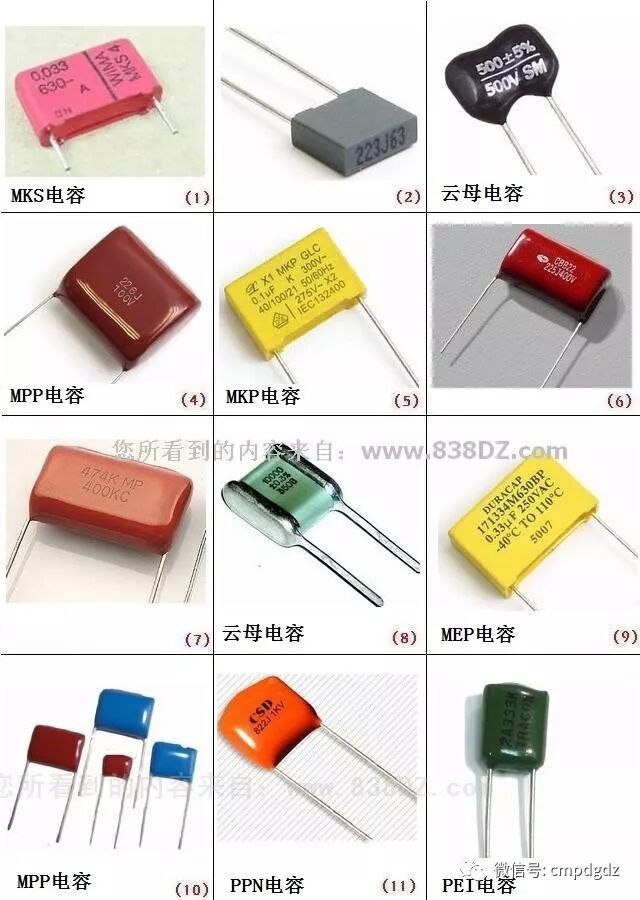

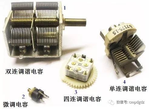

三、电容
电容器(capacitor),通常简称其容纳电荷的本领为电容,用字母C表示,单位为F(法拉)。任何两个彼此绝缘且相隔很近的导体(包括导线)间都构成一个电容器。
作用:隔直通交,耦合,旁路,滤波,调谐回路, 能量转换,控制等方面。

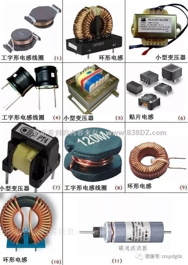

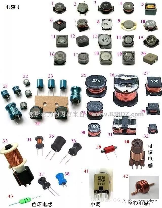

电感器(Inductor)是能够把电能转化为磁能而存储起来的元件。电感器的结构类似于变压器,但只有一个绕组。电感器具有一定的电感,它只阻碍电流的变化。如果电感器在没有电流通过的状态下,电路接通时它将试图阻碍电流流过它;如果电感器在有电流通过的状态下,电路断开时它将试图维持电流不变。电感器又称扼流器、电抗器、动态电抗器。
电感器的特性与电容器的特性正好相反,它具有阻止交流电通过而让直流电顺利通过的特性。直流信号通过线圈时的电阻就是导线本身的电阻压降很小;当交流信号通过线圈时,线圈两端将会产生自感电动势,自感电动势的方向与外加电压的方向相反,阻碍交流的通过,所以电感器的特性是通直流、阻交流,频率越高,线圈阻抗越大。电感器在电路中经常和电容器一起工作,构成LC滤波器、LC振荡器等。另外,人们还利用电感的特性,制造了阻流圈、变压器、继电器等。
