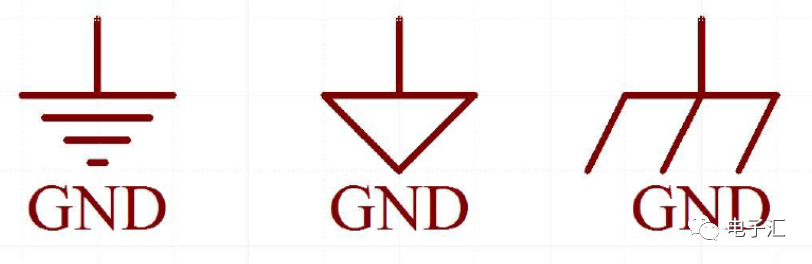

地线符号
“接地”是电路图中一种重要的符号,它涉及到既有联系又有区别的几个概念,如“信号地”、“接机壳”、“保护接地”、“等电位”等,在电气制图和读图时必须注意它们之间的区别。
1.信号地
“信号地”也称“一般接地”或“接地”,是指信号传输时的所有电路的公共参考电位,在电路中常以零电位为参考电位。“信号地”的符号如图7—6(A)所示。
2.接机壳
“接机壳”是指电器设备的金属外壳所处的电位。机壳所处的电位在电子设备中往往是电路的公共参考电位,所以,也常称其为“机壳地”。
3.等电位
在电路中某些局部的公共点的电位相等,而这些公共点与“信号地”又有所区别时,用“等电位”符号来表示这些点。在电子电路图中如果有多处电路是参考同一电位值的(如+2V),在作图时可以将这些点用一根线连接起来,再注明电位值。这种作图方法将使连线长而曲折,影响制图和读图。若在各个不同的等电位处用等电位符号来表示电位的相等关系,则可省去长连线,增加电路图的可读性。
在同时存在模拟电路和数字电路的电子系统中,为了防止通过地线引起两种电路之间的相互干扰,常常要求模拟电路的“信号地”(AGND)与数字电路的“信号地”(DGND)在系统内部分开,在系统的电源“地”端子处再汇集在一起,这时,电路图中的“AGND”和“DGND”分别用“等电位”符号表示。
