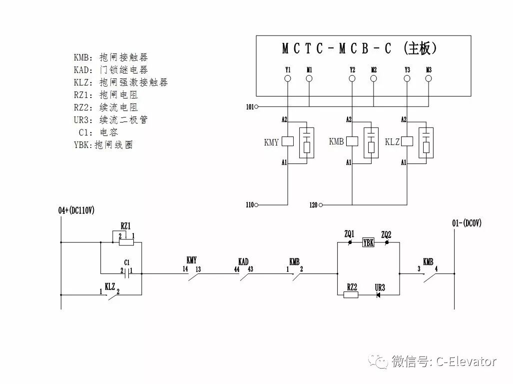

3 图1制动器控制回路实例分析
3.1制动器采用DC110V直流电源励磁。
只要线圈两端的电压和线圈的电阻不变,线圈中通过的电流也不变化。假设制动器铁芯发生卡阻,制动器无法打开,也不会造成线圈中的电流发生变化,避免因电流过大导致线圈过热而损坏。
3.2 抱闸强激接触器KLZ主触点(1,2)并联抱闸电阻RZ1。
由式(4)知,制动器在刚接通电源时,气隙长度最大,制动器吸力最小。为了使制动器克服制动弹簧的压力,使制动器快速可靠的打开,需要提供大的电流。此时,KLZ的主触点(1,2)闭合短接抱闸电阻RZ1,使回路中的电流最大,制动器吸力增大。当制动器完全打开后,制动器吸力最大。为了降低制动器线圈的温度,防止线圈过热造成绝缘性能降低而损坏线圈。制动器打开后,经过一定时间延时,KLZ断开,抱闸电阻RZ1串联在制动器控制回路中,线圈两端的电压降低,线圈中的电流也相应减小,制动器吸力减小到使制动器维持在打开状态,起到延长线圈使用寿命的作用。
KLZ主触点(1,2)并联电容C1。KLZ主触点(1,2)在断开时,由于电流不能突变,会在触点上形成电弧,造成触点粘连或损坏。并联电容后,因电容两端电压不能突变,使触点两端的电压也不能突变,因此在触点上就不会产生电弧,起到保护触点的作用。
3.3 制动器线圈YBK并联续流电阻RZ2和续流二极管UR3。
由式(5)知,制动器在断电瞬间,因线圈电流的变化,在制动器线圈中产生一个很大的感应反电动势。这个电动势会在KMB触点上产生电弧,可能造成触电粘连或损坏,降低触点的使用寿命。同时,因电流的瞬间冲击,造成制动器闭合时产生不必要的噪音。制动器线圈YBK并联续流电阻RZ2和续流二极管UR3,构成一个续流回路,降低制动器线圈在断电瞬间,因电流变化产生的感应反电动势;同时,延长制动器闭合时间,减小制动器瞬间冲击产生的噪音。
3.4 控制回路中串联运行接触器KMY、门锁继电器KAD、抱闸接触器KMB触点。
根据上文2.2.1的分析,制动器控制回路中含有KMY、KAD、KMB 3个电气装置,但当电梯由检修运行停止时,KAD一直处于吸合状态,并未释放,所以判定KAD不能作为切断制动器电流的电气装置,制动器控制回路中只有KMY、KMB 2个电气装置符合要求。设计者将KAD设计在制动器控制回路中,意为防止电梯门在未完全闭合的情况下,制动器打开造成电梯开门运行。
KMY、KMB接触器的控制信号分别由110和120提供,2个接触器相互独立,不存在相互控制关系,也并不是由同一个信号控制。所以,该制动器控制回路的设计符合国家标准的相关要求。
控制回路中设置两副KMB触点,一是增加了控制回路的安全可靠性,二是当电梯处于停止状态时,使制动器线圈完全脱离电源。
