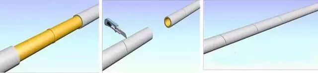

用割刀将铜管前端10cm处画痕,深度不能超过衬塑厚度(不能对铜管有划痕)。
用割刀在铜管前端将衬塑部分隔开并与铜管隔离,然后用手和钳子将衬塑部分将铜管前端10cm剥离,杜绝用小刀剥离,造成铜管划痕。
用厂家提供的热塑材料恢复焊接区域的衬塑。(也可采用焊接端剥离长度不小于200mm的覆塑层,并在两端缠绕湿布,钎焊完成后复原覆塑层。)
