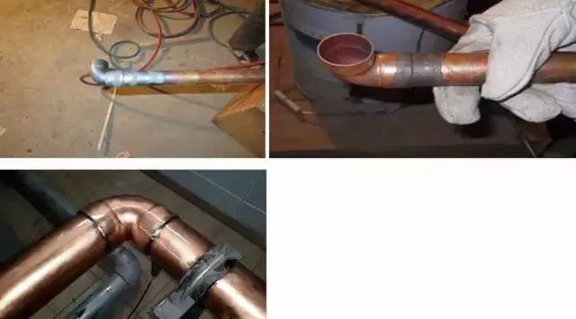

钎焊结束间隔几分钟后,用湿布揩拭连接部分。这样,既可稳定焊接部分,又可以去掉焊接面上的熔渣,以防腐蚀。焊接后正常的焊缝应无气孔、裂纹和未熔合。
隐蔽安装的塑铜管只能采取焊接连接,外露部分及与卫生器具镶接的部位,可以采取丝扣连接,丝扣连接的要求按镀锌管道的安装方式进行。管道焊接部位应采用热塑材料进行包裹保护,热塑材料应由制造厂提供,提供的材料应能达到防腐要求。
用布及砂纸刷净铜管上氧化物,表面光滑,无砂眼气泡。管道焊接完成,除去氧化层后涂清漆保护。管道表面光亮美观。管道支架与铜管之间用橡胶垫隔离,避免电化学腐蚀。
