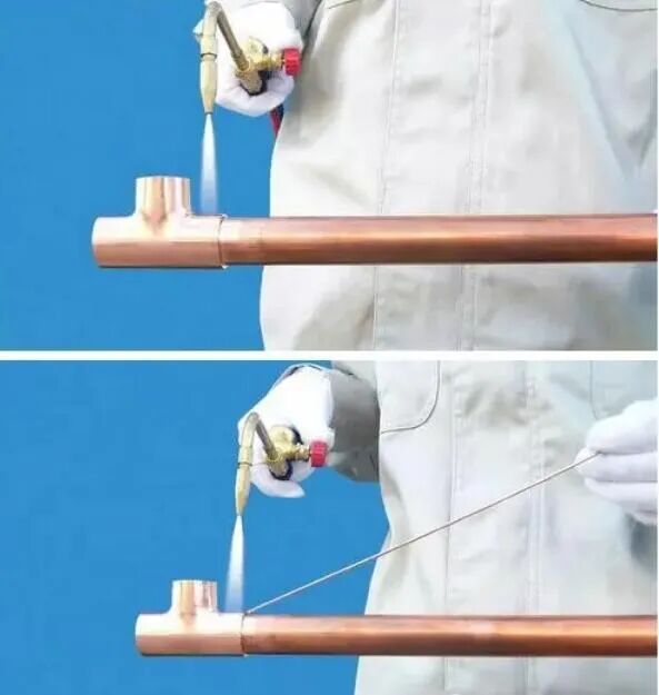

总的来说是这样的:
1、达到钎焊加热温度时送入钎剂,(指紫铜管和黄铜件连接时,紫铜管和紫铜配件连接不必加入钎剂。)
2、用钎料来接触被加到高温的接头处,当铜管接头处的温度能使钎料迅速熔化时,表示接头处测试已达到钎焊温度,即可边加热,边添加钎焊料直至将钎缝填满,形成焊缝。此时火焰不能直接对着焊料加热。
3、移去火焰,使接头在静止状态下冷却结晶。

空调铜管预热及焊接
