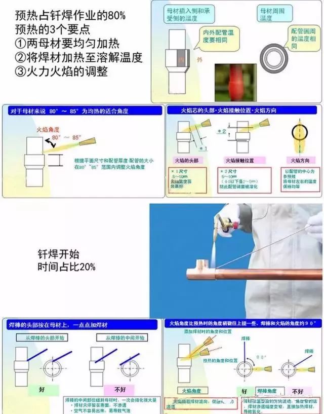

知识点:空调铜管预热
来源:网络,如有侵权,请联系删除
均匀加热被焊接管件,用加热的钎料沾取适量钎剂(焊粉)均匀抹在缝隙处,当温度达到650℃-750℃时送入钎料。切勿将火焰直接加热钎料。当钎料全部溶化时停止加热。
1)垂直方法:先后将管子与接头加热,务必要使两者的加热温度均匀。如果管子过热,则焊料会沿管子流下去,而不聚集于焊接处。影响焊接质量。
2)水平焊接:先沿管子四周加热,然后再加热接头,至于从何处开始加入焊料则应取决于管件的尺寸和操作者的习惯,对大尺寸管件则最好从底部开始焊接,即从底部开始加焊料,然后再沿四周焊上去。
这样,由于连接处的外围部份充满焊料,在焊料凝固后,就会产生“栓塞”,有助于阻止其它焊料的流出,加焊料时,管件和接头的温度要高于焊料熔点温度。
