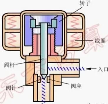

知识点:电子膨胀阀组成
来源:网络,如有侵权,请联系删除
转子:相当于同步电机的转子,其连接阀杆控制阀孔开度大小。
定子:相当于同步电子的定子;其将电能转为磁场驱动转子转动。
阀针(芯):其受转子驱动,端部呈锥形,上下移动进行流量调节。
阀体:一般采用黄铜制造。
